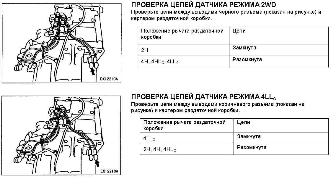

HiTEX при проверки этих датчиков нужно заводить машину или нет, как прсвильно их проверить?
То что они замыкаются на массу я понимаю.

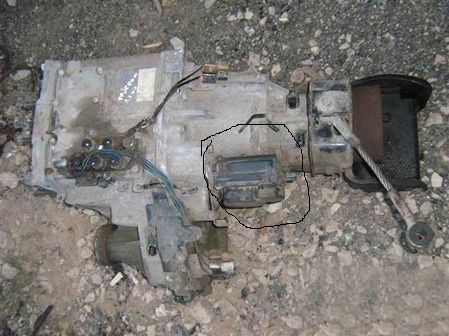

моторчик гудит, подскажите что за х..нь стоит над задним карданом со стороны раздатки какаято коробченка с разьемом и тоненьким патрубком похожена маленикий компресор
приблизительно такая

Может моторчик блокировки заднего дифа?
У меня такой коробочки вроде как нет

Это актуатор переключающий 4wd.
Компрессор задней блокировки крепится возле заднего редуктора

как он работает? и как ого снять для осмотра

Три болта и вытягивай, там вал в раздатку втыкается, который соединяется с другим валом внутри коробки. Но если он гудит, значит все работает
