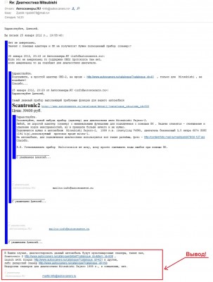

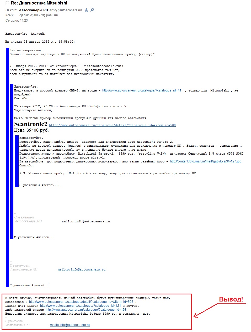

Писал я тут в одну контору, зарабатывающую на продажах сканеров и всякой диагностики, ниже скрин их ответа с моего мэйла...
Короче говоря, они пишут что работать будет только полноценный прибор (сканер) на вроде - http://www.autoscaners.ru/search/?searc ... cantronic2
Кстати все их ссылки в письме не открываются , не знаю почему!? ...Но цена приложенного ими сканера 40000 руб. :=-O:
Ну так что не получится что ли видимо у нас??? :*WALL*:

Всё что удалось выяснить на сегодняшний день...

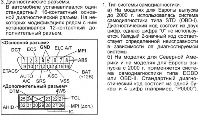

На автомобилях (только не на "Американцах" - с ними проще!) до 2001 года выпуска, имеющих вот такой разъём диагностики -
- обычные OBD адаптеры РАБОТАТЬ НЕ БУДУТ! Хоть разъём и похож визуально на OBD-2, на наших авто совсем другой протокол. На авто Американского рынка (Монтеро), всё проще у них полноценный OBD-2 уже с 1996 года, вроде, я не уточнял! Для остальных, если хотите подключиться к ЭБУ, только мультимарочный сканер!
Но также, на наших авто работает САМОДИАГНОСТИКА!!!
Как это делается, описано ЗДЕСЬ!
Таблица расшифровки кодов - Автоматичекая кобка передач, Двигатель 6G74-SOHC, Тормозная система ABS вот можно ещё попробовать тут расшифровать - http://ardio.ru/mitsub.php

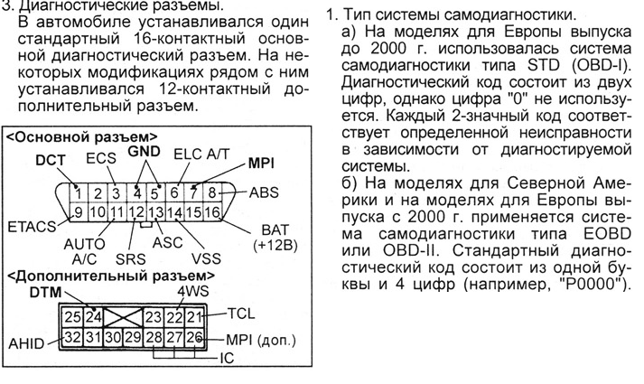

Заинтересовался данным вопросом. Внесу свои три копейки. Может поможет. У меня 1998 год 6G72. Разъем у мен один, по виду OBD2, но если следовать описанию OBD1. Обратите внимание на распиновку. Я так понял коды можно считывать с каждого пина для своей системы (судя по названиям). Только описание этого разъема не попадает ни под одно существующее. Такое ощущение, что это оригинальный интерфейс и протокол. Вот что есть на белом свете - http://en.wikipedia.org/wiki/On-board_diagnostics

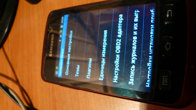

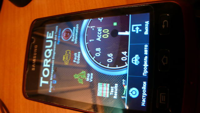

на slando за тысячу рублей купил ELM327, который с Блютус,
на телефон с "ведройдом"поставил прогу Torque,
удобно что не надо ноут с собой таскать,
правда ELM327 читает только движок,а трансмиссию не видит,

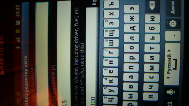

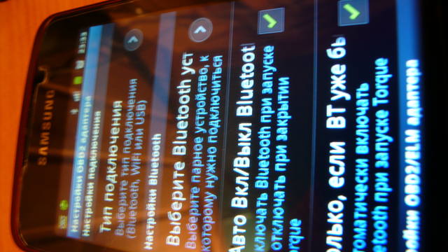

настройки там надо делать:
заполнить профиль авто и блютус настроить
