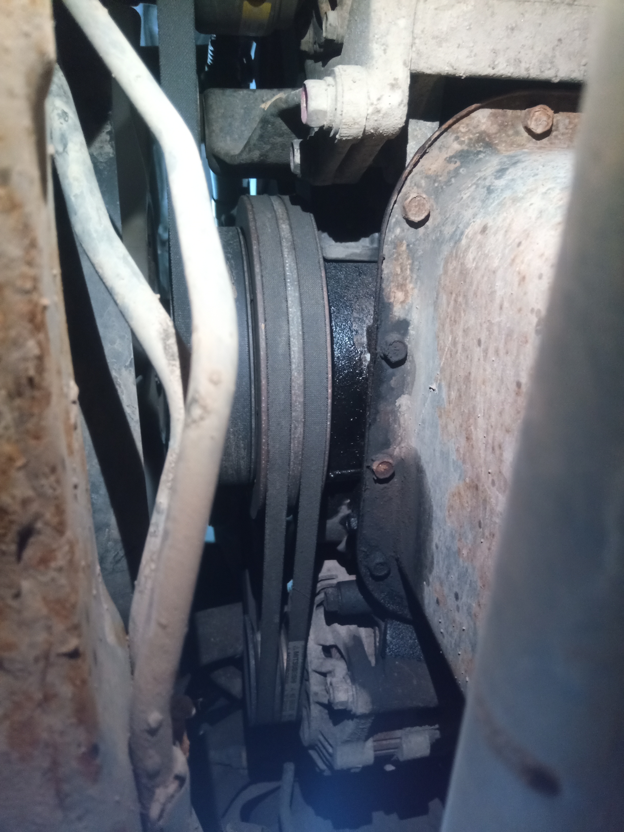

Обнаружили подтеки масла снизу спереди двигателя. Капель нет, масло не уходит, сверху все сухо. Можно по фото прикинуть откуда можнт течь и что готовить на замену?
Сервисники сказали, что только вскрытие даст ответ и пугали попаданием масла на ремни. Я согласен, что точный диагноз смерти покажет только вскрытие пациента, но вдруг есть идеи? Пробег 140 тыс.

Генератор сухой? Может с него подкидывать в это место .
Самое простое, сальник коленвала .
Замена = вскрывать кожухи ГРМ . Попутно осмотр.
Можно купить все 4 сальника и поменять все или нужные по факту осмотра.
С таким пятном по фото , ремни будут сухие ..
У меня текло поболее и были сухие !
Искал долго ,2жды менял сальники с отмывкой лобовины блока . Даже неделю ездил без кожухов .
В итоге . Не сальники это были.
А течь по прокладке крышки( корпус маслонасоса).
Сальник колена, балансирнвый вал , шестерни маслонасоса именно в ней все это стоит.
Маслоканалы проходят с крышки в торец блока через паронитовую подковообразную прокладку .
Она усыхает и там сначала все потеет потом мокнет .
Прокладка стоит 200 р а вот работы там ужас :*WALL*:
Со снятием поддона и маслозаборника .
И расчисткой места под поддоном ,вплоть до откручивания мотора с подушек и подьема на 5-7;см
Еще очень редко но бывает усыхает О образное кольцо на заглушке . Выше сальника КВ, ниже шестерни БВ с левой стороны если на мотор смотреть
Течь масла на 4D56
Добавлено: 14 янв 2026, 18:57
Fox414
Крон генератора сырой на фото .
Смотри заднюю его часть там ваккум насос
Он сам может течь маслом в генератор далее из него. Шланг подачи масла от корпуса фильтра на ваккум насос ( вот это скорее всего и течет)
Шланг усыхает по обжимкам мокрит ,бывает так течет чио и мотор запороть можно .
Ну и шланг слива масла с вакнасоса в поддон
Дубеет и крошится как чипсы .
Да даже элементарно не затянут фильтр масляный , в мороз продавливает масло оно на рант где поддон прикручен и стекает вперед .
Вентилятор это дело разгоняет пятном :*DONT_KNOW*:

В общем понял: надо вдумчиво осматривать все. До тепла дотяну, благо зимой почти не езжу.

Глянул, насколько сумел. Масляная сырость идет из-под помпы. Но не факт, что оно. Дорожка суховатая. Может последствия когда год назад масло через прокладку клапанной крышки давило. Щупал выше, распредвал, сухо. Масло менял только что - чистое, без эмульсии. ОЖ тоже чистая. Вакуумник сухой. Шланги сухие. Непонятно откуда, не видно ничего даже с эндоскопом, не подлезть без разбирания полмашины.

тогды снимать кожухи грм смотрть все, что ниже помпы.
