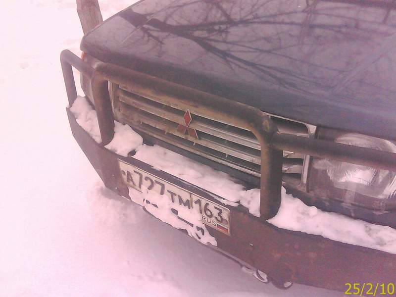

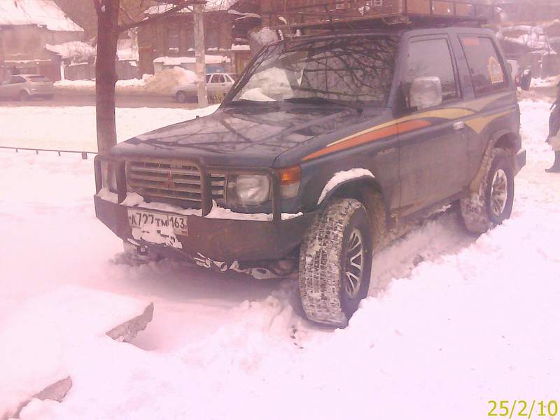

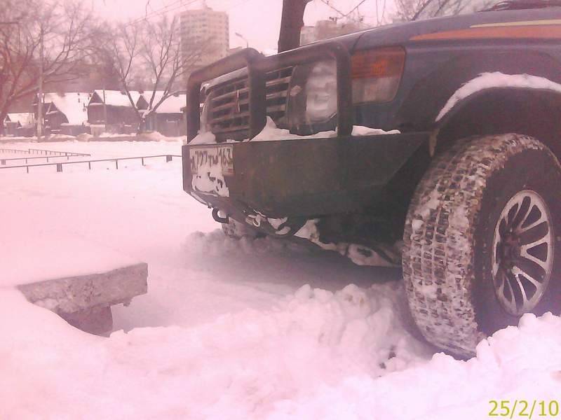

Бампер красивый! Особенно мне нравятся зоны смятия (так вроде называются треугольники сверху бампера), решотка зачет и рога мысль интересная. Тока вопрос, греться не будет? Вся решетка радиатора закрыта получается, танковыми и номером.
Не совсем согласен с утверждением, что какой бампер промышленного изготовления годиться для ежедневного снятия лебедки. У каждой машины своя заточка, это мое мнение. Трофи - да, нужно все быстро, просто и удобно. Если ездить в экспедиции, то нах этот труботюниг на морде красивой машины.
Лебедка Комап 9000I, голову с саленоидами сняли и поставили под капот, телевизор не резали. Лебеда установлена на 27 швеллере с отрезанной полкой.Стальной трос, чугунный клюс. Выполнен из металла 3 мм Основная часть гнутый лист, косынки внутри 4 мм. Задний бампер аналогичен. Но уверен, что совсем с жесткую конструкцию делать не нужно. Деревья валить отлично до 15 см диаметр как трава.
обвес выполнен так:

Пилот 727_163 RUS писал(а):Бампер красивый! Особенно мне нравятся зоны смятия (так вроде называются треугольники сверху бампера), решотка зачет и рога мысль интересная. Тока вопрос, греться не будет? Вся решетка радиатора закрыта получается, танковыми и номером.
обвес выполнен так:
номер он чуть шире трубы абсолютно не мешает
люстра да частично закрывает обдув но так как
радиатора кондиционера нет и в районе лебедки очень много свободного пространства
для беспрепятственного прохождения воздуха

Угу... у меня кандей есть, я думаю себе буду танки на багажник ставить. Видел как четыре дальних ксеноновых танка светят... у нас хайлюкс так ездил на соревнованиях... 300 м впереди ДЕНЬ.
у меня тоже ксенон в танках
стояли раньше на крыше в лесу чуть в месте с крышей не оторвал
по этому перенес в низ
