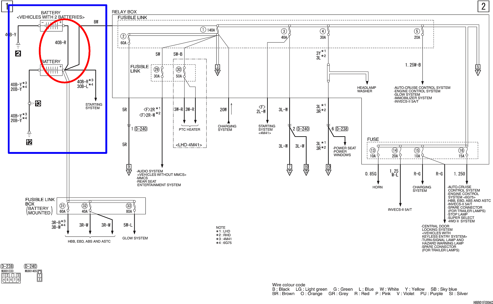

На П4 оба соединены между собой кабелем напрямую
Но встречаются схемы с сенсорами заряда,
т.е.,предполагаю,заряжается сначала один,а по достижении определённого тока зарядки подключается и второй.
Сенсоров два вида,один непосредственно на клемме одного аклематора,
другой на кабеле между АКБ.Сужу по картинкам в ASA.

Тааак, уже интереснее. Но это на П4. А как дело обстоит на МПС? Что в ASA видно? Если тупо простое соединение, то причины может быть две, или обрыв, или нет контакта в точке присоединения двух + проводов.

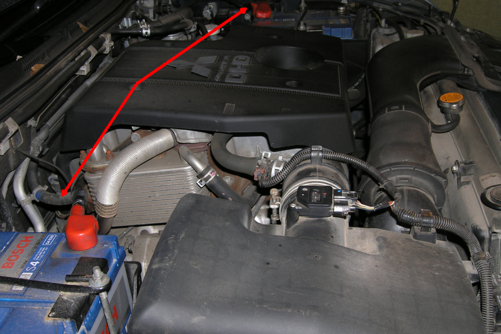

Оба соединяются на стартере. Я правильно понимаю, что на плюсовом проводе на аккумулятор нет напряжения?
Возможно когда-то снимали стартер и забыли второй провод прицепить...

Podzemshik писал(а):Я правильно понимаю, что на плюсовом проводе на аккумулятор нет напряжения?
Именно так, на работающем двигателе при откинутой + клемме от доп. аккума, на этой самой клемме ничего нет!!!
Кстати, предыдущий владелец менял стартер.

Значит точно не прикрутил.
Проверяйте на стартере. Только предварительно массы с аккумов скинте.

Все сделал. Банально внизу болтался провод от доп. аккума. Прикрутил, сразу пошел заряд на батарею. Спасибо всем за подсказки.
