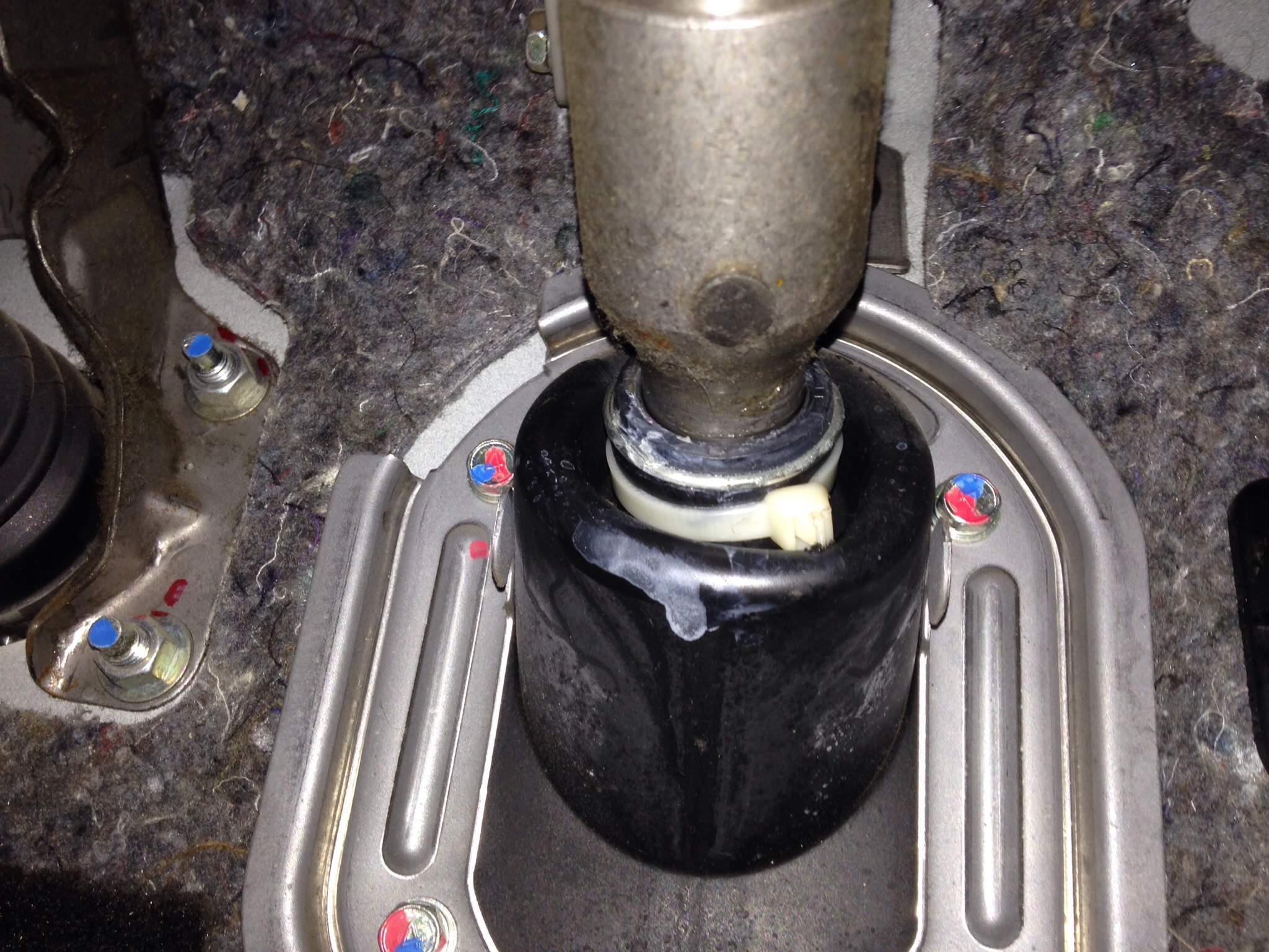

Не получилось сфотографировать место скрипа? И как лечили (чем мазали, откуда атаковали, ставили-ли хомуты и пр.)?

Привет! Дело все в том, что я не на машине сейчас. Возвращаюсь домой - на улице уже темень. Я постараюсь сделать фото, скорее всего на выходных. Пырскал обычной вдшкой...

Все страницы просмортел,но вот неясно мене,когда точно скрип происходит из-за этой самой подрулевой манжеты,
то там заводская смазка отсутствуе?или ихде?
У мне несколько разов едва слышно скрипнуло-треснуло(после двухнедельного простоя),как раз из-того району,
но когда добрался до предмета обсуждения,обнаружил,что тама всё в заводской ещё смазке Думаю,тут скрипеть не дóлжно
Да и боле не наблюдалося,пока.

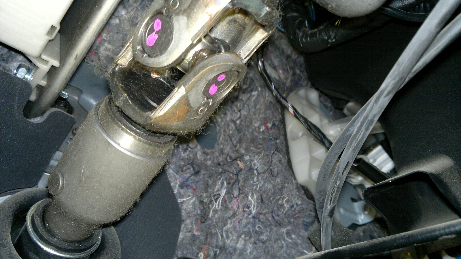

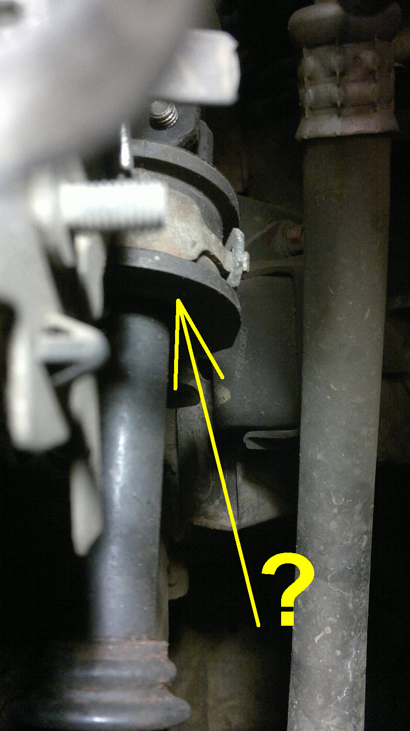

А вот эта байда может скрипеть?

Вот под этим манжетом: у меня сверчек живет. Живучий, сцука. Раз в пол-года смазкой вюртовской туда пшикаю.

Дык у меня-то сыро тама от смазки,не должен скрипетьvector-n писал(а):Вот под этим манжетом...у меня сверчек живет. Живучий, сцука. Раз в пол-года смазкой вюртовской туда пшикаю.

У меня именно здесь и был скрип! Попробуй Вдшкой пройтись там обильно.megranny писал(а):А вот эта байда может скрипеть?

Да уже подумывал,решил консультнутьсяmax_ua писал(а):У меня именно здесь и был скрип! Попробуй Вдшкой пройтись там обильно.megranny писал(а):А вот эта байда может скрипеть?

Вот и у меня такая-же фигня: вроде смазка (густая) есть, но скрипит. Я с горя чуть рулевой вал полностью не разобрал. А потом срезал пластиковый хомут, отжал резинку и налил туда побольше вюртовской смазки (что то типа HSS-200, вроде, но могу ошибаться) - и скрип пропал. Месяца на 3-4. Потом снова та-же история. Так и пшикаю периодически.megranny писал(а):...Дык у меня-то сыро тама от смазки,не должен скрипеть...
