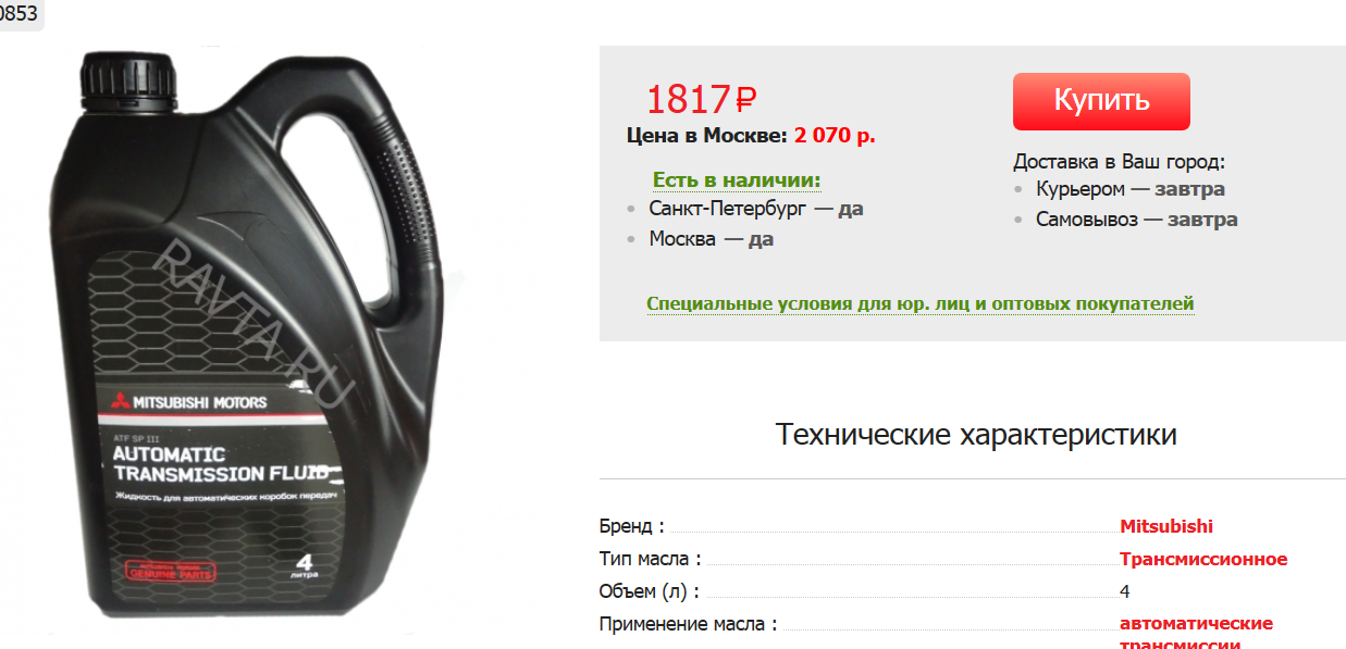

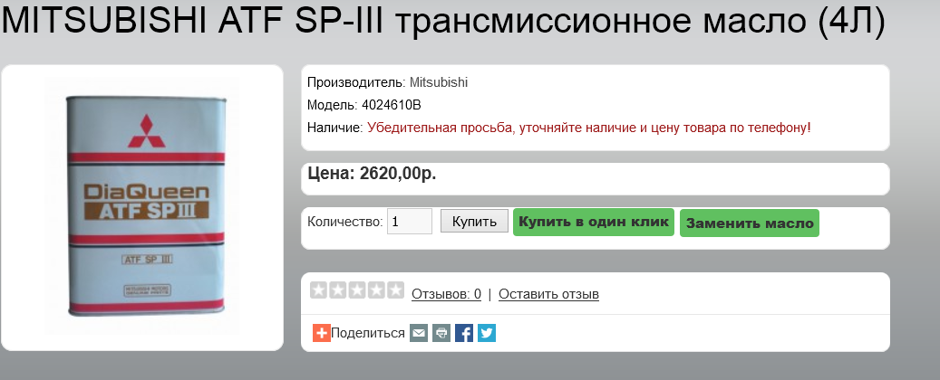

Здравствуйте все!
Я очень сильно извиняюсь но я так и не разобрался (даже почти дочитав тему про АКПП и Баян!!!) какое масло из доступных сейчас для заказа лить для замены вместе с фильтром (MR528836) в АКПП Монтеро 2004 3.8
Вариант 1: пластиковая банка Масло Mitsubishi ATF SP III (4л)
Вариант 2: железная банка Масло Mitsubishi DiaQueen ATF SP-III (4л)
от продавцов масла наслушался разных советов типа:
для Монтер масло только из пластиковой банки оно им родней!!!
автомобиль японский - берите жестянку с иероглифами!!!
Что сейчас залито не знаю - цвет грязный.
спасибо!!!
SmoAG
Сообщения: 7842
Двигатель:: 4m41
Откуда: Воронеж
Откуда: Воронеж
Благодарил (а): 99 раз
Поблагодарили: 541 раз
Re: Замена масла в АКПП
Сообщение SmoAG »
А что написано в мануале то и лейте;) у меня написано Диа Квин его и залил и вам тоже рекомендую почитать мурзилку

Сообщение filmge »
SmoAG писал(а):А что написано в мануале то и лейте;) у меня написано Диа Квин его и залил и вам тоже рекомендую почитать мурзилку
у меня в американском мануале написано Даймонд Квин, но я его в Питере сходу не нашел... вместо него продавцы убеждают взять пластиковую упаковку ATF SP 3

Сообщение SmoAG »
Бытуют разные мнения, что масло в жестяных упаковках это полусин а в пластике синтетика и соответственно применение на машины до 2006 года и после типо обновился модельный ряд коробок, но это на мой взгляд чушь, а масло для акпп важно, так как оно определяет сколько проживёт ваша коробка, так что я за мануал
hc2hunter
Сообщения: 7163
Двигатель:: 6G74 MPI
Откуда: Смоленск
Благодарил (а): 444 раза
Поблагодарили: 450 раз
Сообщение hc2hunter »
filmge писал(а): Вариант 1: пластиковая банка Масло Mitsubishi ATF SP III (4л)
это НЕоригинал.
у него даже артикул MZ****. производитель "подделывается" артикулом под Мицубиси, хотя многие знают, что MZ у мицу не бывает.
лейте или DiaQueen или Diamond (то же самое, но в белых пластиковых бутылках по 945мл).
в настоящий момент DiaQueen обходится дешевле, даймонд сильно подорожал. еще год назад все было наоборот.

Не совсем верное утверждение по поводу артикул MZ****..в пластике..Черная канистра+ черная этикетка (Сингапур,Энеос),причем у офф,дилеров уже не первый год ,Черная канистра+ серая этикетка (Япония типа,старый артикул).Белые канистры ACH1ZC1X05 по 945мл (США рынок),Ну и жестянки 4л которые DiaQueen или Diamond (Япония внутренний рынок) В общем все эти жидкости соответв. ATF SP III от Mitsubishi можно смело лить в наши АКПП. Здесь где то даже на форуме было обсуждение этих жиж мильён раз :) !Сам себе на последней замене залил черный пластик 4л*2шт + фильтр..полет нормальный!
