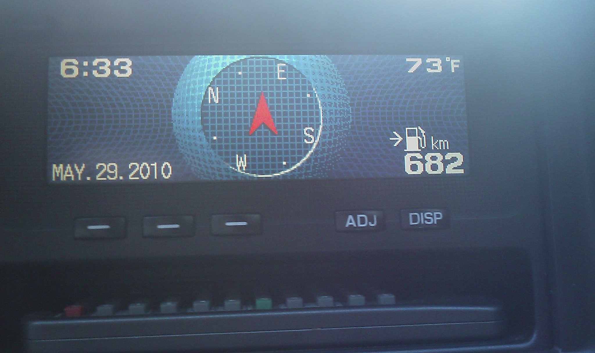

Опщем, поставил вчера наконец-то себе другой моник от Паджеро 2006г., дизельного из Германии, DenVer-братка поздравь меня ;). Встал на место моего (у меня был зеленый монохром) как родной. Сам все определил выставил, мне тока осталось откалибровать компас и выставить часы. Короче я доволен как слон, одно цуко гложет, таки не цветной он, все как на фотке выше, тока чиста синий. Я и не предполагал что на машинах 2006 года, по сути последних машинах, будут одноцветы. Может есть какие функции в нем интересные кто подскажет, читал что вроде даже диагностика ошибок де-то есть а де?!
ЗЫ. Колесиков нету.

daos писал(а):Опщем, поставил вчера наконец-то себе другой моник от Паджеро 2006г., дизельного из Германии, DenVer-братка поздравь меня ;).
:aleksey_01: :*DRINK*:
daos писал(а): Встал на место моего (у меня был зеленый монохром) как родной. Сам все определил выставил, мне тока осталось откалибровать компас и выставить часы. Короче я доволен как слон, одно цуко гложет, таки не цветной он, все как на фотке выше, тока чиста синий. Я и не предполагал что на машинах 2006 года, по сути последних машинах, будут одноцветы.
У меня такой же ::-D: Но все равно приятнее, чем "монохромный друг"(с). А если хотелось цветов побольше, то надо было не с европейца, а с японца брать, но там все на иероглифах. ::-(:
daos писал(а): Может есть какие функции в нем интересные кто подскажет, читал что вроде даже диагностика ошибок де-то есть а де?!
ЗЫ. Колесиков нету.
Нет там диагностики ошибок, тогда бы народ не ставил бы себе мультитроникс :;-):

Пасиба! Да, ты прав, этот нааамного приятнее и тем более подходит мне под основной (2-диновый) мафон. А компас и т.п. приблуды считаю необходимыми на внедорожнике, пусть даже как дань истории. А то уже чуть не психанул и не поставил от FJ-крузера компас и компанию.)))

Кто ждет, тот всегда дождется. А я не хочу себе уже от Японца. Примерял. Как то не впечатлило)))
Вот от колесиков не отказался бы! :*THUMBS UP*:

DenVer писал(а): Нет там диагностики ошибок, тогда бы народ не ставил бы себе мультитроникс :;-):
Есть! В сервисный режим войди, там будет диагностика, но очень простенькая.
А ещё там цифровой спидометр есть ::-X:

Там не то, о чем подумал daos к сожалению
Роско писал(а):А ещё там цифровой спидометр есть ::-X:
Ага! Только что бы померить, нужно держать кнопку, резко заводится и потом можно смотреть. У меня не с первого раза получилось ::-D:

HiTEX писал(а):На какую, говоришь кнопку?!
Да много раз писали, что вместе с запуском движка, нужно нажать ADJ или DISP и подождать несколько секунд, пока монитор не пере идёт в сервисный режим. И там в меню есть возможность смотреть на некоторые показатели.
Скорость, уровень заряда батареи и т.д.
ADJ или DISP - уже не помню, но что то из них сбрасывает все настройки и нужно будет калибровать компас заново, а что то нет...
Ден, таки затихарил функции! :;D:
Роско, а че за спидометр цифровой? Как его мать его за ногу увидеть? В сервисный режим войти, нужно держать кнопку (одну из :*CRAZY*: ) и в это же время завести машин, правильно? И там будет диагностика? Я в английском посредственно...

Pimff писал(а): DenVer,а у тебя разве не такой...
У нас же с тобой машины клоуны,близнецы братья...Этот вроде цветной...Не чисто синий..Чисто двух оттенков белый и синий как у daos пошли не в наших годах.Аль ты менял?
Вот, вот он, тот который хотел, и надо же мля даже с 2006 года не такой получился. А, видать карма такая))))).
Специально сейчас сходил к машине, подержал кнопку ADJ и DISP по минуте каждую при заведенном движке.Эффекта ноль! ::'(:
Потолок что выскакивало это Clock.Bright.Dev.Adj и все...как научить его чтоб еще чего казал..Ай,шайтан дисплей... :*WALL*: колесики показывать не хочет, заряд батареек то же..скорость ..показывает только компас,время,расход,и температуру! :;D:

Не, Пимфф пацаки говорят надо держать и заводить в это же время. Я так понял.

Сообщение Роско »
1) Вставляем ключ, поворачиваем так, чтобы включился дисплей
2) жмём и не отпускаем ADJ
3) заводим машину (пока заводим, дисплей гаснет) - НЕ ОТПУСКАЕМ КНОПКУ
3) дисплей снова включается и через несколько секунд синеет и появляется Service Mode - кнопку можно отпустить
4) жмём либо на COM, либо на VEHICLE в любом из этих вариантов есть информация про скорость и уровень заряда.

Спасибо парни, работает!Версия прошивки 2.4 у меня.Как бы колесики туда бы...эх. :*WALL*:

Сходил, подержал, ни хрена. Ну собстно как в книжонке от аптомоба и написанно, только то и вылазивает

HiTEX писал(а):Сходил, подержал, ни хрена. Ну собстно как в книжонке от аптомоба и написанно, только то и вылазивает
Если не хочешь узнать скорость на елестрическом спиндаметре, то можешь и не заводить, достаточно просто зажигание включить.
