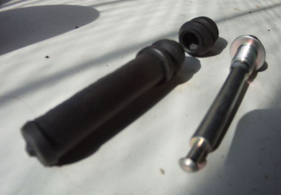

Дело в том, что на практике я это еще не осуществлял. Только в теории. Руки пока не дошли. Надо открыть EXIST.RU Номер по каталогу 0175-GRJ120R. Это ремомплект для заднего суппорта. А дальше творить. Когда сам сделаю это - будут фото.
Владимир Михайлович
Сообщения: 6287
Откуда: Питер
Благодарил (а): 69 раз
Поблагодарили: 179 раз
Re: Суппорт брякает на кочках

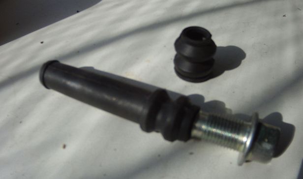

Вот фото самой трубки ТЛК 120 и нижней направляющей П2. Стенки у резинки толщиной примерно 1,5 мм. Резинка довольно мягкая и легко приспособится даже если диаметр направляющей чуть меньше, чем у Тойоты. Там к стати обе направляющие одинаковые. Отверстие в скобе сквозное, и буртик на конце резинки выходит из отверстия образуя красивую такую заглушку. Я, меняя колодки на Тоете, сначала подумал: как удобно зделано: вынул заглушку и выбивай сломанную направляющую, а не сверли кобу, как на П2. Выяснить надо, какую смазку закладывают внутрь стаканчика. На фото резинка из ремкомплекта. Гофриованная часть состоит из двух резинок, что меня озадачило: помнится, на заводском суппгрте резинка цельная. Но это уже не принципиально. Ну вот информация к размышлению...
