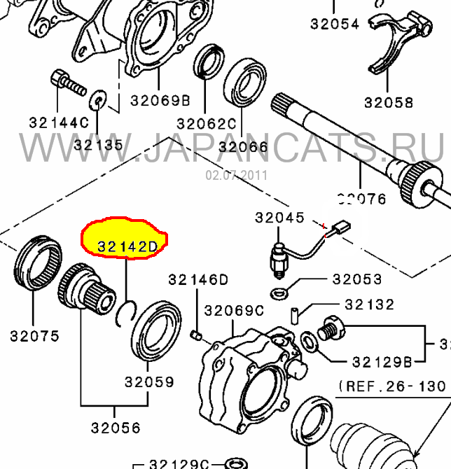

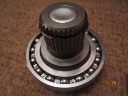

Eugeen, я тебя немного не понял. Думал, что ты не можеш из гранаты вынуть "кулак" с роликами. А теперь догнал, что тебе нужно вытащить саму гранату из подключайки. Ну, в общем, там тоже кольцо стопорное, аналогично как на внешней гранате на приводе, только диаметром больше. Вот эту хрень вытаскивать сложновато, обычно её выдёргивают за привод резким рывком руками. Кто-то городит съёмники всякие. в виде кольца большего диаметра, которое одевается сверху на гранату и затягивается тремя или 4-мя болтами, и методом рычага снимается.
На схеме про подключайку (см. он-лайн каталоги) видно его, или смотри фото:
