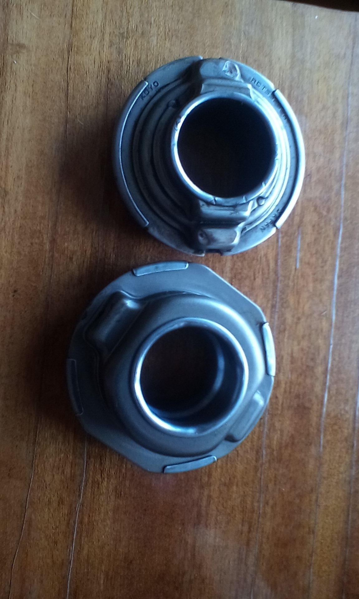

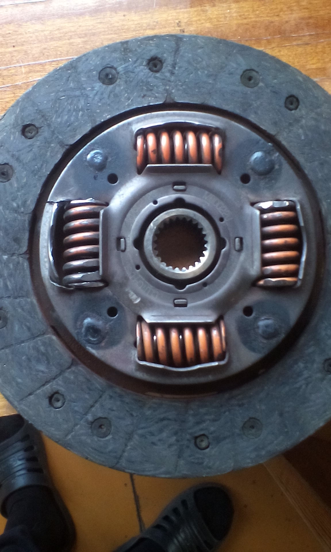

Поднятие темы. Непонятки по сцеплению. На форуме недавно , если что прошу не пинать.

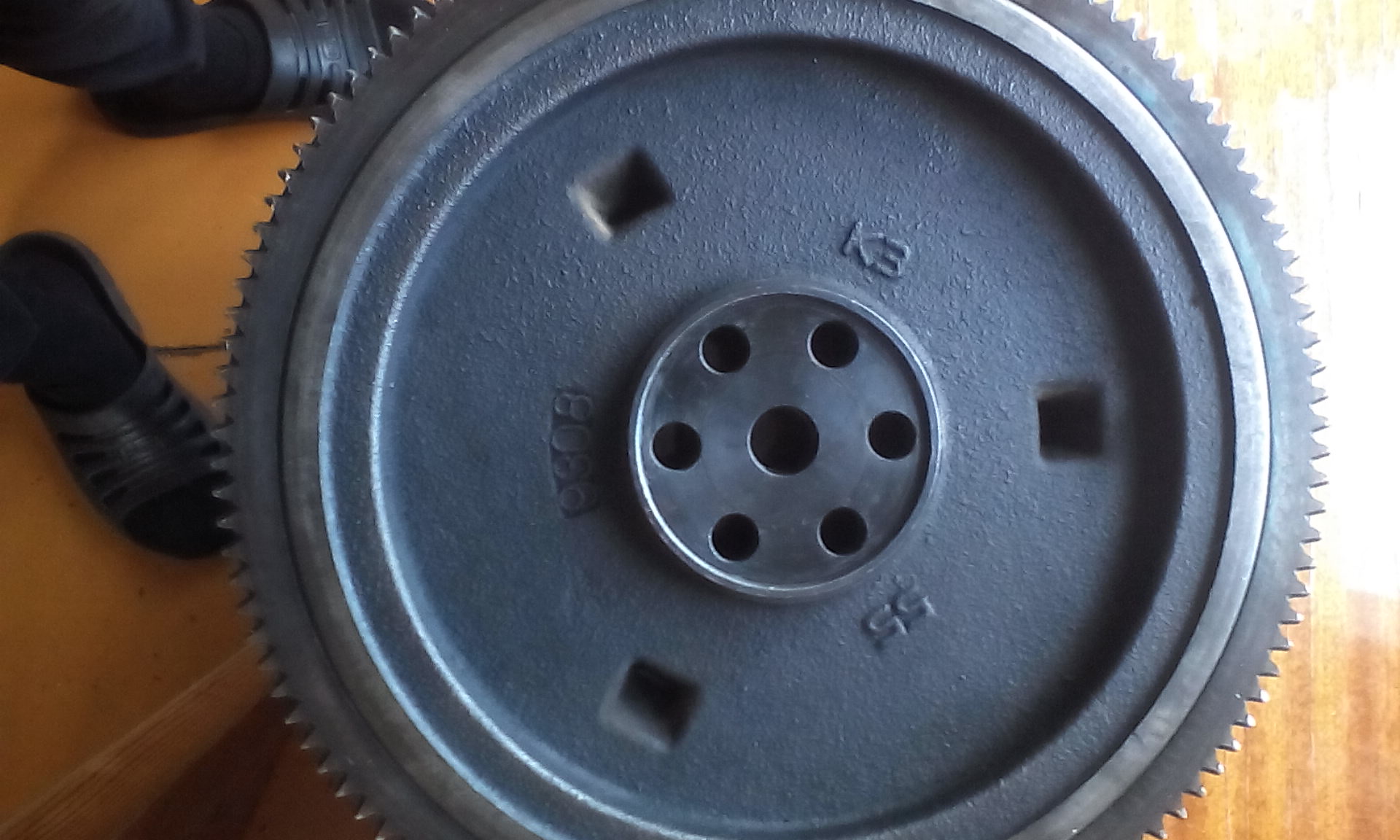

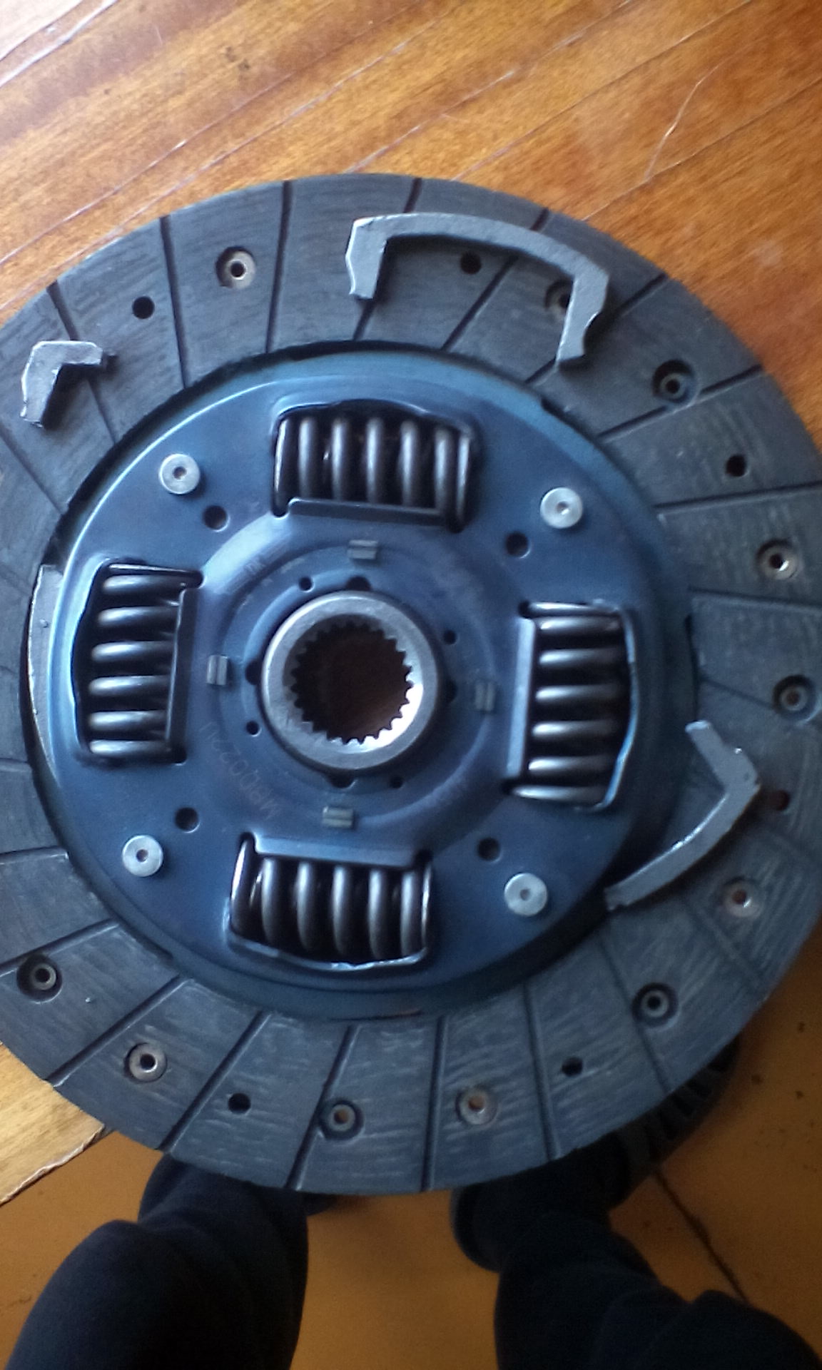

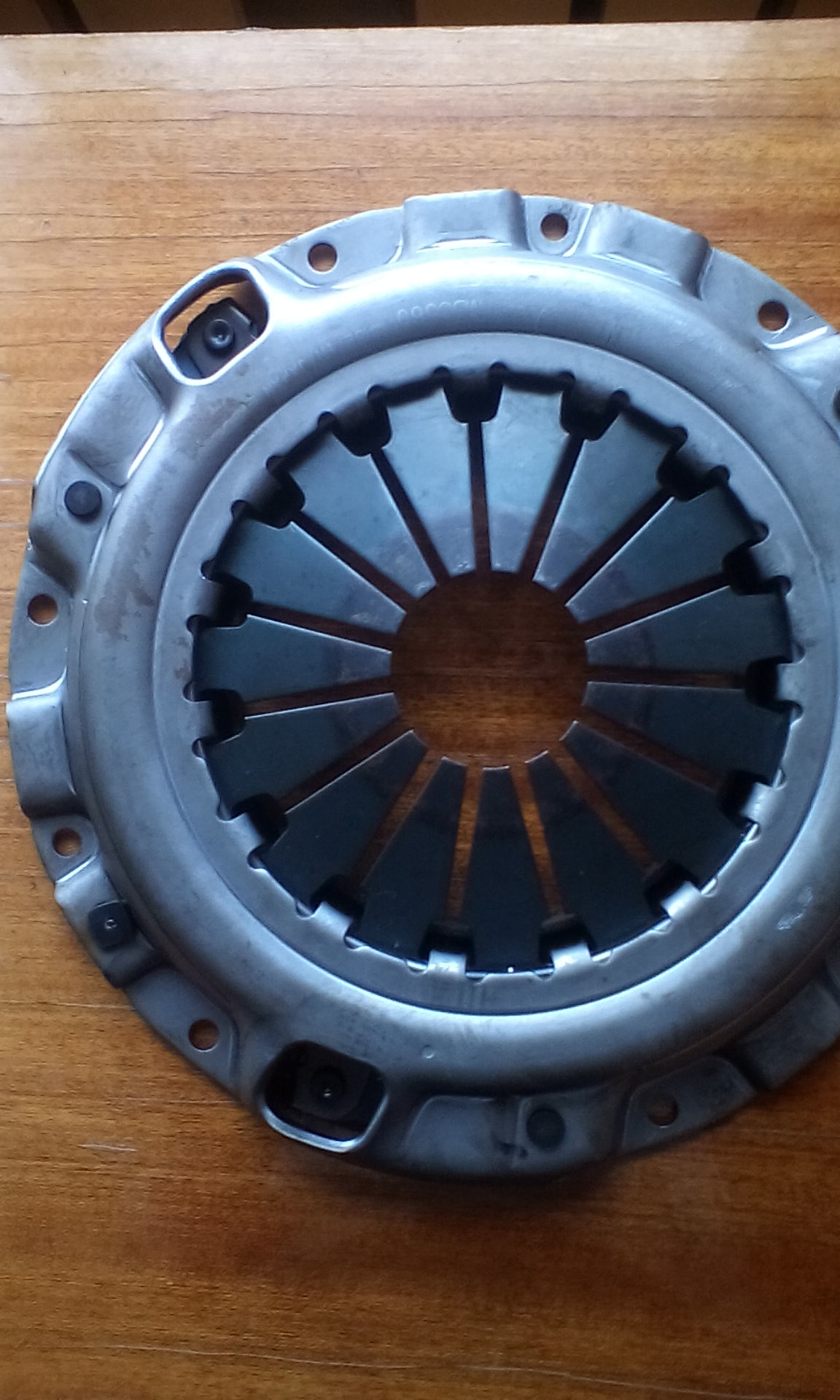

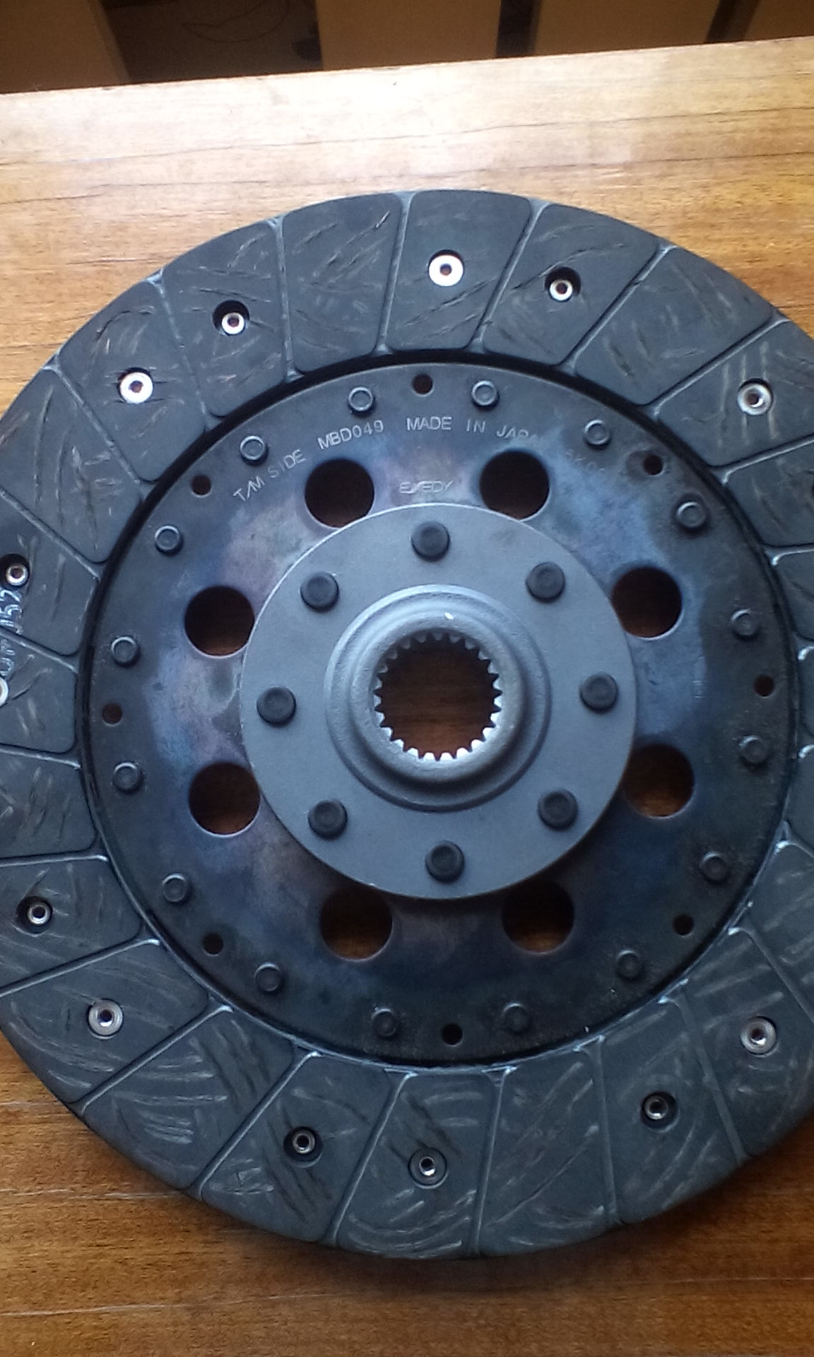

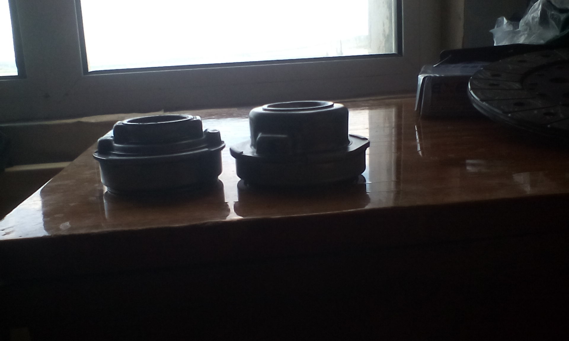

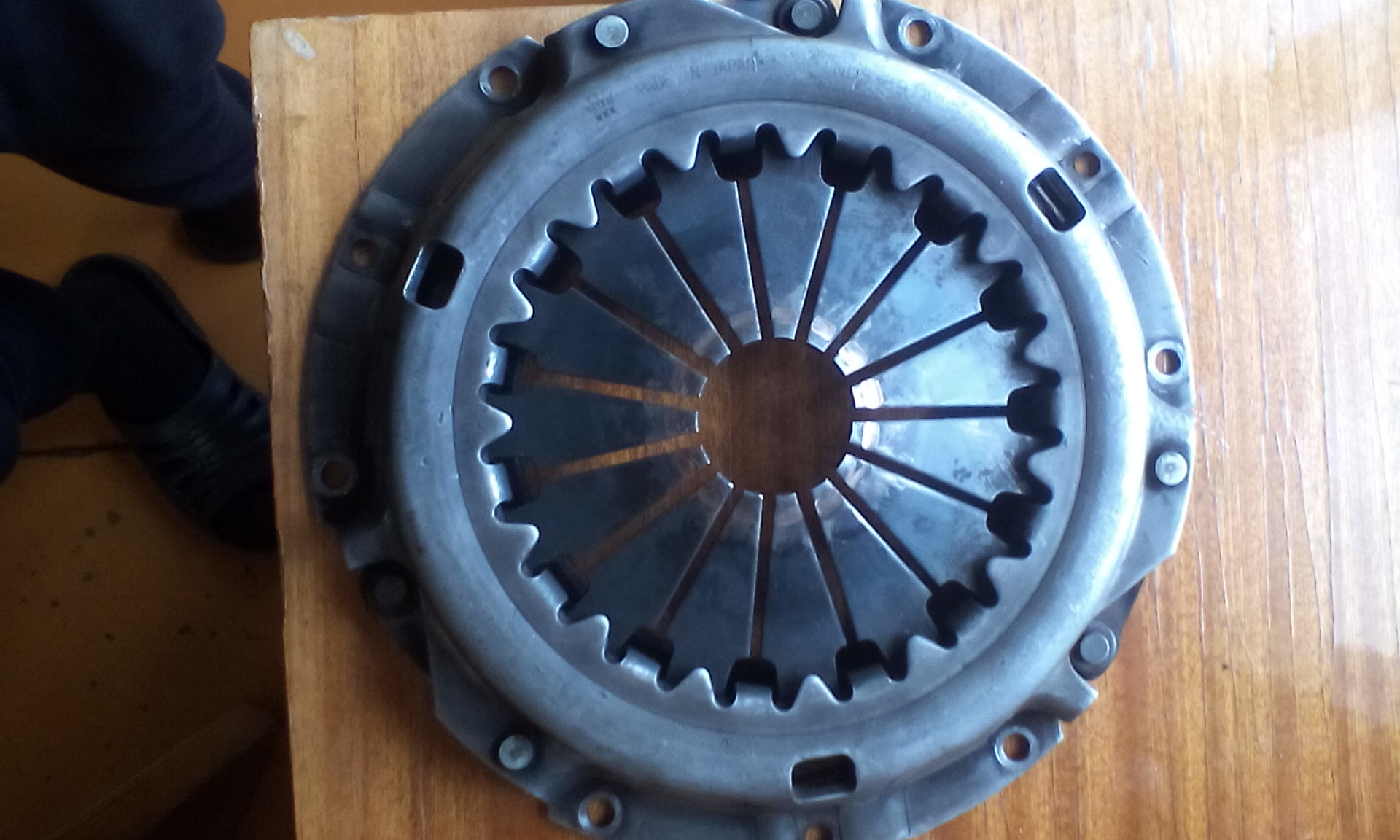

Не так давно купил PAJERO II , 4D56T , 1992 г.в. , МКПП, 7 - мест. V44WG - так понимаю. Через месяц пропало сцепление. У прежнего хозяина в багажнике лежал запасной диск , решил его поставить. Снял коробку : корзина - NKK NDS-891A , выжимной KOYO RCTS3233A слева , диск стоявший MASUMA MBD022U .
Короче масумовский - стерто ферадо + лопнул корпус на фото выше. Экседи хватило на месяц , опять проблемы - сцепа не работает. Промыл всю систему , перебрал оба цилиндра - НЕТ СЦЕПЫ. Второй раз коробка снялась на ура. НО !!! - при осмотре диска - Инет мне в помощь. Магазины , да и продавцы (как минимум двое), рекомендуют- НА ТВОЮ хочешь лучшее но дорогое - бери
EXEDY
корзина MBC560 диск MBD049 выжимной NTN FCR-55-17-9 нижний Что делать. Нашел продавца во Владивостоке, заказал ЖДУ!!! Ч/з неделю забираю со склада деллиний , вскрываю коробки - балдею. Все пришло и вроде нормально , но диск без пружин (думаю - во дают Японцы !!!).
Приехал поздно , думаю завтра с утреца скидаю новое сцеплении и всем проблемам конец. Но по диску все таки сомнения, опять лезу в инет и ни черта не понимаю. Или вернее понимаю что РЕКОМЕНДОВАННЫЙ КОМПЛЕКТ по ходу НЕ МОЙ. Т.к диск без пружин ставится как понимаю на демпферный маховик. С другой стороны - два стоявших до этого диска см. фото - ломает. Может маховик у меня не той системы в смысле демпферный.
Короче: по утряне что бы убрать все сомнения снимаю маховик - ОН ПРОСТОЙ!!! Я в трансе, ЧТО ДЕЛАТЬ -??? Какой маховик должен стоять - демпфер-й /простой/ без разницы ? Тогда почему ломает диски - ? Подойдет купленный комплект / или хотя бы корзина и выжимной на мой агрегат -??? Прошу совета. Кстати новая корзина не встает на штифты маховика (по болтам крепления вроде подходит), но думаю поставить при желании можно .Выжимной визуально - мощнее и выше.
EXEDY

Диски ломает, потому что диски - ГАВНО. А машума здесь просто лидер среди гавна.alltum писал(а):Поднятие темы. Непонятки по сцеплению. На форуме недавно , если что прошу не пинать.
Инет мне в помощь.
На демпферный маховик - демпферный диск(без пружин).
На простой маховик - с пружинами.
Корзины одинаковы.

Корзины одинаковы примерно (см выше). Купленная EXEDY MBC560 не встает на штифты, и ниже по лепесткам. Что станет на колено можно , смысл - ? По новой с коробкой парится. Хочется все таки разобраться и забыть хотя бы на несколько тысч пробега. Масумовский продержался по боле екседи, хотя сейчас шарясь по инету , вообще ни черта не пойму : валео вообще то вроде хранцуз , а кто пищит корея , может мой екседи из китая -?
Pajero II, 1992, 4D56T , МКПП SS, Q-V44WG NXF.

Абсолютно на все комплектации П2 бьется одна и та же корзина md732505.
Диски разные, а корзина одна.
Я могу предположить, что
1. у тебя неродной маховик, от коробки v5m21
2. прислали не ту корзину.
Зы - а тебя вообще какая коробка стоит?

По коробке как определить -какая- ?на табличке V5MT1. С маховиком не понятно. Какой стоять то должен демпферный/ простой -? по каталогам нет фото , есть инфа что демпф-й ставить начали только с 2000 г.
По корзине : каталоги выдают: amayama каталожный MB837231 - оригинал или присланную EXEDY MBC560, но она без доработки не встает и ниже стоявшей NKK NDS-891A. Если ставить MBC560 придется напильником подгонять отверстия, как то так.

Перечитай мой пост выше - про применение демпферных на пруле.
Про определить - выложить здесь фото коробки.
У тебя левый руль?
У тебя левый руль?

Пруля. Чистый Япи (вроде). NXF .
После замеров выяснил : стоявшее ранее NDS 891A/MBD022U - скорее всего от делики. Т.е.- маховик менялся.
