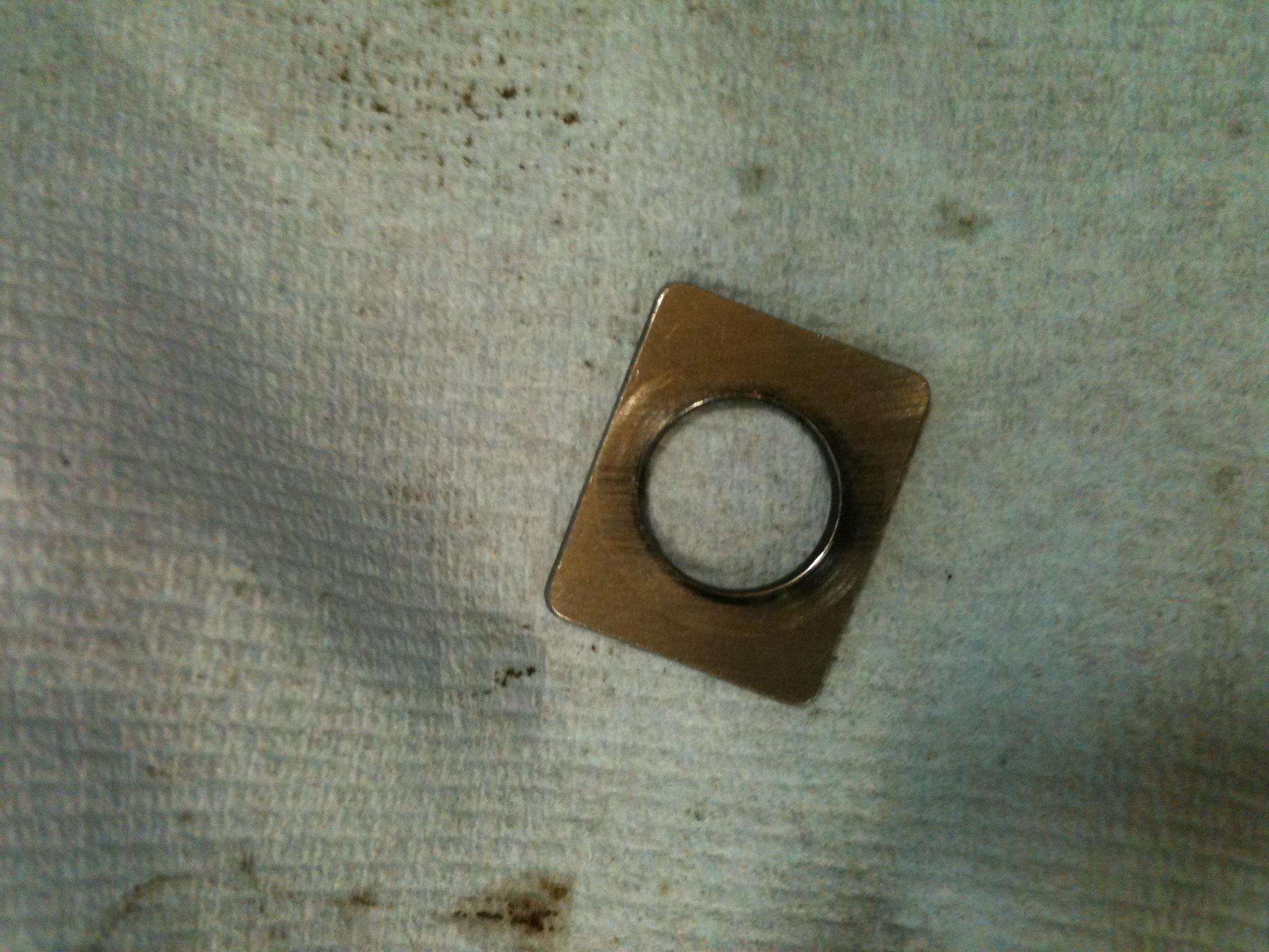

в пятницу был у Балу в сервисе исправлял работу рулевого мех-ма.
ну что могу сказать: стало намного лучше после замены регулировочной шайбы, т.к. по мануалу зазор должен быть максимум 0,05, у меня был 0,07, после замены шайбы 0,02 влезал чуть чуть, полностью нет, поведение авто на дороге изменилось очень!
скажем так- машина стала как бы собранее!
Владимиру отделное спасибо!!!!
p.s. не представляю как человек не снимая рул. мех-ма менял ее на машине, в тисках то ушло мама дорогая сколько времени....
вот фото шайбы которую поменяли на ней ясно видна выработка:

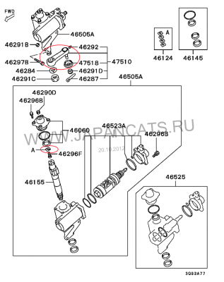

Всем доброго времени суток. Сергей, кроме шайбы "А", мы же еще сошку поменяли на редукторе (MR 592134), я думаю это тоже внесло свой вклад в точность(собранность) руления. На старой подвижность пальца была утрачена полностью.

ну да, Владимир прав, еще правда и резинки стабилизатора поменяли (внешние) вот наверно все эти мероприятия и дали в сумме отличный результат.
