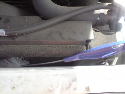

Спасибо за ответы. Правильно ли ?
На сколько я понял можно и радиатор открутить судя по фото gary_tmp вроде радиатор откручен.

Re: Тополиный пух
Профан писал(а):Спасибо за ответы. Правильно ли ?
Совсем открутить можно, но гемор, а вот два верхних болта (ключ на 13) и отвести его в сторону движка можно....

Получается разници большой нет открутить 2 болта верхних кожуха вентилятора или радиатора ?
Как я понял.
1. Если открутить кожух то расстояние между радиаторами не изменится. Просто откроется верхняя щель между радиаторами для удобства манипуляций.
2. Если открутить винты радиатора. То увеличится расстояние между радиаторами, но кожух все равно будет нависать над радиатором основным.
3. Открутить венты и радиатора и кожуха. То и расстояние между радиаторами увеличится и еще можно кожух вентилятора оттянуть.
Все ли три варианта имеют "право на жизнь" или 3-ий не реальный?

Основная масса "войлока" между радиаторов - отсюда и выбирайте вариант.
