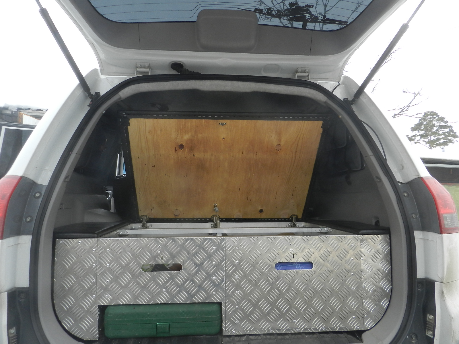

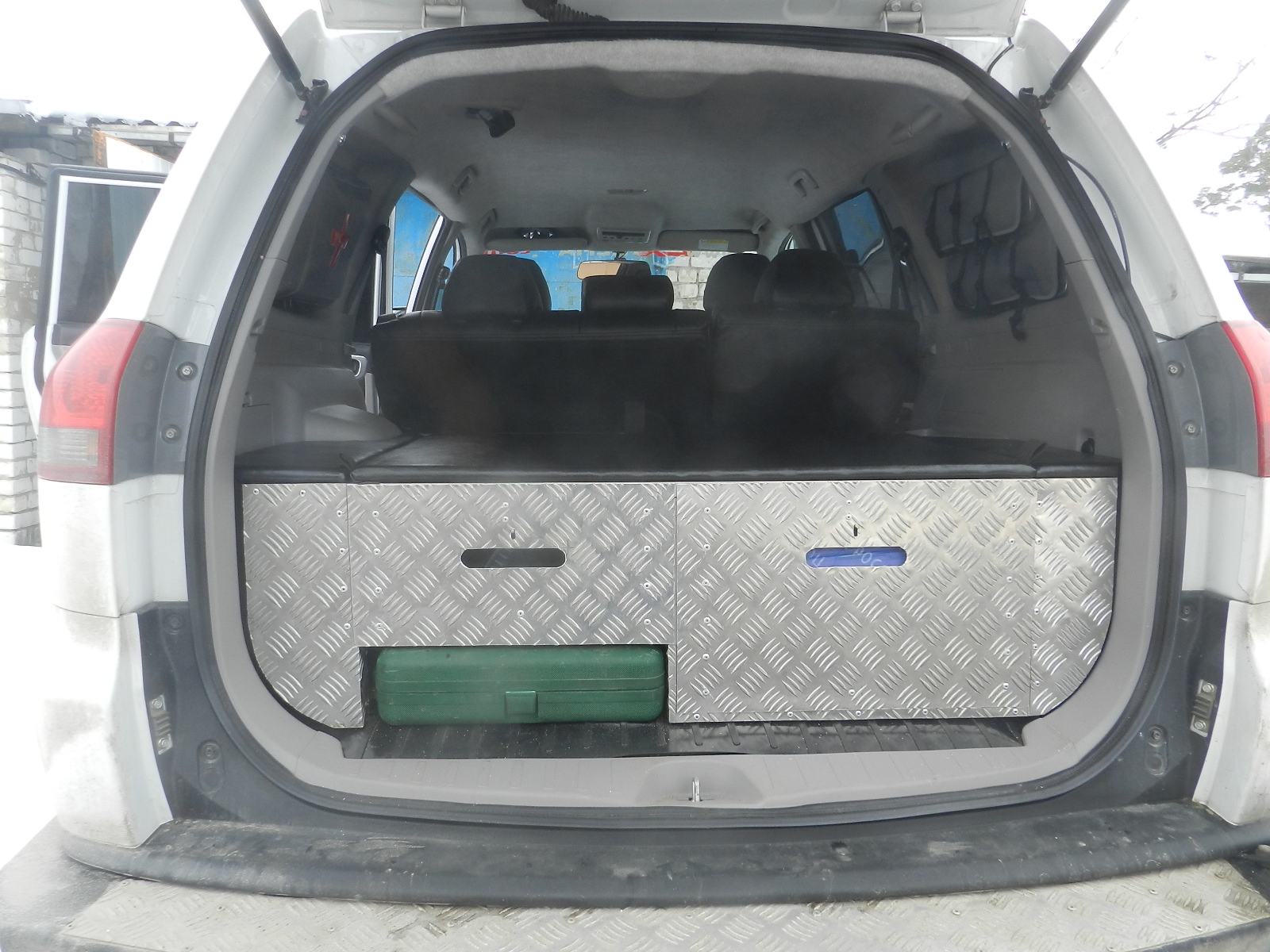

Джеки писал(а):Привет Павел.Может такие ручки тебе подойдут http://www.alterv.ru/site.xp/049057052057.html Направляющие для ящиков есть усиленные рассчитанные под большой вес.
Спасибо, в плане ручек, очень даже понравилось, буду искать.
Направляющие у меня есть, думаю только не сделать ли их по 4 на ящик (сейчас по две), но тут пока проблем нет.
А вот стопор для ящиков - вопрос открытый. В идеале отыскать бы нечто, что сразу оба (у меня их два всего) ящика запирало бы, типа как на офисных тумбочках бывает - типа ключ на верхнем повернул, а сразу все закрылись. Но на тумбочках эта система насквозь пластиковая, так что именно её тут не вариант...
Еще думаю... Если столик на пятую двкрь делать - обязательно ему рамка нужна или можно просто фанеру задействовать и не морочиться?

Направляйки лучше усиленные по две ставить по четыре не пойдет чуть перекос и будет клинить :*STOP*: .Про столик смотря сколько литров ставить будешь за раз ::-D: (шутка)Если нагрузка не большая то рамка не нужна.По стопорам поищу :*WRITE*: и какая толщина материала ящика? :*DRINK*:можно поставить замки http://www.furnitura-art.ru/zamki-kluch ... r03-60845/ ::-[:

Сам ящик - люминька со всех сторон кроме лица - лицо из фанеры

Есть такие ручки но могут брякать http://zamok-box.ru/catalog/ruchki-otkidnye/Можно поставить на два ящика один замок ставится на верхнюю часть спальника с нутри http://www.furnitura-art.ru/zamki-kluch ... 60848/если они расположены рядом и боковые стенки ниже лицевой.

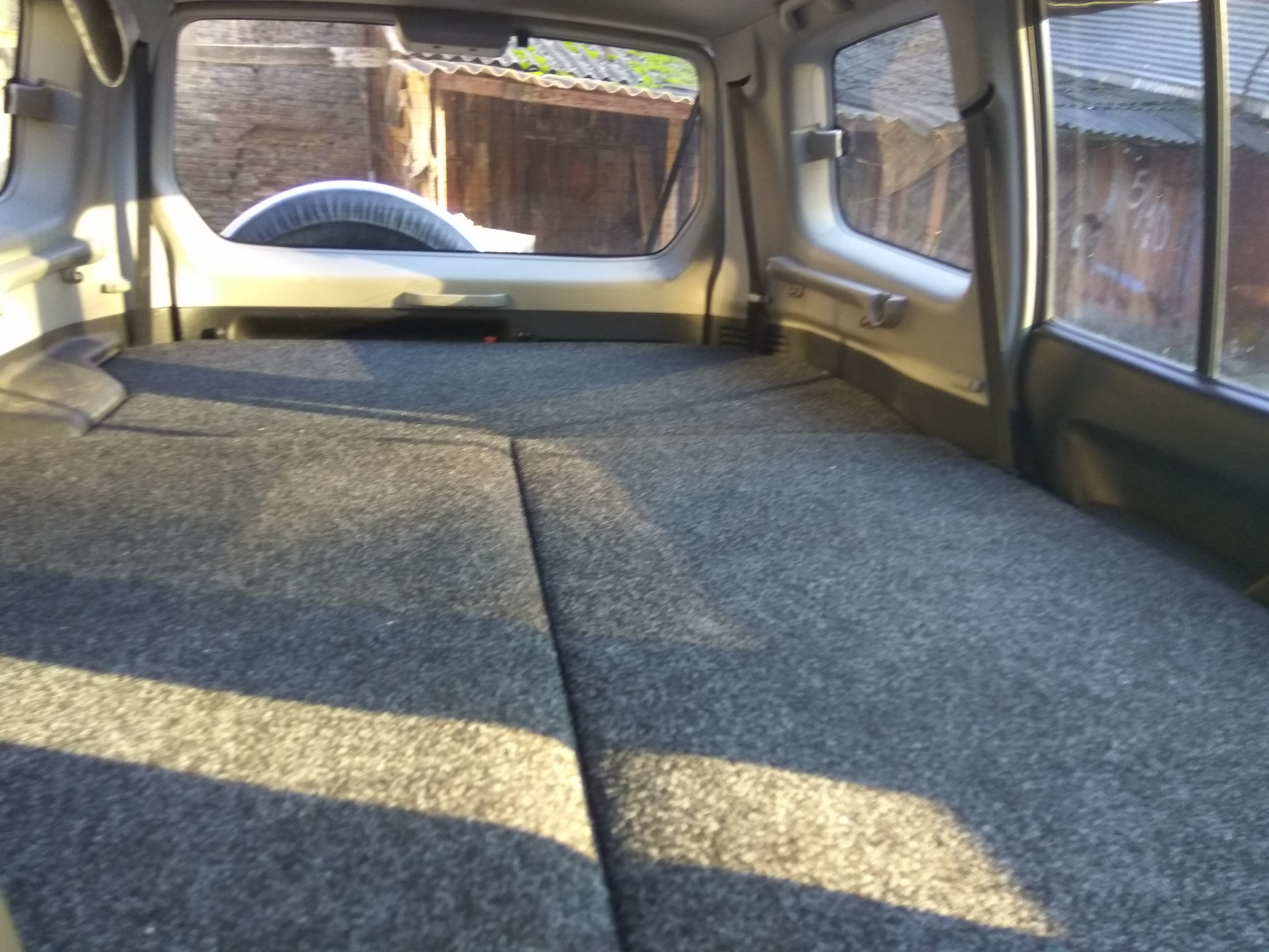

собрал....

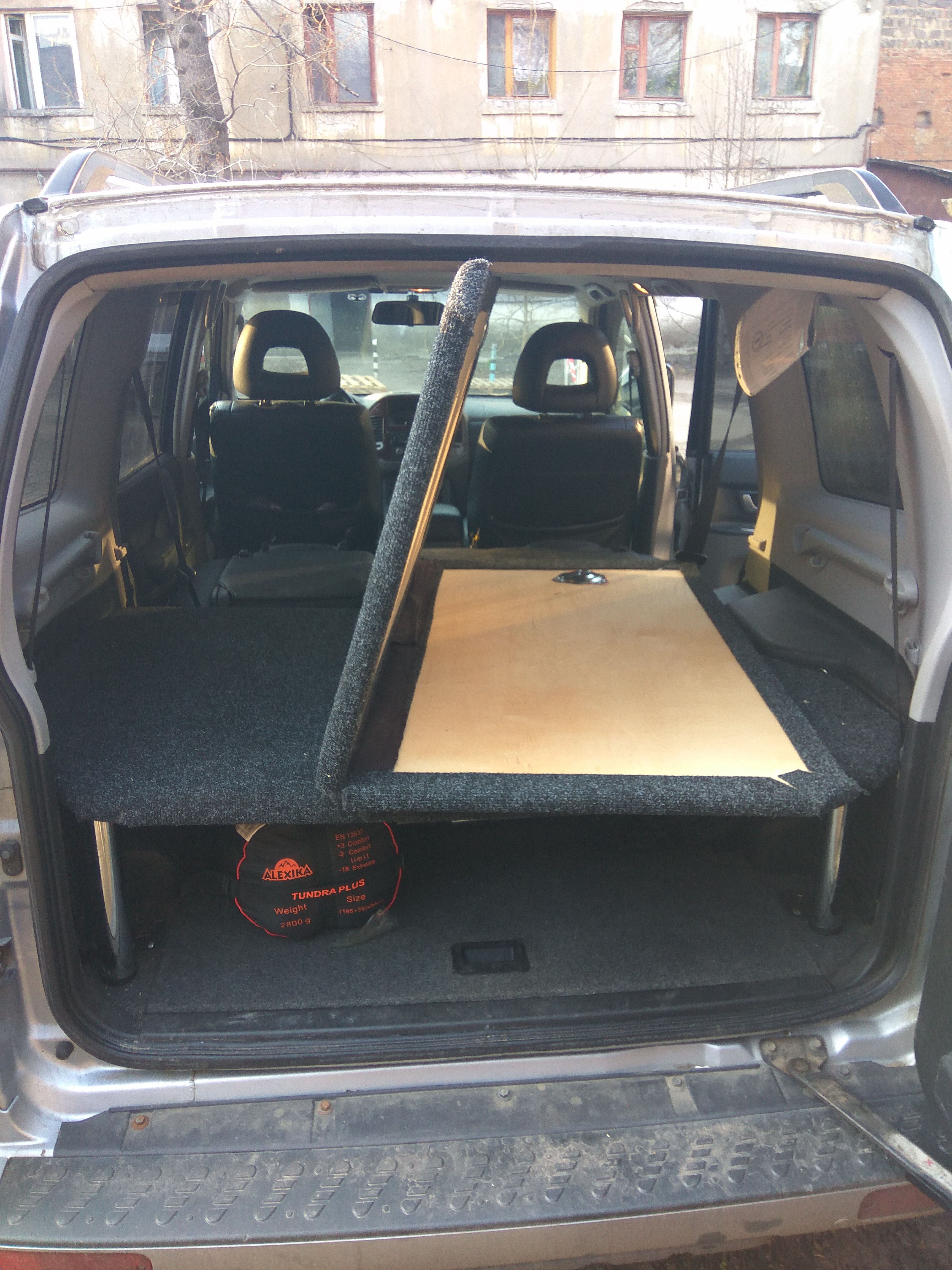

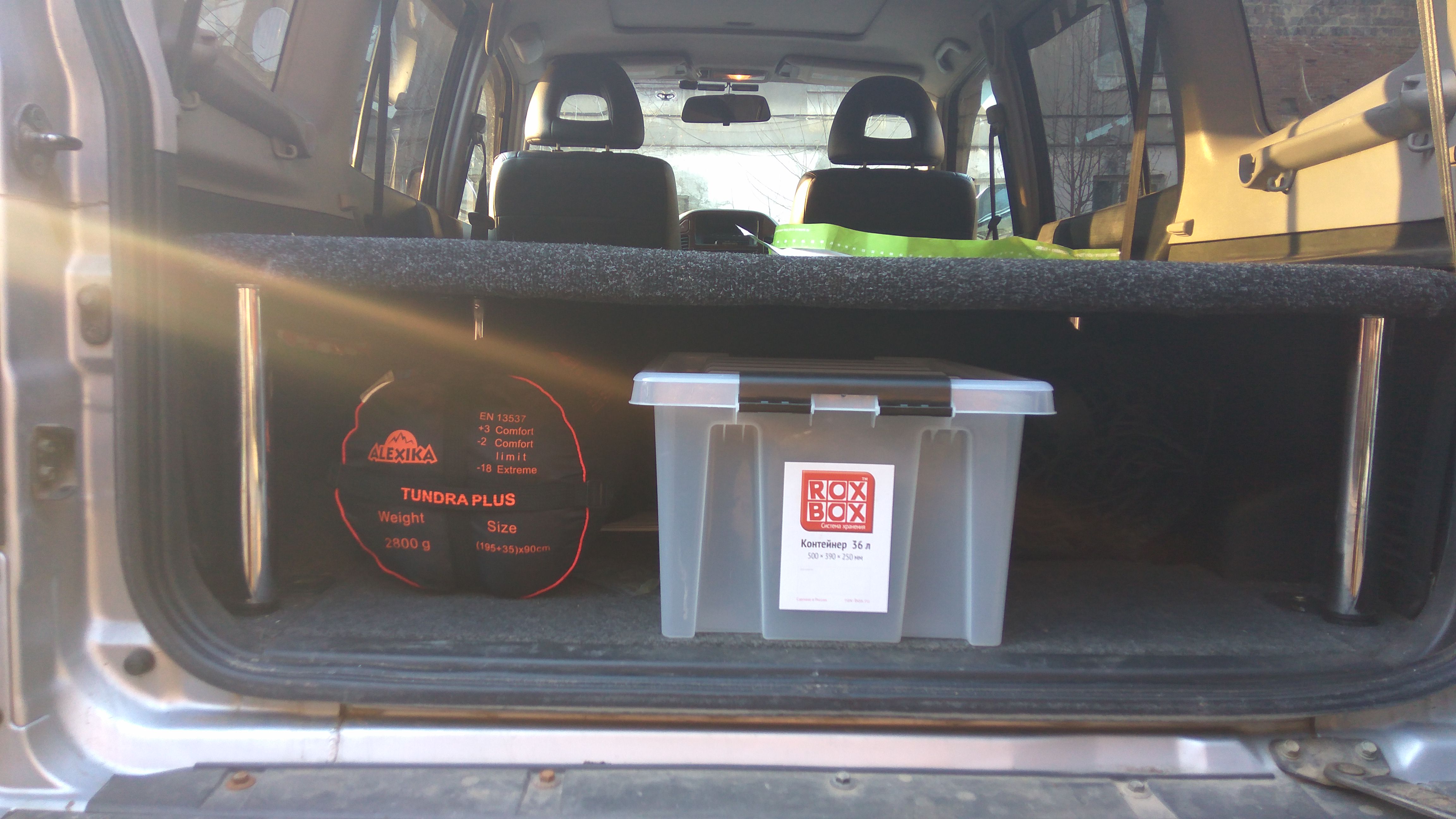

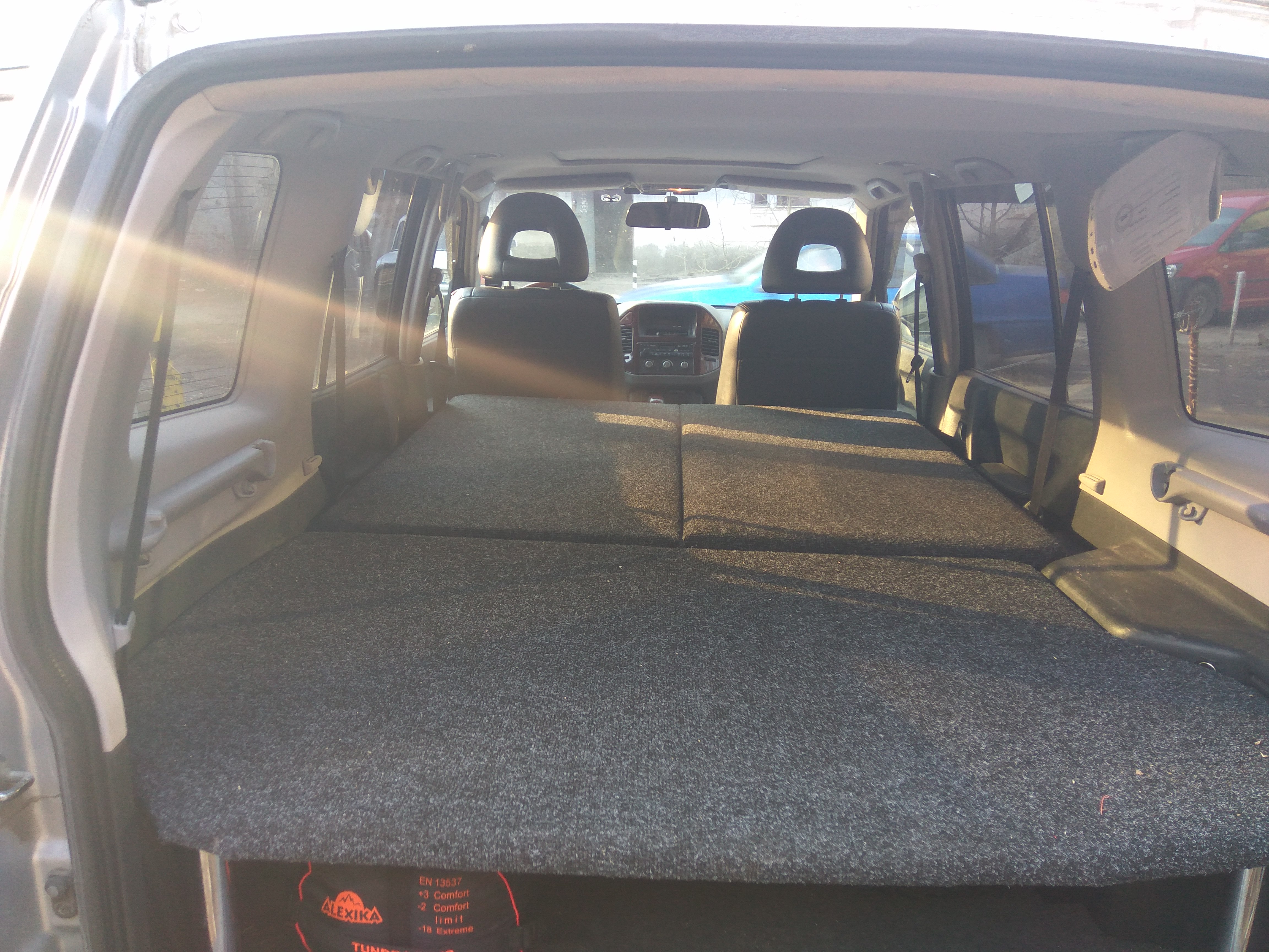

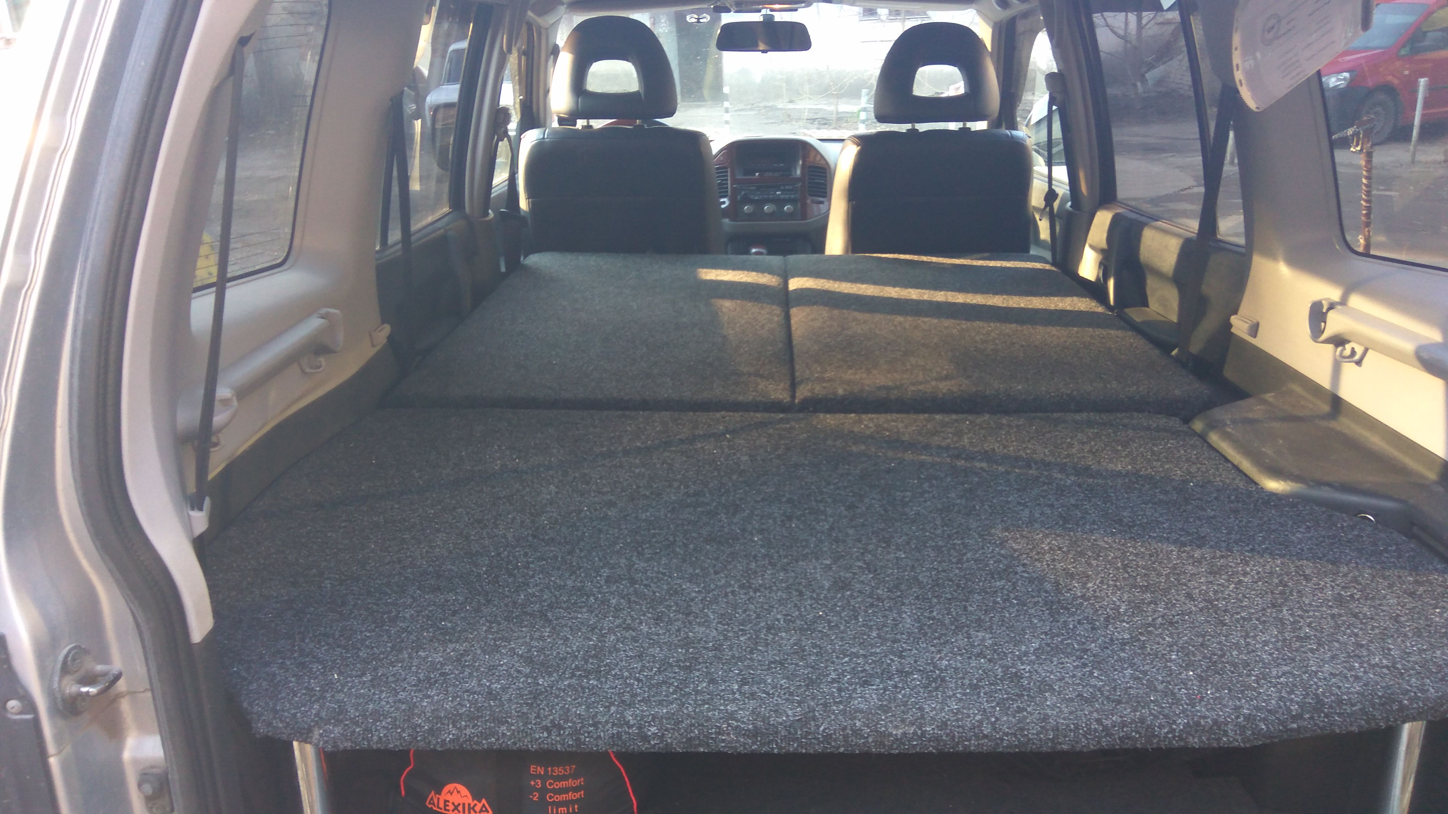

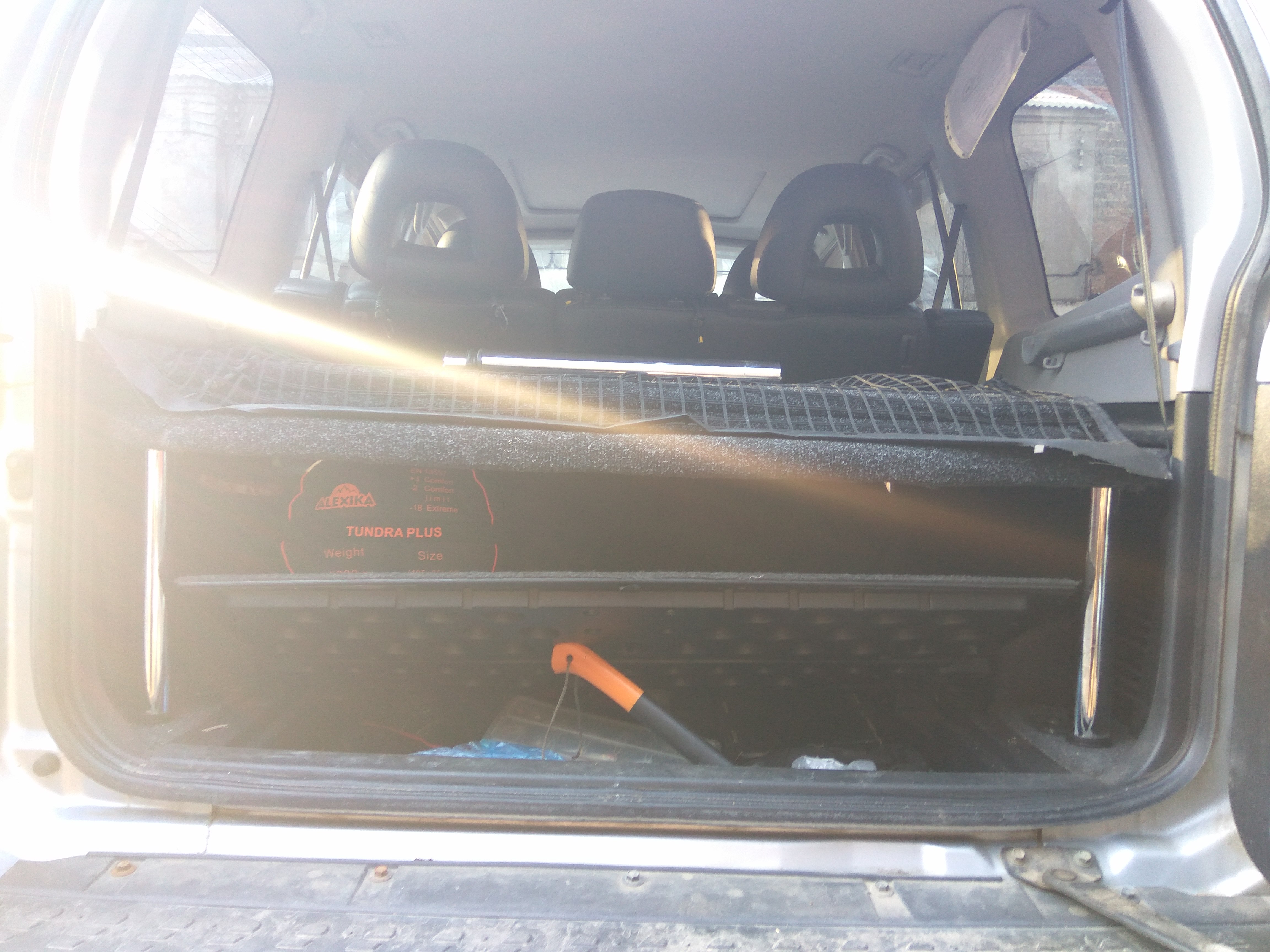

Бюджет 10 тысяч на материалы и 2 вечера работы.
Идея взята из темы если не ошибаюсь ночёвка в паджеро.
Материал фанера, и мебельные ножки.
На полку грузил 5 мешков картошки по 5 ведер. Держит без проблем. Основа фанера, потом коврик туристический, обшито ковролином на резиновой основе. Проехала в авто 30 тысяч. Спать удобно, раскладывать быстро. 5 минут с перекуром. Впечатления? Восторг. Недостатков не выявил. Если где становимся больше чем на ночь стелю самонадувающийся коврик. 7 см. И сплю вообще как дома.
Для перевозки габаритных грузов все это дело снимается так же в течение 10 минут.
Для организации пространства использую ящики из Лерой Мерлен. 3 штуки зело удобно.

Слабо понимаю куда тут десятка делась, а вообще хороший вариант на скорую руку

10 ушла легко, но я не экономил не искал где подешевле.
Взял ковролин хорошего качества на резиновой основе.
В магазине заказал раскрой фанеры сразу.
Дополнительная полка та что раскладываеться больше столярных работ не потребовала. Ну посчитайте сами. 6 опор ,2 листа фанеры, петля , шурупы, коврик туристический, ковролин. Чеков к сожалению не сохранял. Делал себе мне не надо отчитываться).
kotei
Сообщения: 323
Зарегистрирован: 21 июл 2015, 11:31
Мой автомобиль(и):: Mitsubishi Pajero III 3.5 V6 GDI
Откуда: Воронеж
Поблагодарили: 11 раз
Re: Спальные Полки, Багажные и Выдвижные Системы
Сообщение kotei »
6 ног по 400=2400
Фанера пусть будет 2400 с раскроем
Коврик туристический 800
Ковролин 3 тысячи
Петля. Рублей 300.
Нож для раскроя.600
Ящики пусть 1000.
Ну и по мелочи скобы для степлера.
Пилки для лобзика для точного раскроя.
Клей для пенки чтобы к фанере приклеить.
Вот так примерно.
Можно и дешевле наверное.
Но мне после просмотра цен на эти полки
Эта цена показалась отличной .
30 и 10 есть разница согласитесь.
Ах да там люминь сварка.
А у меня фанера и знаете что ничем не хуже.
По крайней мере для меня.
Все сказанное мной ИМХО.
Личное​ мнение и не претендую на истину в последней инстанции.

Просто мой вышел в 15, вот и спросил про цену

Посмотрел. Вашу полку.
Тоже хороша, все что своими руками для себя
Золото. У Вас алюминий и ящики .
Поэтому чуть дороже.
У меня нет ушм, клепочного приспособления.
Всё бы это пришлось покупать. Можно к друзьям зайти взять. Но решил из фанеры и результат меня порадовал.
Изначально не хотел встроенных выдвижных ящиков. Мне большие боксы лично удобнее.
Да и 3 Pajero у меня не спорт. Меня мое творчество устроило полностью. Решил опытом поделиться может быть пригодится кому.
