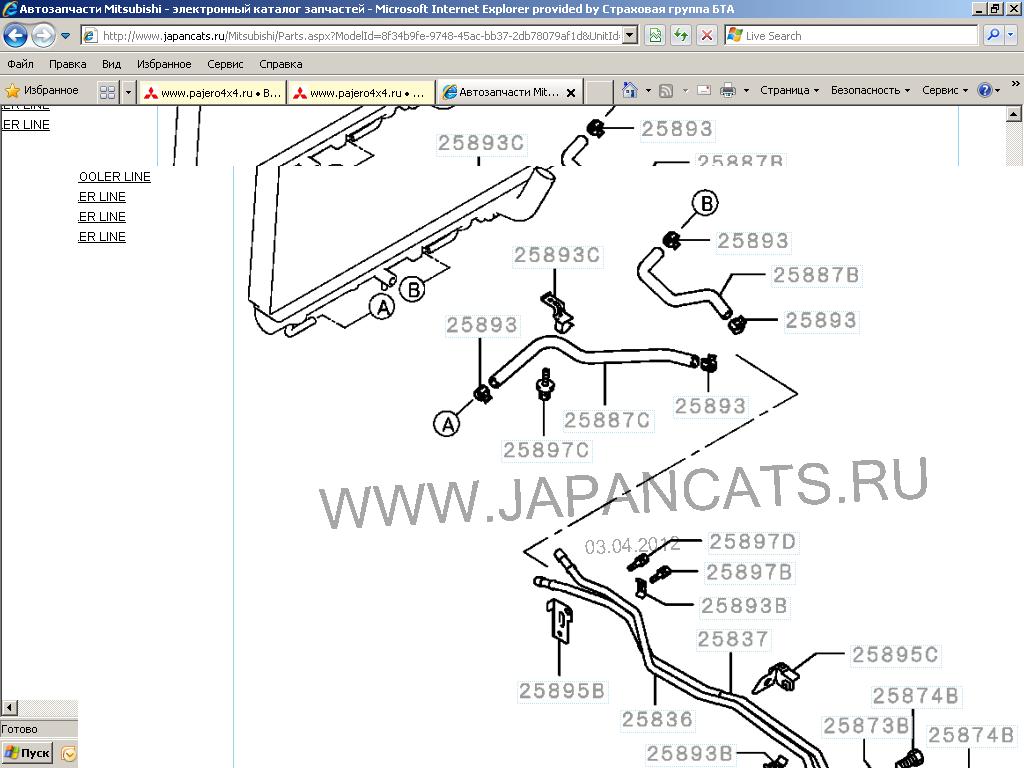

Kirillian писал(а):А вот тут Вы не правы, гляньте на мой двигатель. Как раз таки у Монтеры спорт именно радиатор и может быть, в зависимости от региона продажи. Точно так же как и на Нативе Но!... на Пваджеро Спорт насколько я понял вы его в качестве заводской опции Вы встретите никогда. Могу сбросить WIN и вы можете убедится в том, что у меня там с завода стоит именно радиатор, а не теплоомбеник на АКПП. Хотя и сам теплообменик (с низу в основном радиаторе охл. жидкости) у меня тоже есть. Но это все не для этой темы сорри за оффтоп.
Кидайте в ЛС, посмотрим что japancats.ru скажет....

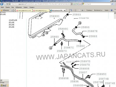

вот вся система охлождения для федеральны лимитедов 3.5

Кинул ASA рулит Elcats не уверен. Парт номер моего радиатора на АКПП где-то записан как найду так напишу его здесь.

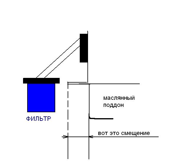

На этот вопрос походу никто не ответит, такой переделкой думаю еще никто не озадачивался, и проверить получится только после инстоляции с манометром.
И еще на последок перед установкой проверите на сколько смещен вперед по ходу движения пояс крепления маслянного поддона, так как для этого кронштеина подиум крепления должен немного выступать за маслянный поддон. У меня например придется делать проставку 4см для выдвижения места крепления.... иначе кронштеин упрется в поддон.
немного коряво но вроди понтяно

Проставку под кронштейн от П2? Т.е. маслонасос одинаковый, а подднон нет? Поддон разве за маслонасос выходит?

<Вавил> писал(а):Проставку под кронштейн от П2?
Да
<Вавил> писал(а): Т.е. маслонасос одинаковый, а подднон нет?
если верить каталогам спортовский поддон состоит из 2-х частей, верхняя часть сдвигала крепление нижней вперед относительно лобовой крышки (куда крепится кронштеин), и получается пояс крепления нижней части выдвинут вперед относительно лобовой крышки.
на п2 получается поддон сдвинут назад и заподлицо с лобовой крышкой.
Но помоему с 2001 года этот геморой в спортах убрали и вродь потом поддон стал из одной части, вот поэтому желательно предварительно инспекцию смещений сделать.
