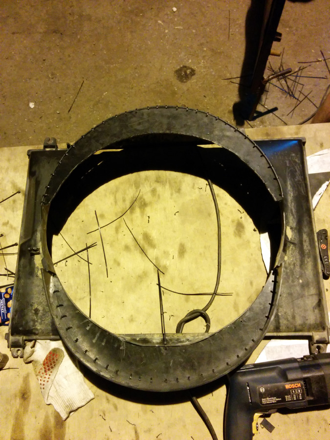

Что делать в три часа ночи в гараже с Мишком когда у тебя новая машина с бодилифтом 6 см?
конечно диффузоры на кожух радиатора с учетом лифта, для создания эффекта "сосет"
Получилось как с завода=)))

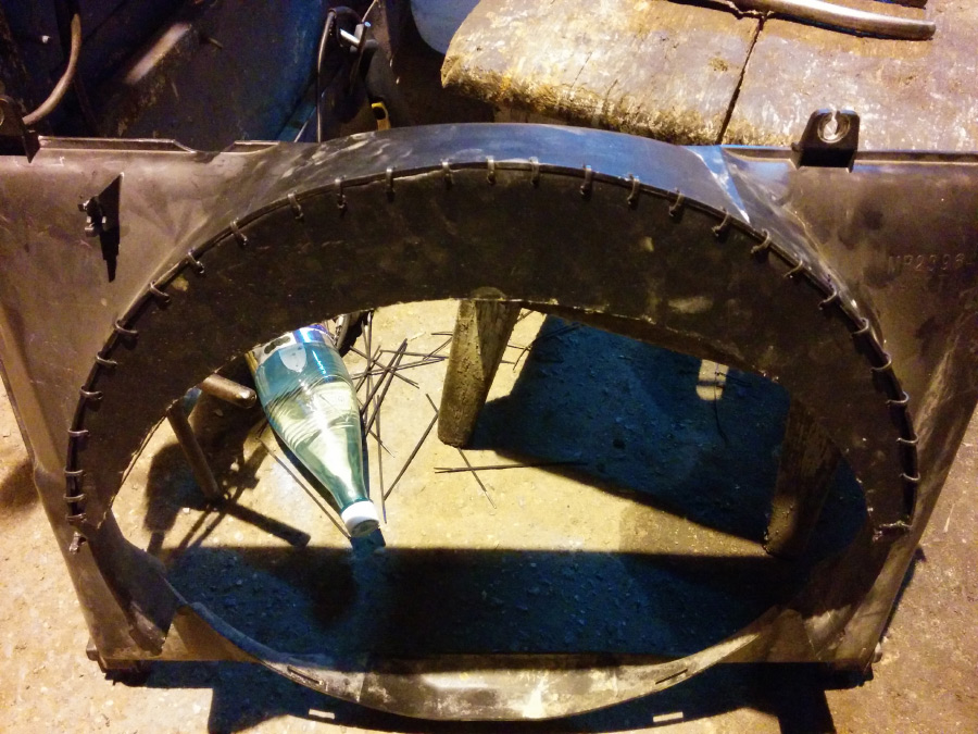

Чота Серёг судя по фотке яйцо вышло

поставим, видно будет=)

А смысл всего этого?

создание эффективного воздущного потокаJenek писал(а):А смысл всего этого?
без нижнего диффузора эффективность вентилятора снижается, от чего тачка начинает греться

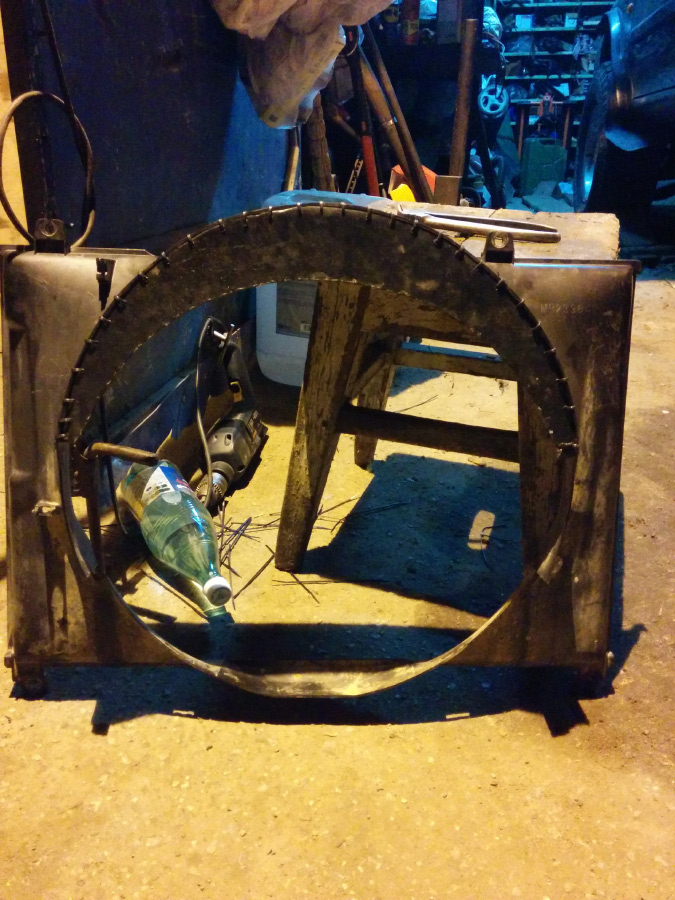

А разве Талгатыч не опускал радиатор

не опускал)mitya2.5 писал(а):А разве Талгатыч не опускал радиатор

термостат на 82 градуса, мойка радиатора, диффузор и температура с включенным кондеем в пробке на сольнце всегда на без 16. Думаю проблема греющегося движка решена, тьфу тьфу тьфу.
