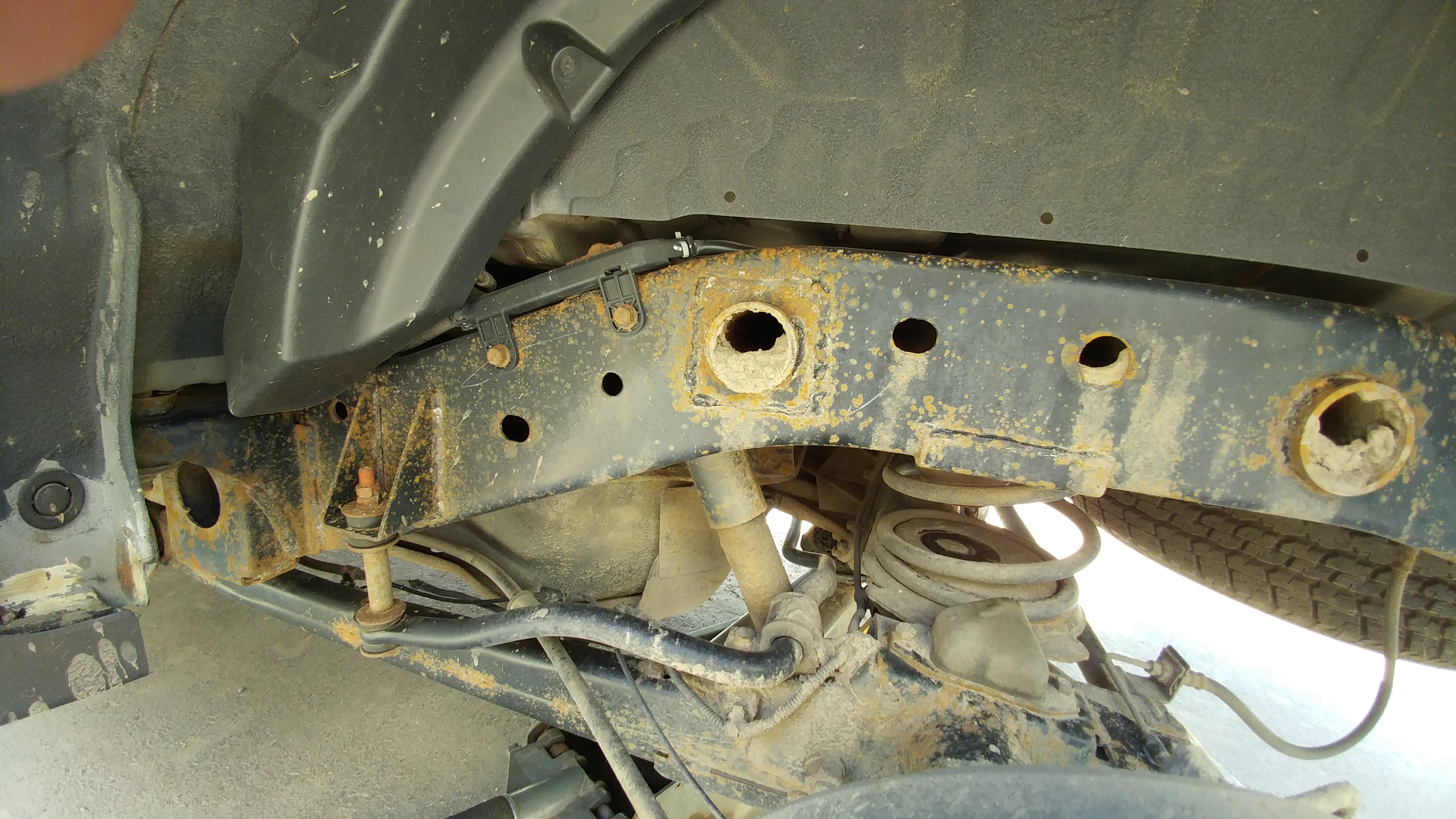

Мой как 6той год от покупки с салона (пробег 65тыщ.км) а рама уже значительно покрыта поверхностной ржавченой! Я думаю с этим качеством тайского метала она не доживёт даже до 15 летнего возраста.
Зачищать и перекрашивать деньги впустую (каждые два года перекрашивается фаркоп по новой).
Советуют растопленное пушсало вместе с раст стопом и обильно заливать в раму, после чательной промывки и просушки рамы. Мол технология консервации армейской техники. Что скажете это действительно толковый метод остановить это безобразие?

Я 7 лет ездил с 2 слоями антикора. А той зимой дороги начали посыпать каким-то г.ном, от которого лужи в -11. Машина очень сильно поржавела к концу зимы, так как за 7 лет до этого не поржавела. Эта дрянь даже стеклоомывателем плохо смывается с лобовухи.

В этом году сам тоже пролил раму изнутри смесью пуш сала + авто пластилин + растоп + масло 10W40. А с наружи проблемные места зачистил закрасил и покрыл антикором динитрол.
