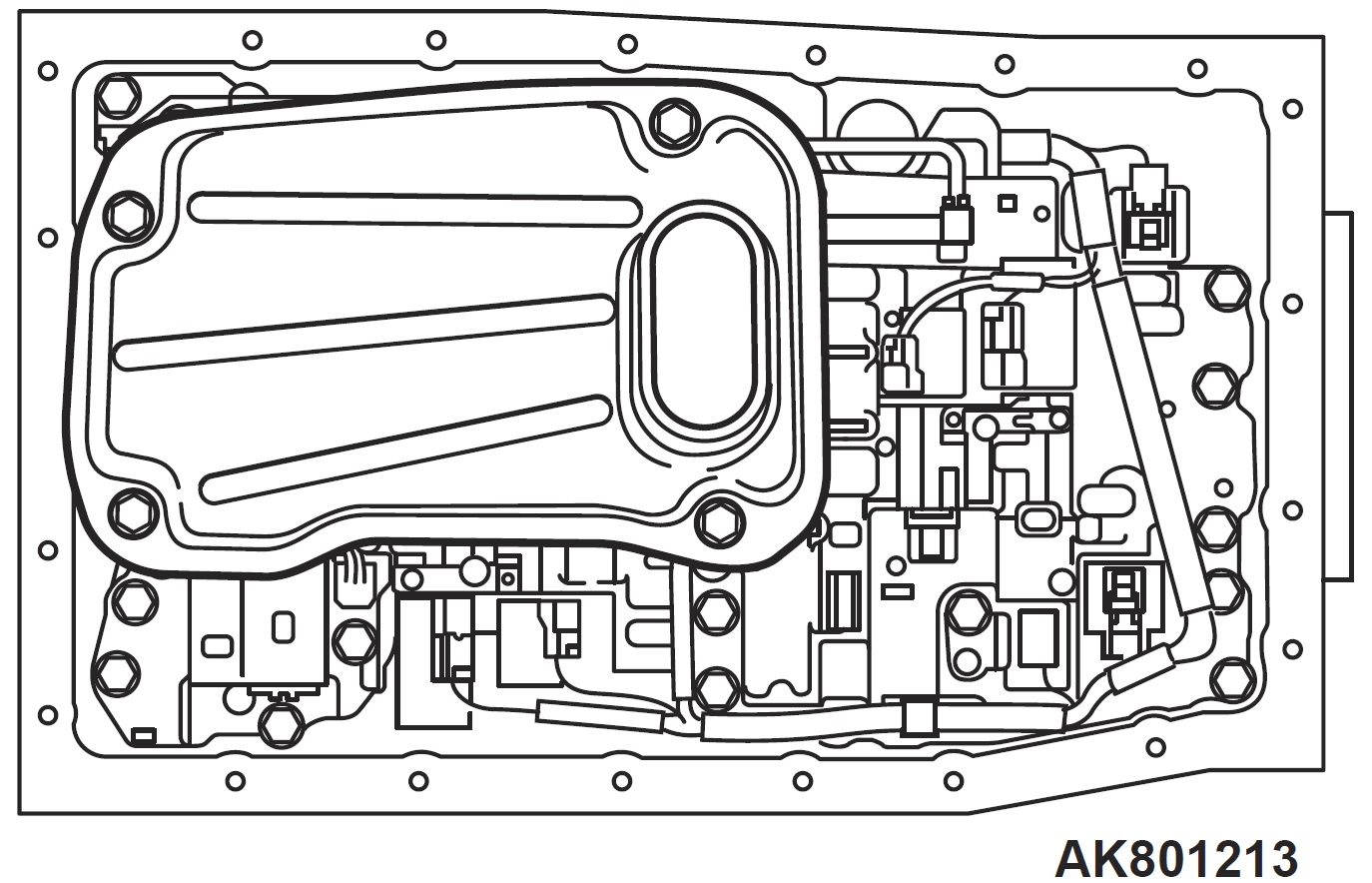

Товарищи, а подскажите номер фильтра для нашей АКП, все картинки экзистовские пересмотрел - не нашел
P IV 3,2; instail;бежевый.
- homekrol
- Сообщения: 193
- Зарегистрирован: 15 авг 2009, 14:40
- Мой автомобиль(и):: Pajero IV 3.0,Ultimate, 2012. Toyota Prius 30
- Откуда: Владивосток
- Откуда: 25
- Благодарил (а): 5 раз
- Поблагодарили: 26 раз
Re: Жидкость для АКПП V5AWF - ВАЖНО!
Там металлический фильтр, который не меняется. Номер 2804A020. Просто промыть растворителем и поставить на место. А вот размер резинового колечка: внутренний диаметр - 31.0мм, толщина - 2.72мм. 2960A383.Жека Оренбургский писал(а):Товарищи, а подскажите номер фильтра для нашей АКП, все картинки экзистовские пересмотрел - не нашел

Владимир - благодарствую!
Значит поддон нет смысла с коробки снимать... хотя интересно есть ли отложения за 115 ткм.
Поддон надо снять обязательно при таком пробеге, почистите сетку стальную, отложения напоминают глину тонкую, магниты почистите и вообще оцените состояние по наличию отложений. Хотя австралы эту коробку рекомендуют вскрывать при 190 т. пробеге.Жека Оренбургский писал(а):Владимир - благодарствую!
