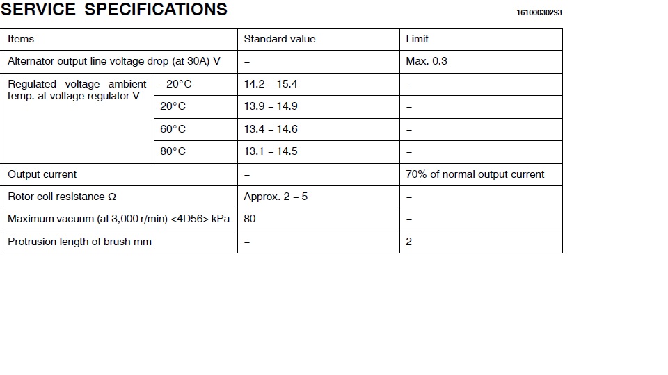

А что о этом думает производитель.Жипер писал(а): 2. 13в при обычной езде - это кривой или прибор или генератор.
Минимум должно быть 13.8.
- Жипер

Re: Аккумулятор для лебедки
Тебя правда мысли производителя не смутили при 80гр?SNOOPER писал(а):А что о этом думает производитель.Жипер писал(а): 2. 13в при обычной езде - это кривой или прибор или генератор.
разброс от 13.1 до 14.5?
Ах, да - я еще и опытом делюсь.
Не видел я ни разу напруги меньше 13.8 на приборе, без доп нагрузки (печка, кондей, свет, обогрев) - может об этом нижняя граница у производителя?
так об этом нужно говорить. Не?
Ты можешь хоть из штанов выпрыгнуть но минимум от производителя 13.1.
Всё остальное домыслы, которые следует подписывать ИМХО.
И хотелось бы понять чем тебя смутили 80 гр.
Что не так?
