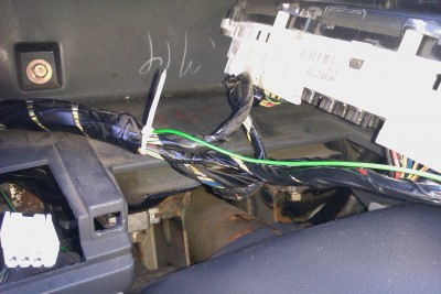

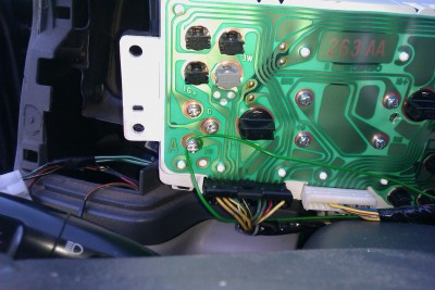

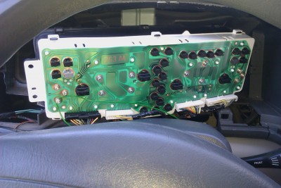

Romen писал(а):Dimmm, там все просто.
Сначала калибруем пробег. Для этого:
1. Заводим движку, обнуляем штатный одометр на приборном щитке.
2. В мультитронексе, жмем TRIP ---> < (боковую стрелку) ---> выбираем Пробег/Сброс ---> и жмем SET. БК отобразит дисплей с нулями и пр.
3. Поехали! Едем 10...11 км по штатному одометру. Проехали? Стоп! Движку не глушим.
4. В мультитронексе, жмем SETUP (соглашаемся для перехода в меню настроек кнопкой SET) ---> выбираем ПОПРАВКА ---> ищем Эт.Пробег ---> и жмем SET. Вбиваем свой пробег по одометру в БК. Жмем SET.
У меня все сошлось с БК. Видимо все штатное стоит и спидометр не врет. Данный тест делается для правильного подсчета пройденного пути в БК.
Теперь калибруем расход. У кого как, но у меня требовалось дополнительно кинуть зеленый провод от колодки на ДУТ (в щитке приборов клемма FU). Добрым знаком является отсчет остатка топлива в БК. Итак:
1. Заправляем полный бак, по горловину.
2. В мультитронексе, выставляем количество топлива в баке, надеюсь знаете как. (я выставил 74 литра) Бак должен быть Расчетный.
3. В мультитронексе, жмем TRIP ---> < (боковую стрелку) ---> выбираем Расход/Сброс ---> и жмем SET. БК отобразит дисплей с нулями и пр.
4. Катаемся в смешанном режиме и разными нагрузками пока не скатаем 25...25.5 литров по показанию БК. (то есть пока он не покажет что топлива осталось по его мнению 49 литров) Мне было уже в нетерпеж, поэтому решил себе устроить прогулку по Волоколамке и доехал почти до Клина. Почему по шоссе, потому что через населенные пункты, то есть не с постоянной скоростью, это важно.
5. Запасаем топливо в бочке для последующего залива в бак. Мне пришлось заливать ровно 51 литр, хотя БК насчитал по расходу 25,6 :*JOKINGLY*:
6. Откатали? Глушим движку, приступаем к заливке припасенного топлива в бак. Все равно как считать его, но главное чем точнее, тем лучше. Заливаем как и в предыдущий раз по горловину.
7. Как залили, заводим движку.
8. 4. В мультитронексе, жмем SETUP (соглашаемся для перехода в меню настроек кнопкой SET) ---> выбираем ПОПРАВКА ---> ищем Эт.Разход ---> и жмем SET. Вбиваем точное количество залитого топлива в бак (до десяток). Жмем SET.
Все! Теперь расход топлива будет показан точно. В других ветках писали, что БК врет и тд. У меня так все сошлось, даже при нехитром вычислении при помощи калькулятора и базовых знаний на уровне школьной программы.
После напишу, о своем опыте калибровке бака, который еще в процессе.
общий вид
общий вид
контакт FU
контакт FU
протягиваем вдоль косы
MMС 2002 LS 4WD 3.0 6G72 АКПП ПРОДАН
Mitsubishi Outlander III 2.4 4WD
С уважением Евгений
