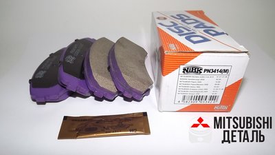

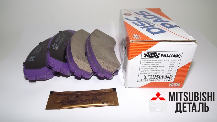

у нибк в комплекте нет только золотистых платинок, которые не дают колодкам стучать
перепутал, у передних нет свистунов, на задних есть

я их брал отдельно и на перед и на зад, и ни в одном комплекте не нашел, этих золотистых пластин пружинок.

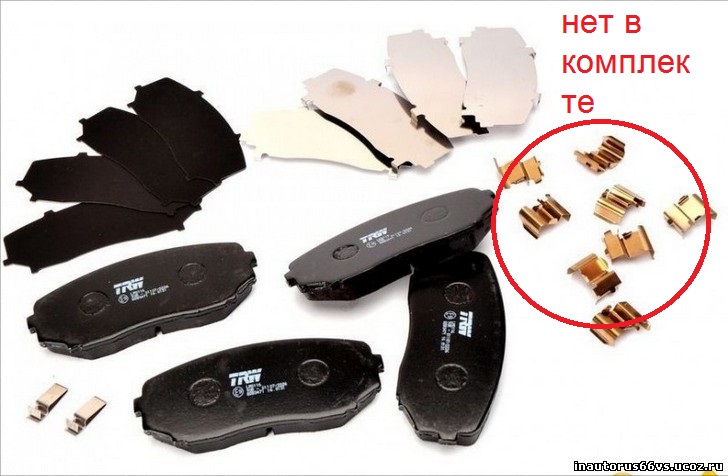

отметил на фото того чего нет в комплекте

SmoAG писал(а):отметил на фото того чего нет в комплекте
В таком случае нет смысла 1400 платить за NiBK, когда можно купить бренд не хуже - KUJIWA KUF3414, за 680р.
Тоже накладки присутствуют.
Можно, но у меня колодки есть кашияма... не было бы если их, то да. А так в моем случае только покупать отдельно клипсы и пластины.

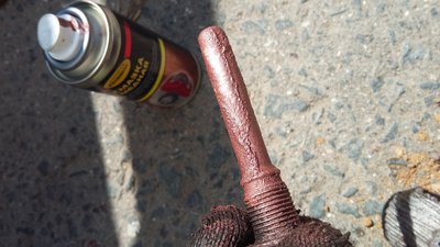

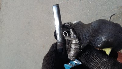

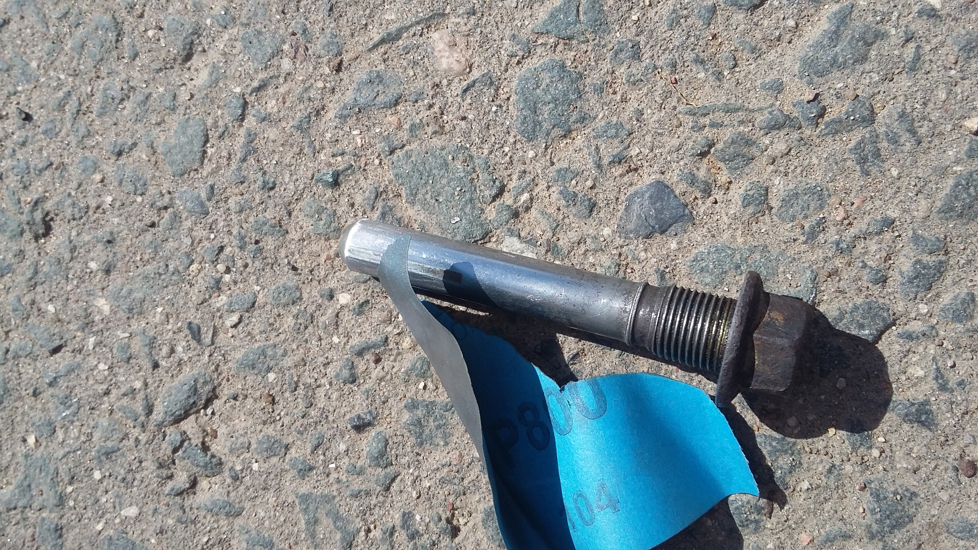

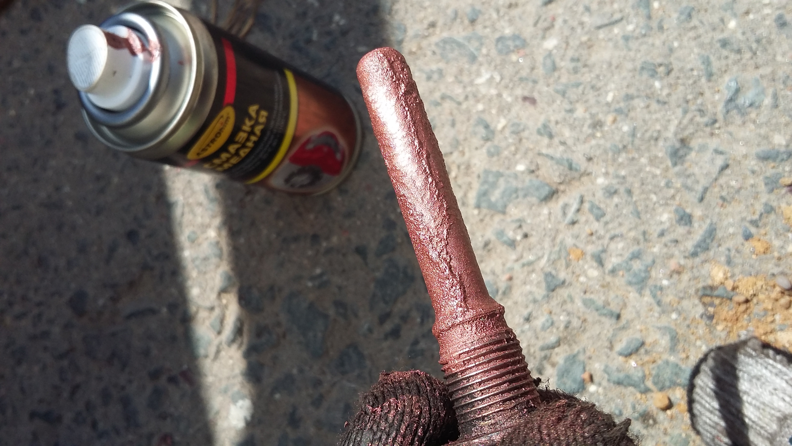

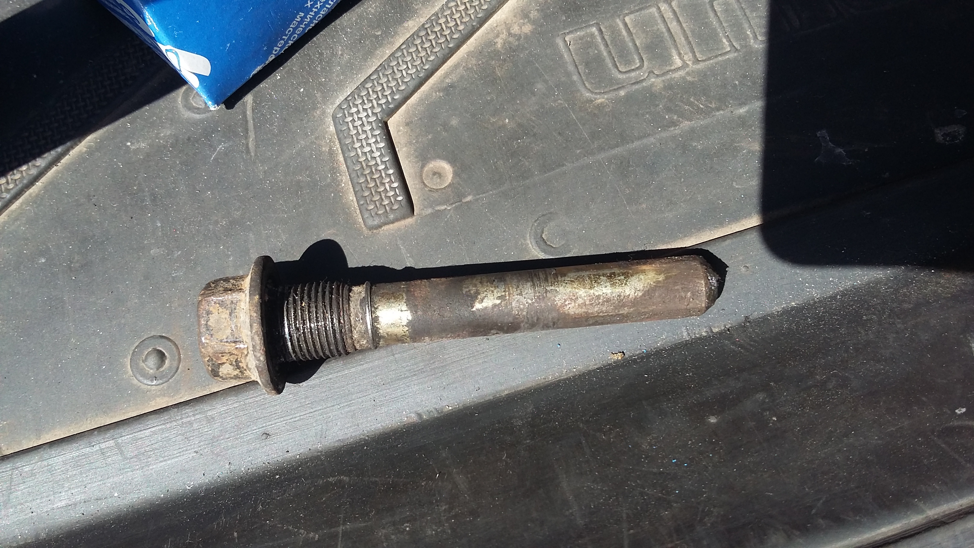

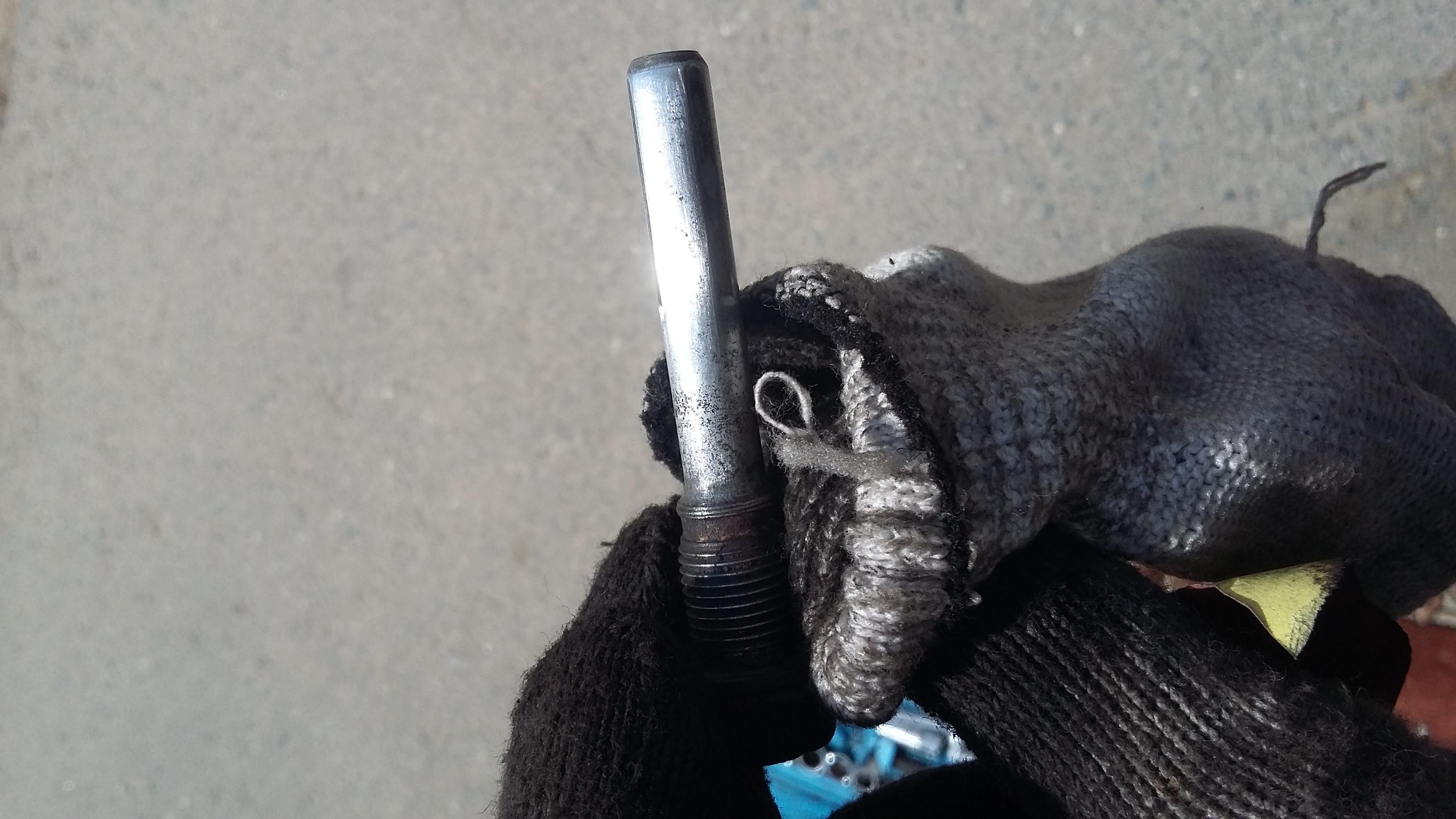

Заметил тут такую вещь машина как будто на ручнике едет.
Снял суппорта.
На направляющих болтах коррозия - взял шкурку зачистил, намазал смазкой для суппортов поставил обратно все ОК.

Полгода назад, как поставил на передние нижние направляющие, 3м термоусадку на клеевой остнове.От резинового (кадони) оставил только колпачок, на днях снимал колесо, проверил, без каких либо деформаций, супорт ходит плавно без заеданий, стуков нет, добавил смазки, как вариант думаю пойдёт.
