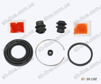

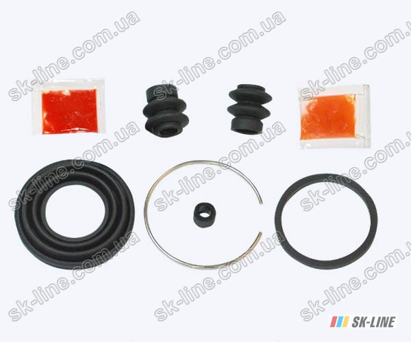

Народ подскажите какая смазка для чего? я так понимаю что одна для цилиндра другая для направляющих, но какая к чему или без разницы?

Красная для поршня, оранжевая для направляющих

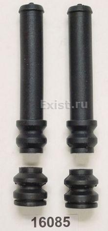

Re: вопрос по рем.комплекту суппортов
люди подскажите что делать если направляйки плохо держат супорт и не плотно прижимает что можно сделать?а то когда едешь по кочкам суппорт брякает(((((
- HiTEX
- Сообщения: 7016
- Двигатель:: 6G72 24V
- Откуда: Алма-Ата
- Благодарил (а): 74 раза
- Поблагодарили: 332 раза
Направляйки - это пальцы?
Если разговор про них, то смотри целостность (читай исправность) резинок-уплотнителей. Это они отвечают за плотную посадку пальца в суппорте. Умельцы (не могущие поставить их правильно) ставят, как легче вставляются, а не так как положенно
случайно номер резинок уплотнителей пальцев знает кто нить ??по номеру написанному тут это рем комплект передних суппортов....
Вот туда всё и входит.
2 пыльничка на пальцы
1 пыльник на поршень
1 манжета на поршень
2 пакетика смазки
2 пакетика смазки
