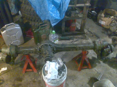

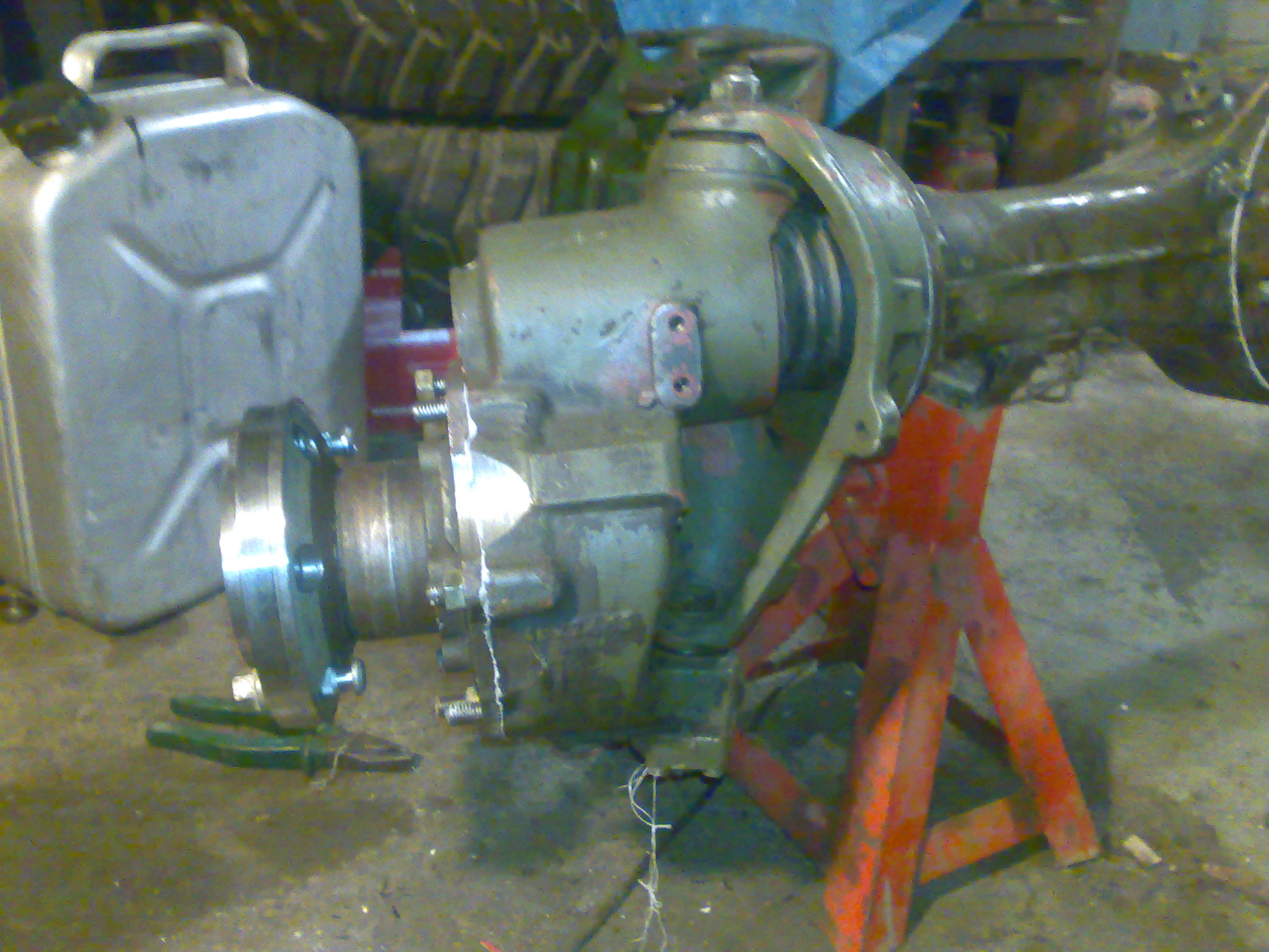

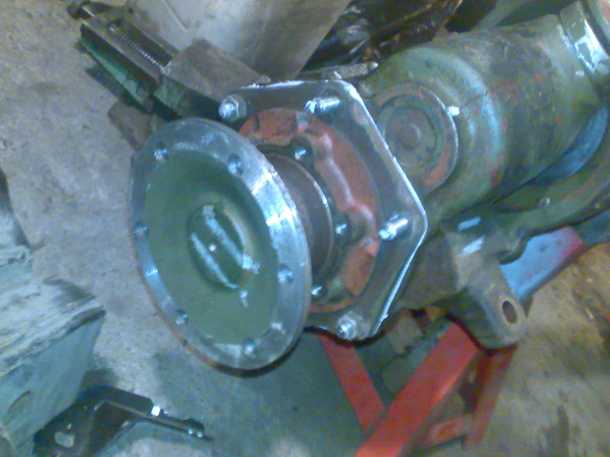

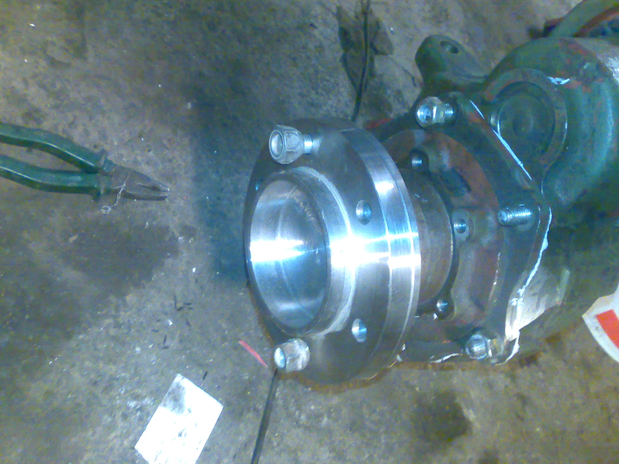

- Откуда: бнннн
Re: my pajero sas
Паш я сегодня машину загоняю в гараж и начнется новая стройка
мосты готовы к установки
- ruber
- Сообщения: 1903
- Зарегистрирован: 18 июл 2006, 15:33
- Двигатель:: 4D57T (2600сс)

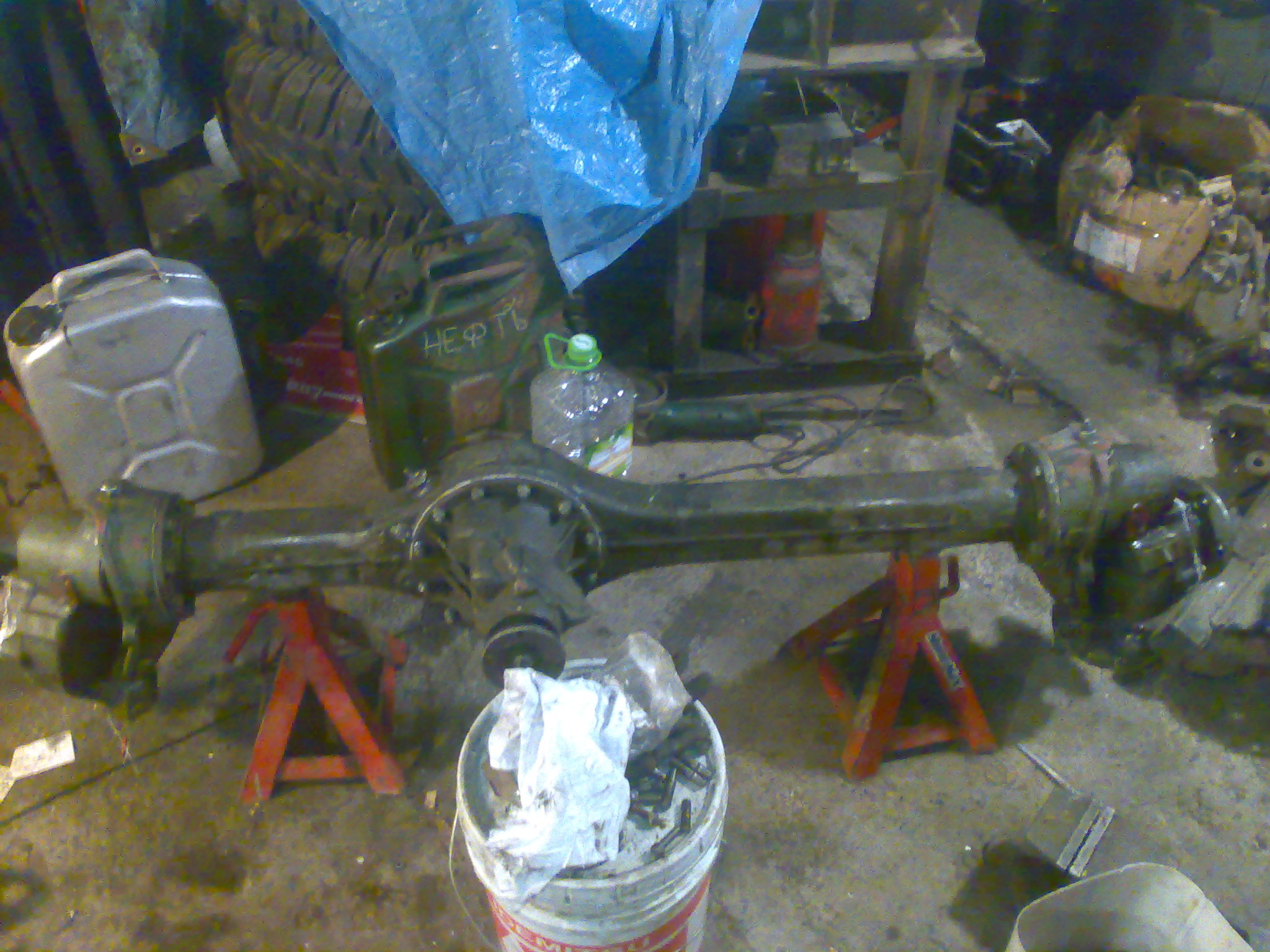

Re: my pajero sas
грибки и проставки отдал на координатный станок
мне все просверлили я на радостях все бортовые собрал по человечи
начал шпильки вприсовывать и увидел что не учел ступеньку не большую
пока пытался впихнуть не впихухмое 5 шпилек угробил а одын шпильк 150р стоит
но всеровно разбирать не хоца
просче купить штук 6 в запас и проточить

Кузов то опускать планируешь?
А то глядишь после установки лап из пятиэтажки станет семиэтажкой
