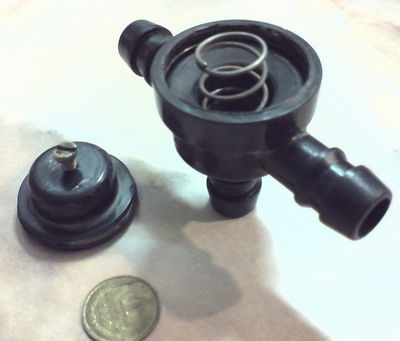

Там есть клапан перед форсунками фар. Клапан для того, чтобы вода из бачка не выливалась когда бачок полный. Форсунки приблизительно на уровне 2/3 бачка, без клапана может выливаться особенно когда машина носом под уклон. Когда вода в бачке кончается в насос попадает воздух и если клапан очень герметичен, то он не дает выйти воздуху из насоса и трубки. Обычно клапан не идеально перекрывает и воздух потихоньку всегда выходит.Максим123 писал(а):Омыватель фар заработал но для этого пришлось дуть в бачок и нажимать кнопку омывытеля. Получается то что во внутрь до крыльчатки жидкость не поступала, только создал давление в бачке, жидкость добралась до крыльчатки и насос сделал своё дело. Но почему так? она должна и без дополнительных телодвижений поступать к крыльчатке.

А это, типа, регулировочный болт?!... Или "самодел" уже?

Да, это я винт добавил. Тоже приходилось пару дней ждать пока воздух стравит.Бегемот писал(а):А это, типа, регулировочный болт?!... Или "самодел" уже?
Отрезал кусок пружины (ослабил типа), на нее поставил советскую копейку и латунный винтик М3 в крышку.
Жидкость залил в бак до отказа и поджал потихоньку винтик пока не перестало капать с форсунок.
Все просто, работает несколько лет, хотя разобрать аккуратно клапан это еще надо приловчится.

Если бачок сверху, а форсунки ниже, то клапан полюбому должен быть иначе жидкость из бачка утечет.Captain Sergio писал(а): Погоди. А если бачок сверху, как у меня?

Как я понял, бачок сверху это он в моторном отсеке, а не в бампере.
Тогда он окажется выше форсунок фар, если клапана нет, то жидкость из бачка просто выльется самотеком. Или речь о чем то другом?

Это точно! Неважно где бачок. Конструкция клапана одинакова - шарик запирает поток со стороны форсунок, пружиной с небольшим сопротивлением. Если насос не работает, ничего не выливается ни из форсунок в бачок, ни из бачка в форсунки(в случае если бачок сверху, как у меня). При работе насоса пружина продавливается и жидкость поступает к форсункам.Podzemshik писал(а):vadym и Captain Sergio - вы друг друга правильно поняли, но не можете это выразить словами
Чего меня смутило - в моем случае бачок расположен сверху (штатный у нас там - до августа 99-го так ставили). При неисправном клапане вода самотеком убежит через форсунки, если они ниже бачка стоят (интересно кстати - выше или ниже точки забора стоят форсунки). А вот в случае с нижним бачком и неисправным клапаном жидкость не потеряем . Все в бачок стечет.

Да так и есть, только там не шарик в клапане. В клапане для форсунок лобового стекла точно шарик и сам клапан маленький, а в клапане для фар диаметр пружины где-то 15 мм., а шарик нужен еще большего диаметра, поэтому стоит резиновая шайба. Ну и за одно этот клапан является тройником, во всяком случае для МПС после 1999-го.Captain Sergio писал(а): Это точно! Неважно где бачок. Конструкция клапана одинакова - шарик запирает поток со стороны форсунок, пружиной с небольшим сопротивлением......
