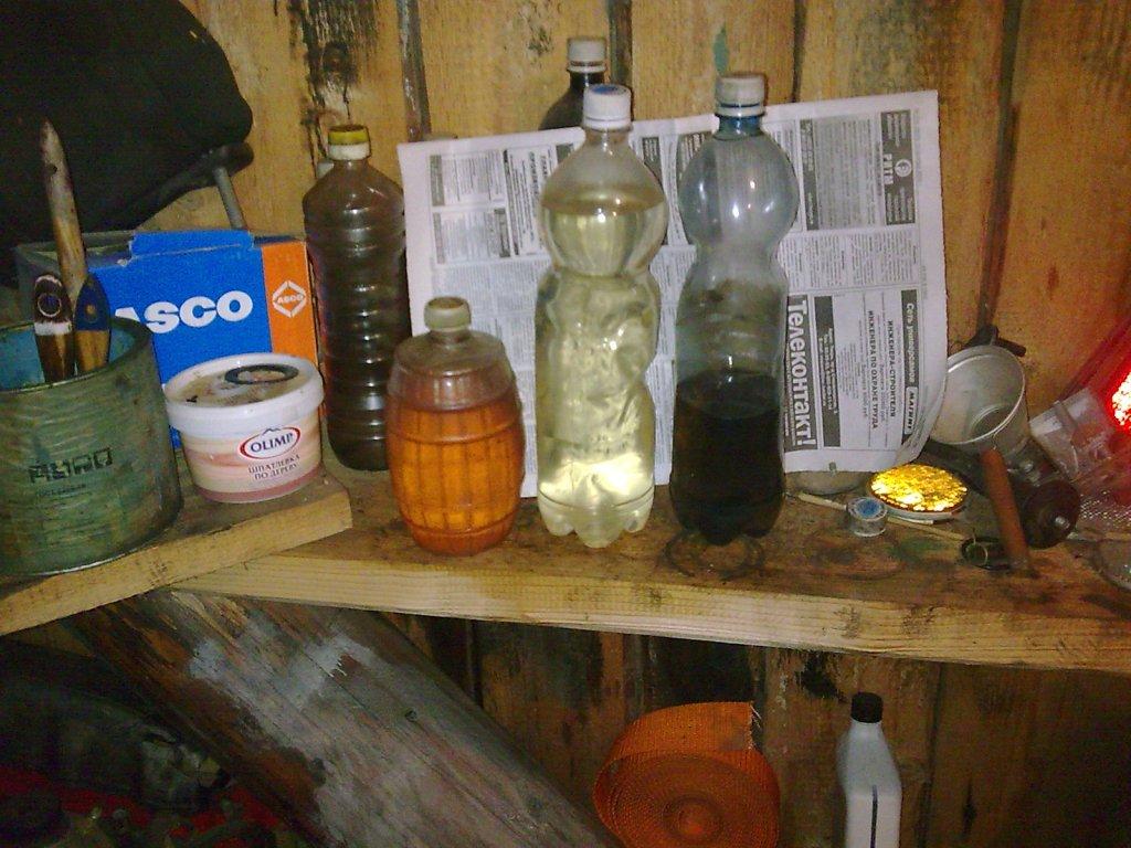

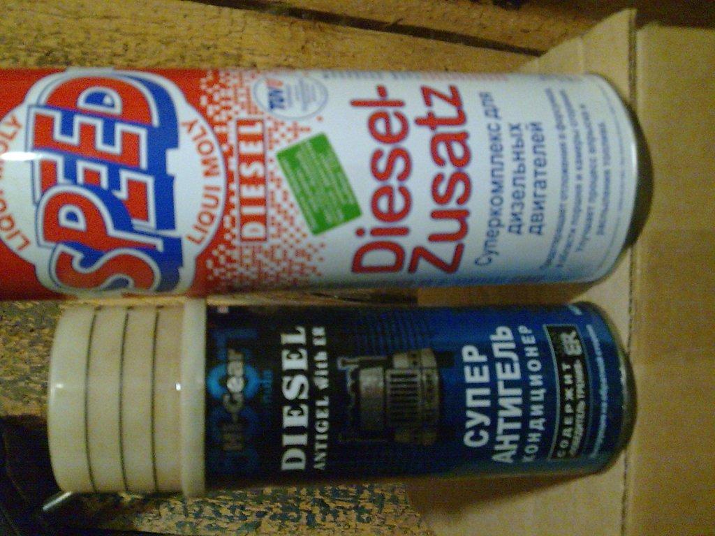

Про антигели.Лить нужно зараннее,или разводить с теплой,ну хотябы не мороженой солярой.Если на улице -25 а у вас летнее д.т. то НИ КАКОЙ антигель от замерзания на 100%не поможет будете дрочить лягуху на фильтре через пять минут,только паяльная лампа.В хороших антигелях ,по крайней мере производители так пишут присутствует смазка для ТНВД,в хай гире на фото даже ЕР присутствует.Хай гиром пользуемся постоянно в тракторах МТЗ.Ездим на летней соляре,мороз не каждый день а ЦЕНА!!!Но настоящее зимнее д.т. всеравно немного добавляем.В Паджеро раньше тоже лил антигель,теперь только зимнее д.т. с проверенной заправки,это самый реальный вариант,а все остальное бензин,керосин антигель,ТОЛЬКО В СЛУЧАЕ КРАЙНЕЙ НЕОБХОДИМОСТИ!!!На фото в бутылках д.т.образца 2010,2011 года, желтое- настоящее лето,у меня дома на заправке,до -15 можно ездить гарантировано,СВЕТЛОЕ-ЗИМА с нормальной заправки.А черное !!!!!это у меня Зубренок умудрился с трассы Тверь Москва привезти,водитель говорит долил всего 20литров не хватало до проверенной заправки.Самое интересное в смеси с нормальной зимней солярой эта гадость не мерзнет,а увидели как,надо было железки соляркой помыть шланг в бал засунули и ОХ...ЕЛИ!!!Как говорится без коментариев,так можно и на МАЗе за день без насоса остаться.Срок годности антигеля если на год просрочен пофигу,это не майонез.В д.т. любое часто добавляю присадку что на фото,дорогая но вещь реальная,к морозу правда ни какого отношения не имеет.

Товарищ второй год заливает "жидкость И" в зимнее д.т., её добавляют в авиационное топливо . Запах один в один Hi-Gear.
Прпорция 50г. на 80 л. До - 37 градусов проблем не было.

2Дедон69 Я в соседней ветке спрашивал про Хай Гир с ЕР, сюда закину:
Бегемот писал(а):Купил как-то давно Хай-Гировский антигель. Полностью называется "Супер антигель-кондиционер для дизельного топлива. Содержит победитель трения ER".
Меня смущает именно "победитель трения". Впринципе добавить смазывающих свойств зимней дизельке не помешает, но в своё время, когда лили этот "победитель" в моторное масло, то народ сильно плевался - резко увеличивалось кол-во отложений (на клапанной крышке, на горловине заливной было очень заметно).
Вопрос-то простой - кто что скажет?
