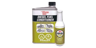

если соляру льёш через воронку с сеточкоё(мелкой) то сам поймёш когда твоя соляра станет не пригодной к использованию- она просто не польется через нее (загустеет как сливки и станет очень мутной(парафин) вот тогда то и надо в неё добовлять керосин или антигель
Я в старый дизель (гольф 2) лил примерно литр на 20л - гольф в деревне до сих пор как часики работает!
Сейчас пользуюсь такой приблудой : дороже но отлично себя зарекомендовала и на долго хватает
