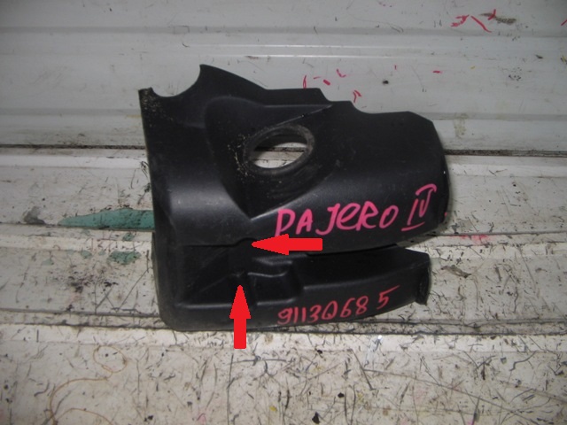

Лампы в подсветке замка зажигания и прикуривателя кто-нибудь менял ? Какие там стоят ? И если можно тонкости по замене. Не горят, может, конечно и не должны ? Аварийка вот тоже перестала подсвечиваться недавно - про нее в теме описано.

aleksey39 писал(а):Лампы в подсветке замка зажигания и прикуривателя кто-нибудь менял ? Какие там стоят ? И если можно тонкости по замене. Не горят, может, конечно и не должны ? Аварийка вот тоже перестала подсвечиваться недавно - про нее в теме описано.
Надо кожух колонки рулевую разобрать!
А там видно будет!
Разбирается просто, рычаг регулировки колонки отжимаешь, а рядом вроде бы 2 винта, и все они снизу.
Вроде бы так, давно не разбирал,запамятовал! ::-|:
