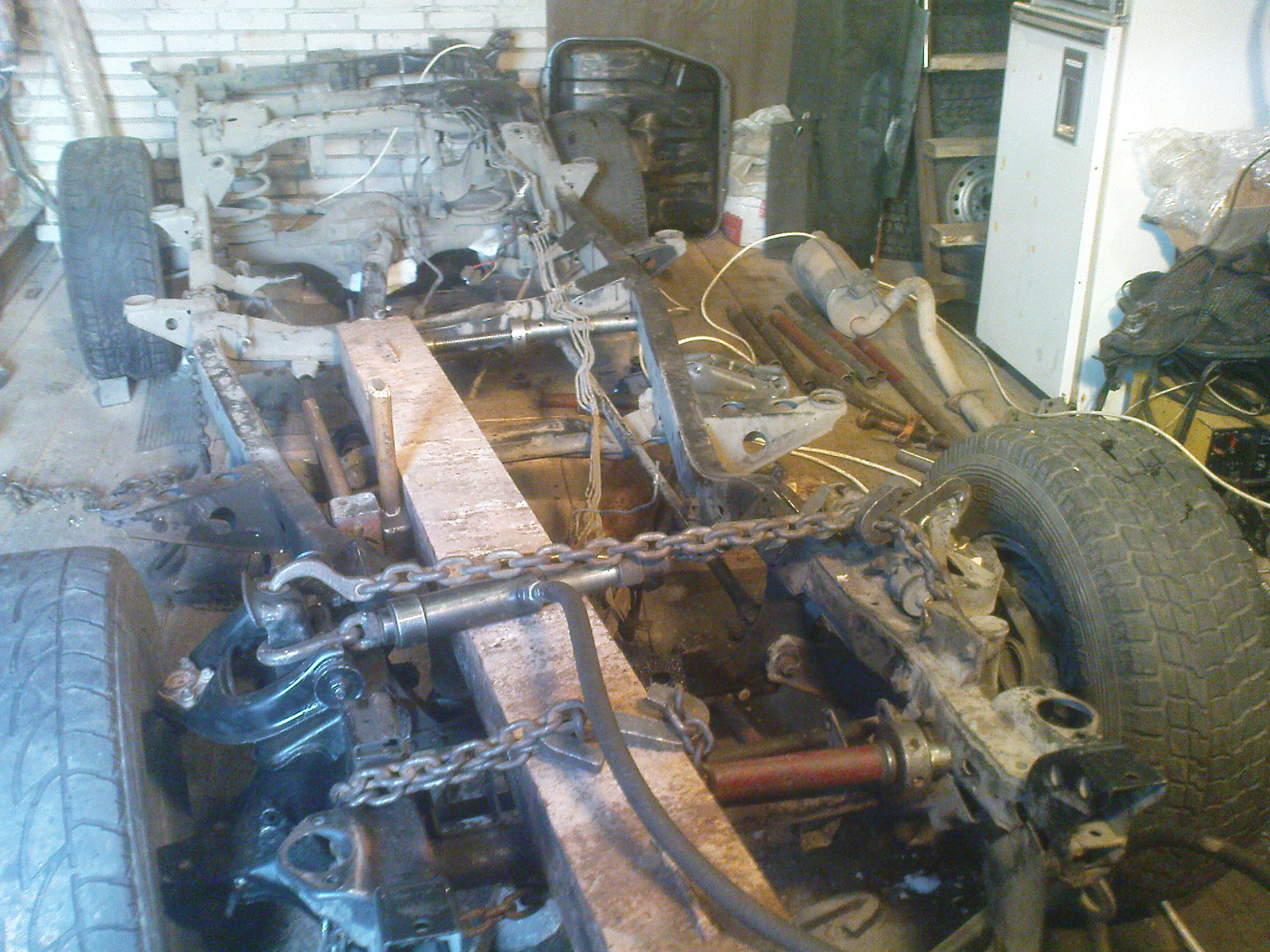

ухх флудильшики

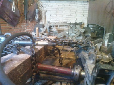

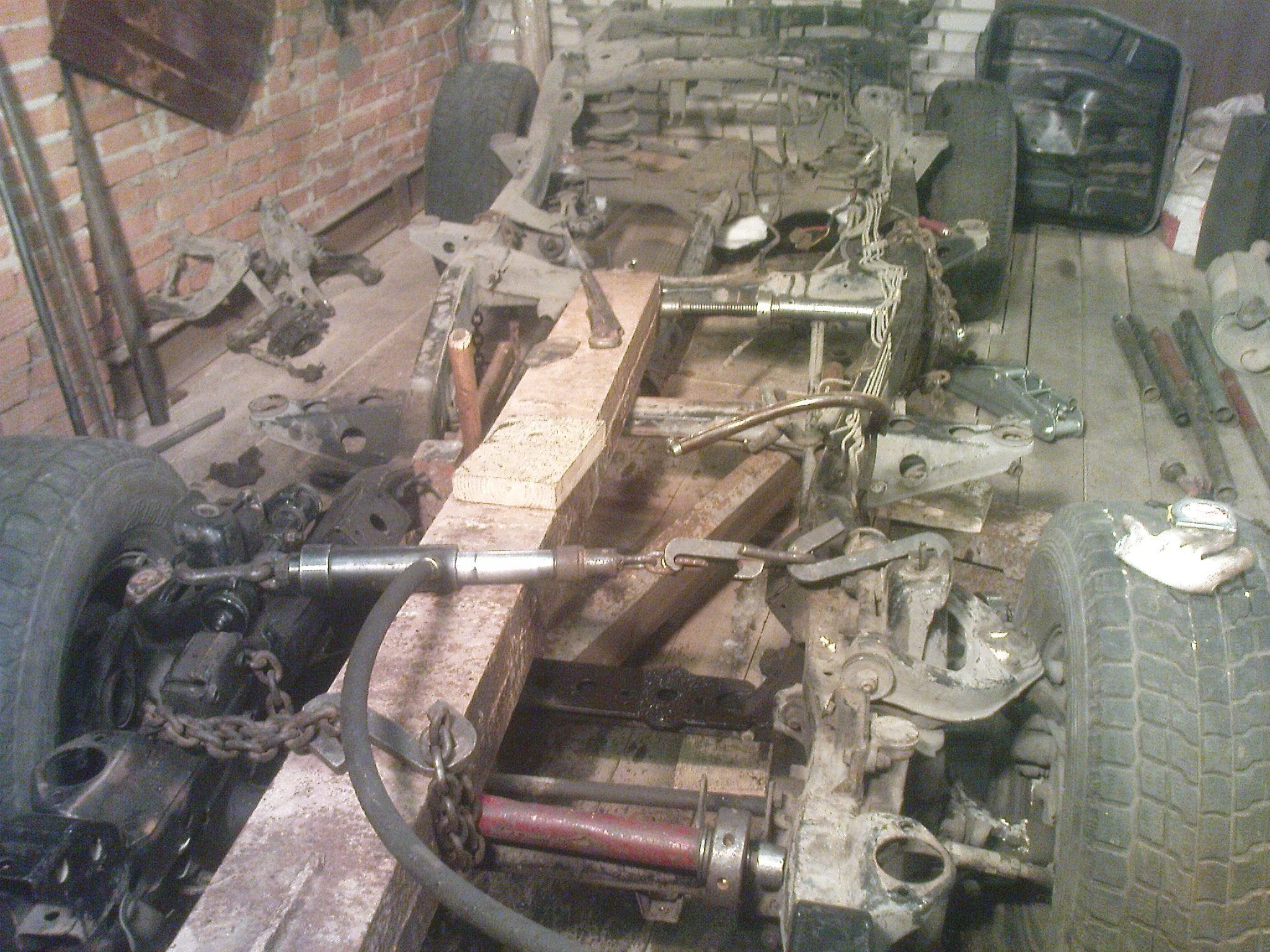

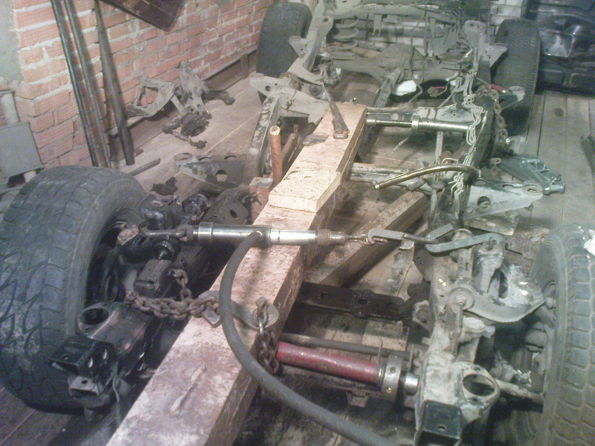

наконец то более менее отошел (не пьянка!!!) продолжаем править раму, за вечер практически все винты поправлены, остался диагональный винт по всей длине в 30 мм. и завернуть морду в правую сторону 40 мм, и свести опоры двигателя на 10 мм во внутрь

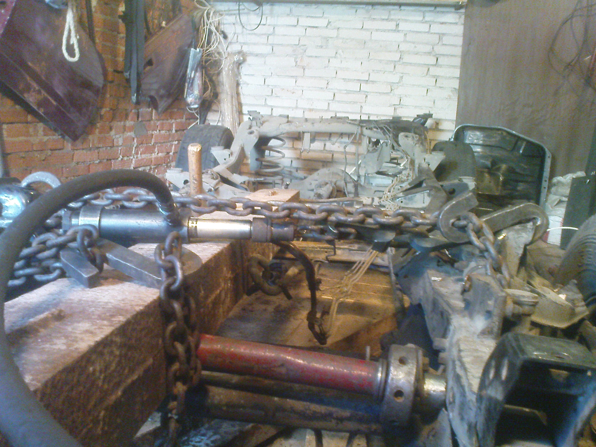

Re: ВЛИВАЮСЬ ЗАНОВО!!! Восстановление жипа

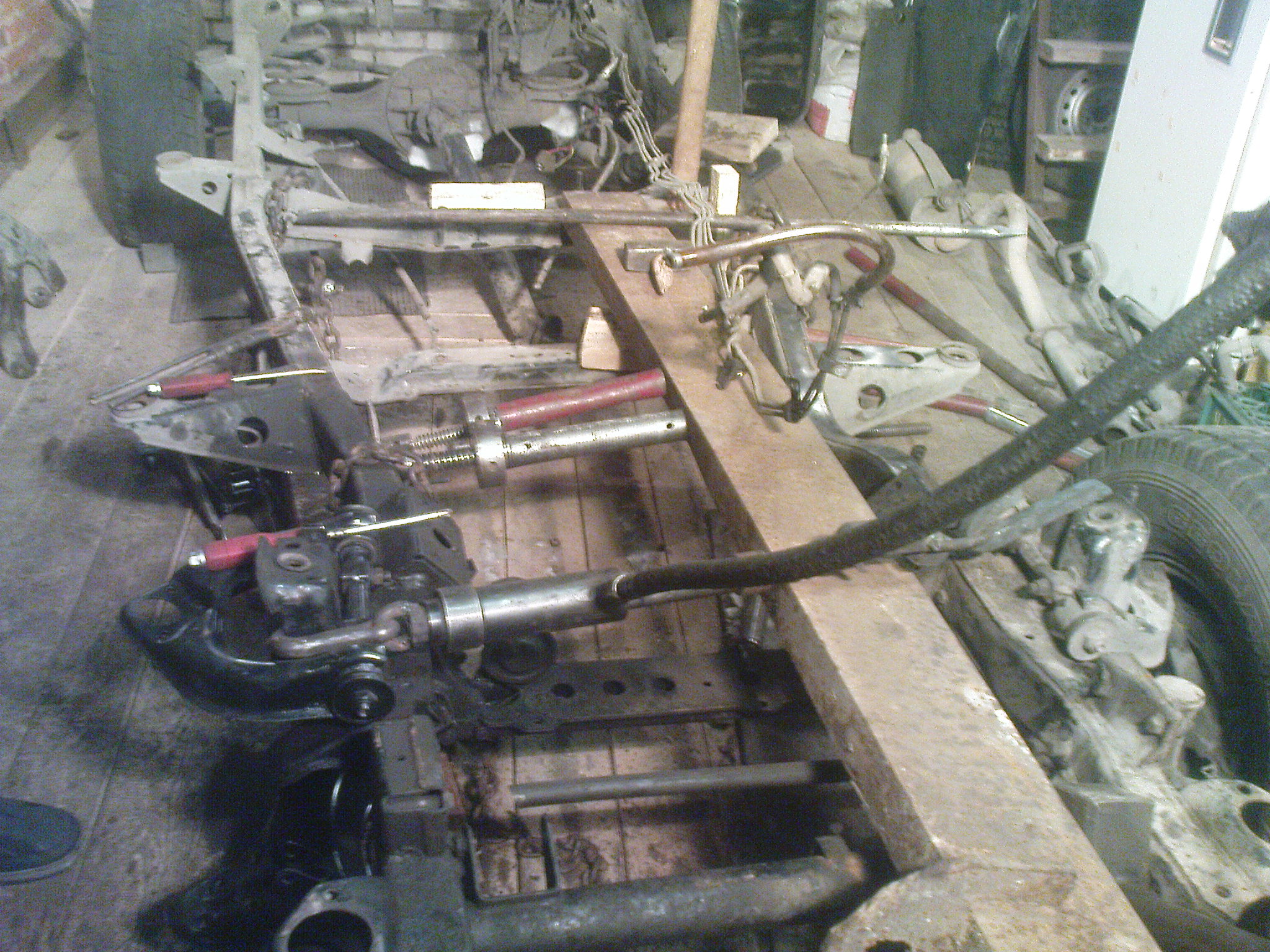

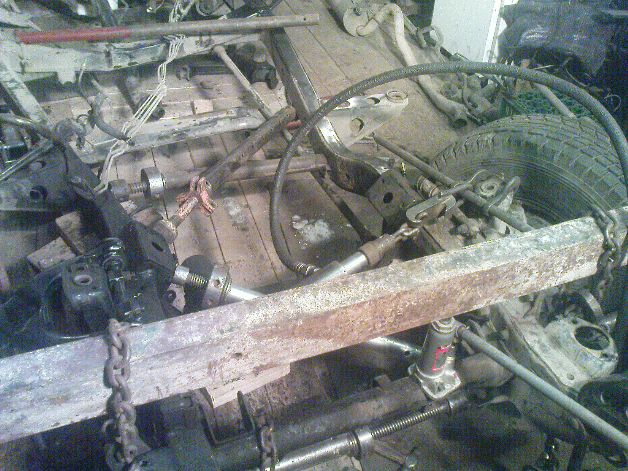

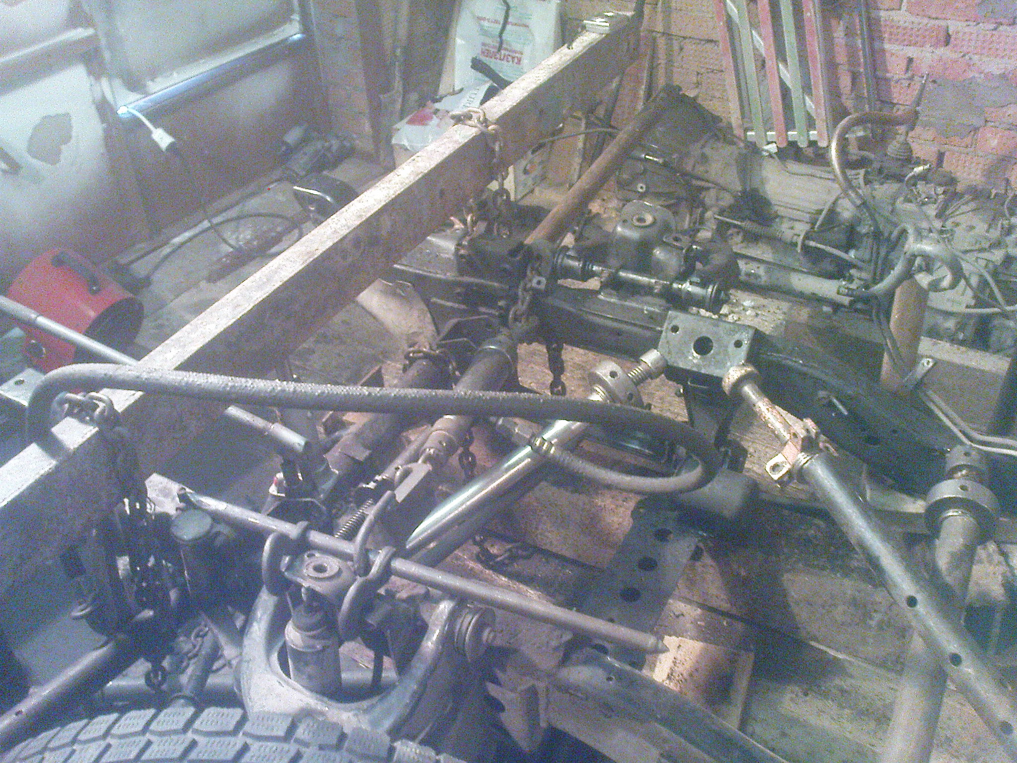

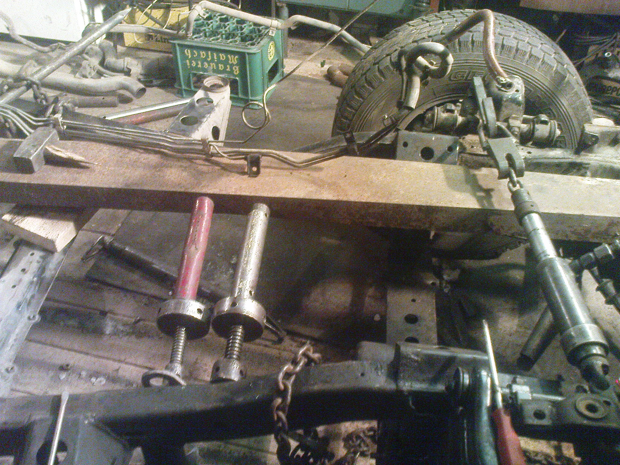

сеня еще потрудились, завернули морду вправо не много, поставили размеры опор двигателя, амиков, передних подушек кузова, поставил правое колесико, заменил загнутый правый торсион, фоток сделал мало тел. сел. Ну и без происшествий не обошлось, в принципе они каждый раз, то приспособы не выдерживают - цепи летают. Балка которая на фотке сорвалась и подлетела примерно на 1,5 м. в полете сделала выпад в мою сторону, не много зацепила, жизненно важные органы не пострадали ::-):

crazydc
по части правки и рихтовки, молодец не я, а мой папа, я всего лишь на подхвате

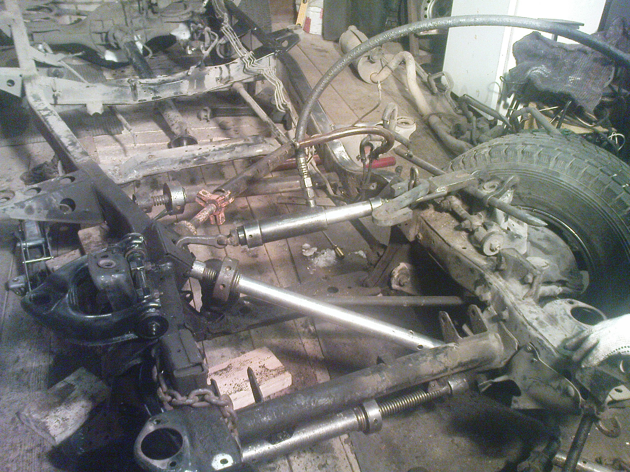

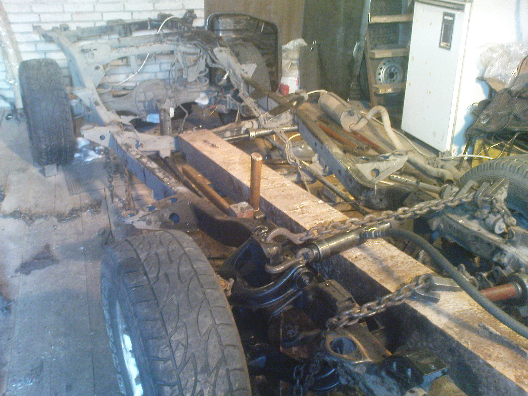

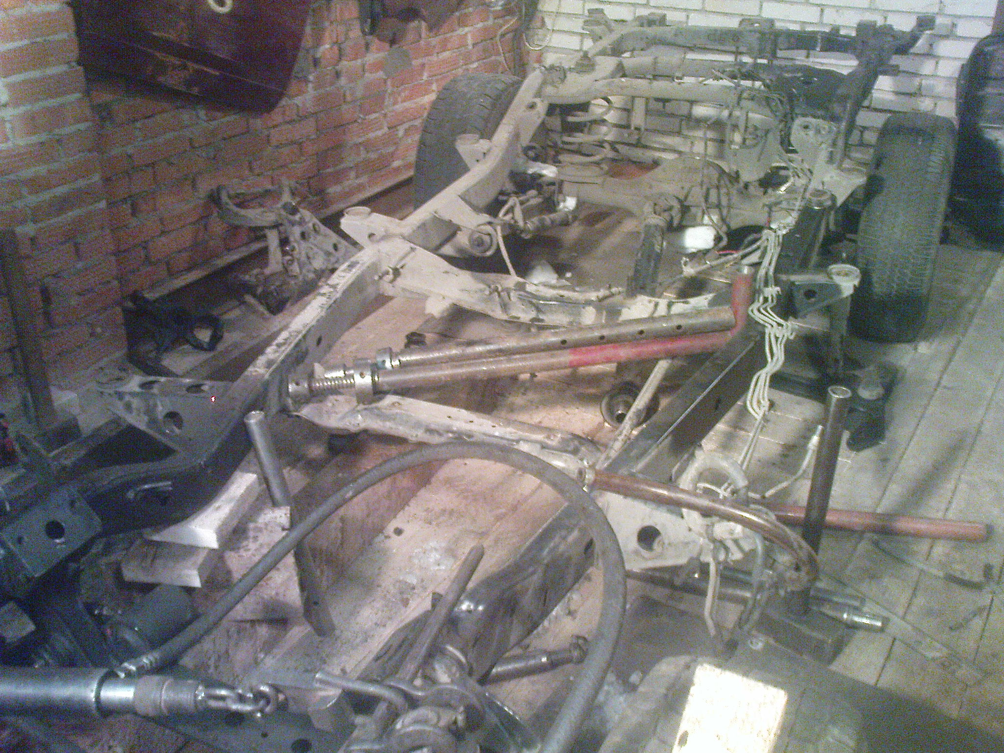

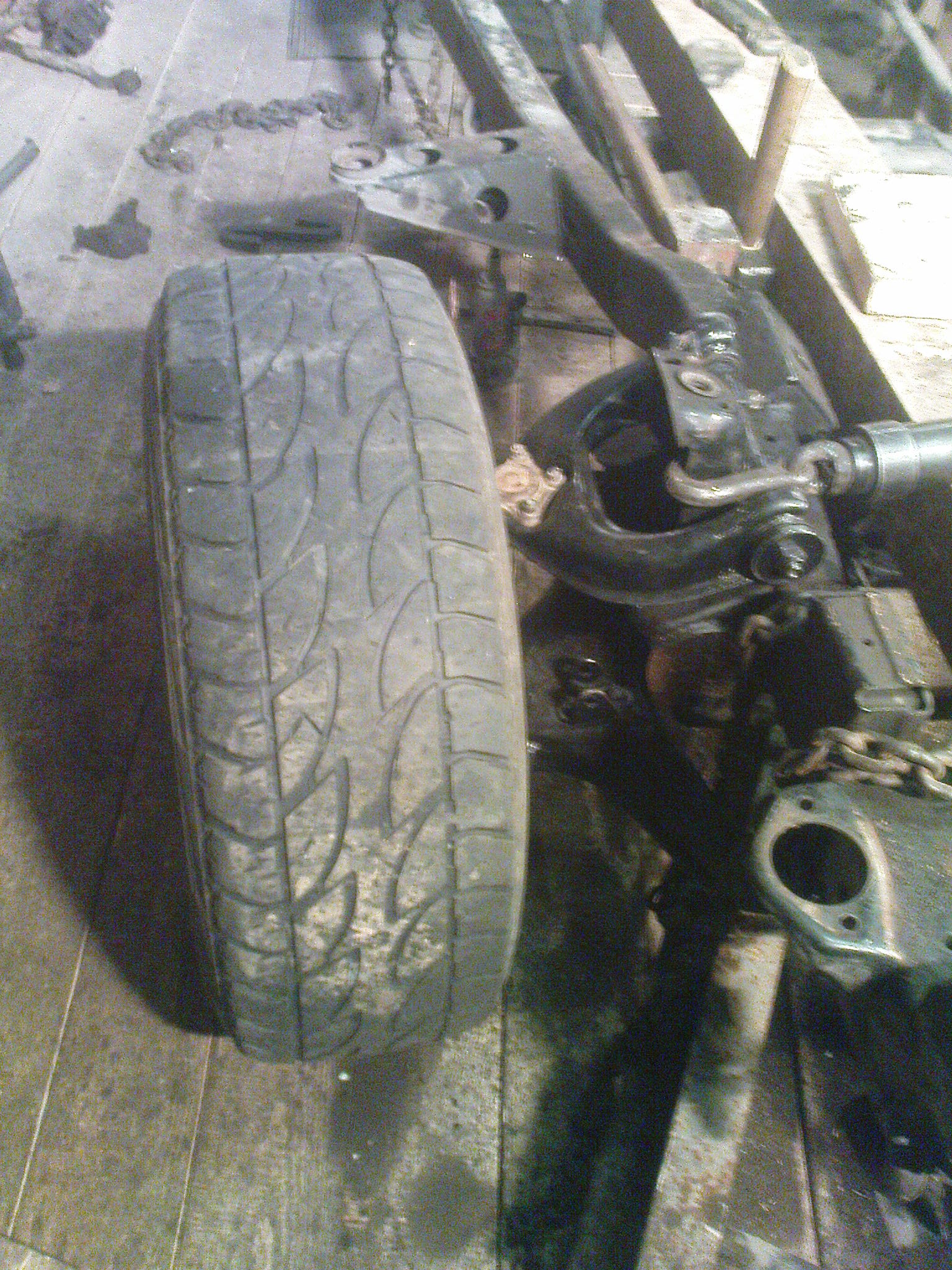

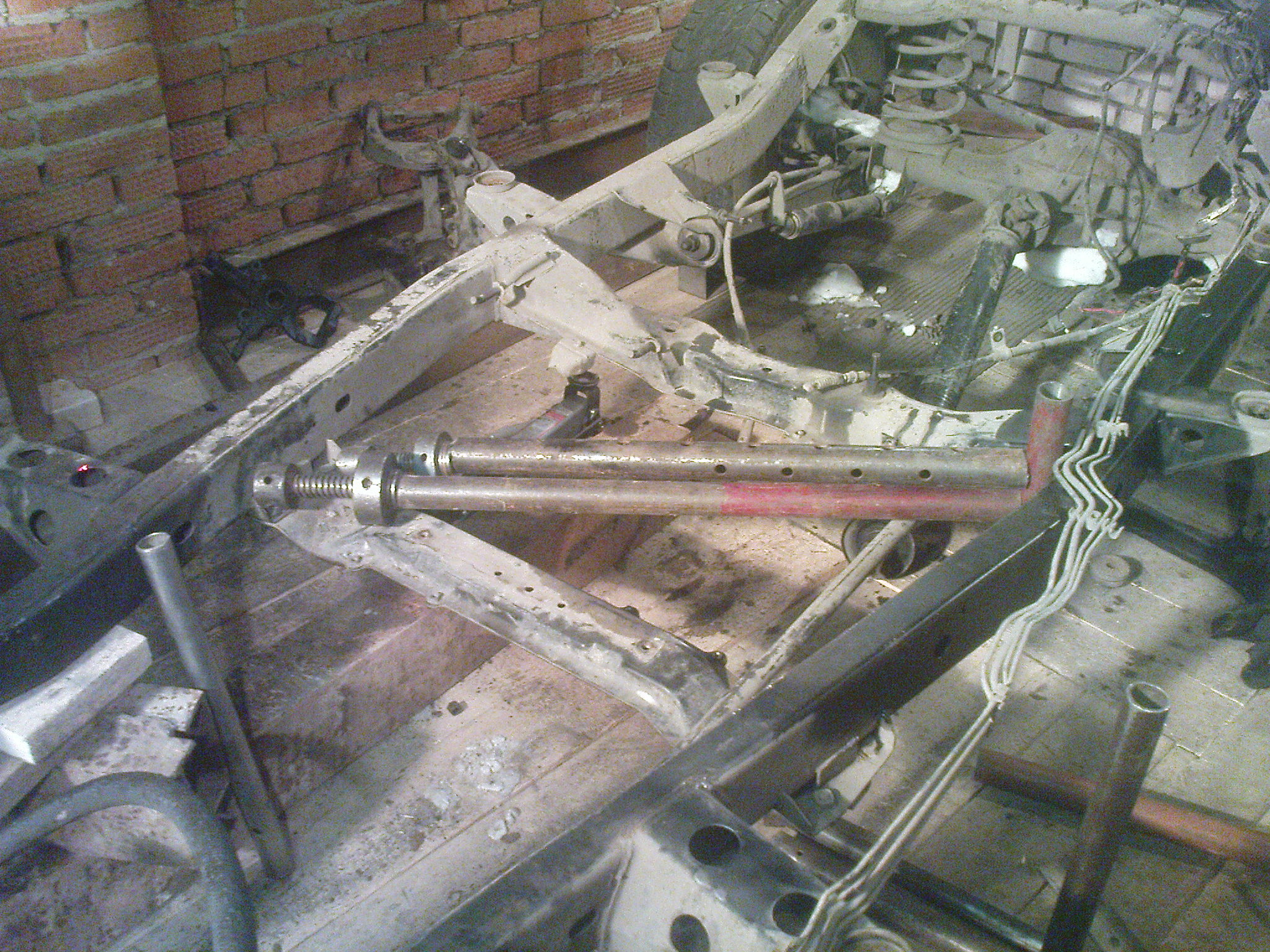

правка рамы приближается к концу
сеня завернули морду, поправили еще кучку винтиков, осталось поднять к верху а потом опустить правую переднюю часть рамы длиной 1 м. и исправить диагональный винт всей рамы, который сейчас составил 4,5 см. на фотке видно
