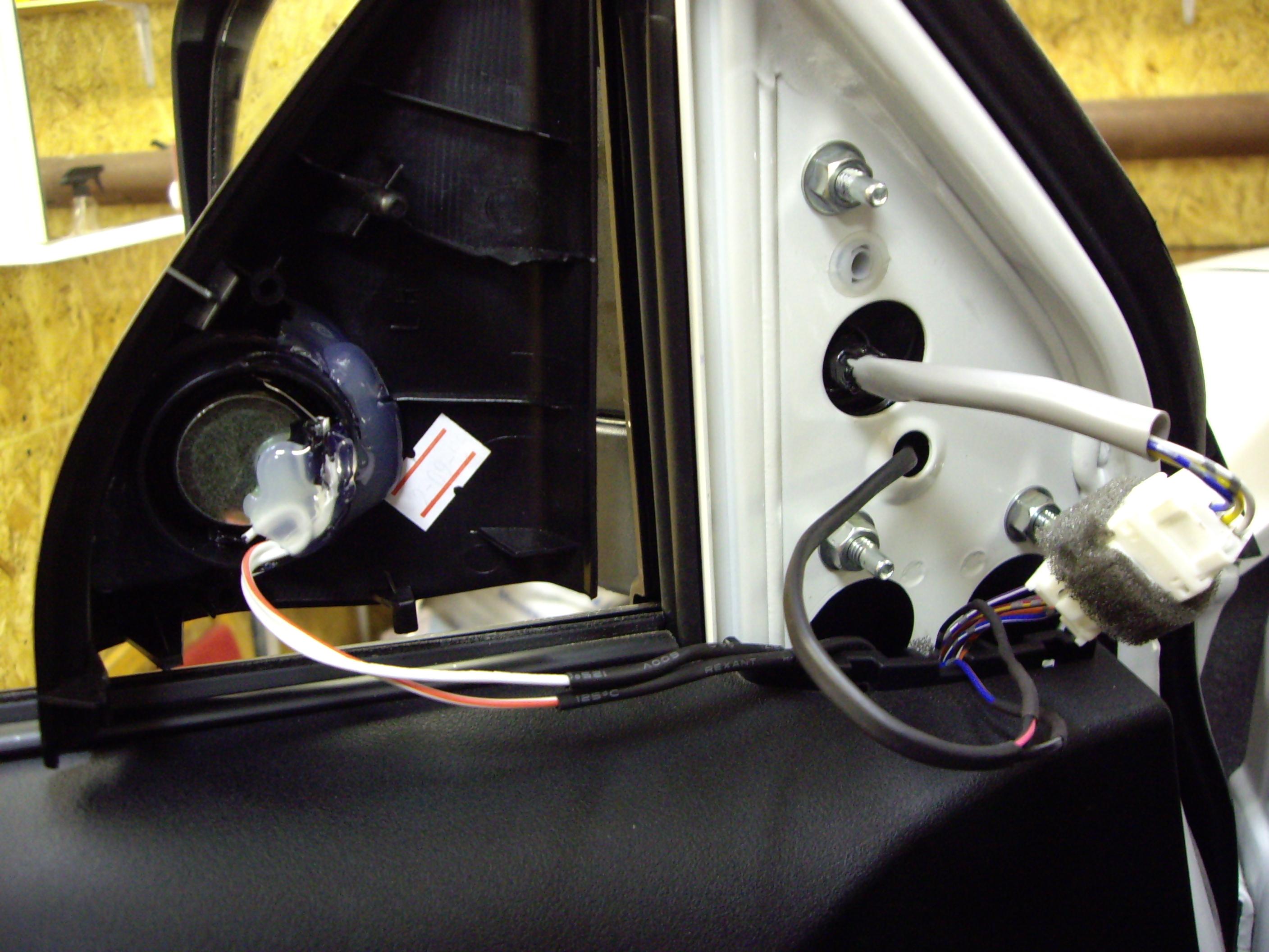

grade86 писал(а):все же подскажите - куда что втыкать
в два верхних ,на белой колодке где защёлка, +/- роли не играет(это обогрев)
и там же не подалёку есть чёрная колодка с двумя проводами (под твитер) :*BYE*:

Делал обогрев зеркал в сентябре,заодно поставил передние твиттеры при помощи термо клея :) качество звука порадовало тем более что никаких проводов тянуть ненадо :Botan:
фоты только нашёл ::-D:

AlexF писал(а):Подскажите пожалуйста на 2014 Калужской сборки, проводка есть для подогрева зеркал (фишка есть, где должны быть пишалки, на двери уголок)?
Снять уголок,не сломав шлицы и увидеть круглую отштамповку под твиттер.
На верхней фотографии все есть,обратная сторона процесса :)
