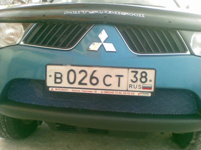

CoolBDW писал(а):Поставил. Без разбора бампера. Оказалось всё совсем не сложно. Времени на всё от силы час с перекурами и пивом
Дмитрий, спасибо за инструкцию - в праздничные дни выкроил время и поставил сетку - красота
Сетку брал здесь - http://www.autotuning-diskont.ru/ - 2 листа 100*25 и размером ячейки 10 мм обошлись в 500 рублей с доставкой.

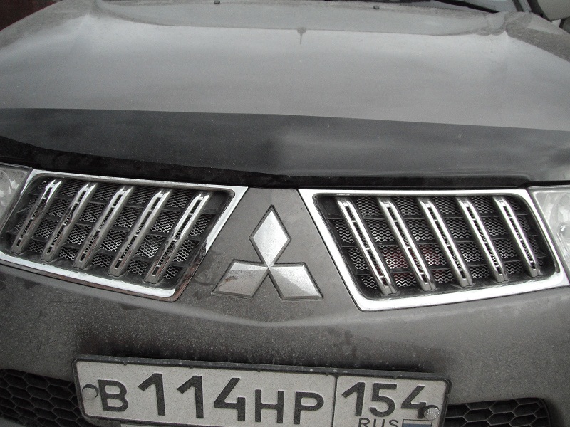

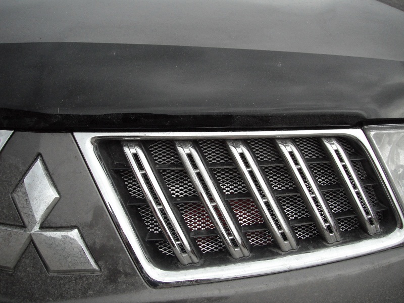

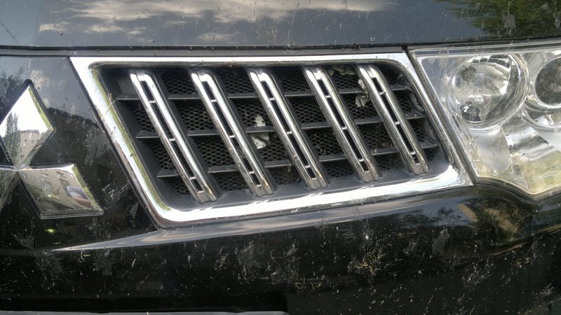

Себе тож поставил,теперь дело за малым,нижняя сетка,только сечение крупнее.Кстати по опыту(ставил на Эльку) сетка эта имеет два внешних вида,то есть она прожата под углом,у меня стоит вот так,и её очень сильно видно и кажется что она мелкая очень,но стоит её перевернуть и установить,то она будет еле видна.Получается когда на неё смотришь,то 90 градусов,если перевернуть,то угол совпадёт с углом взгляда и её подчти не видно.На фото ,где близко одна ноздря,даже не видно подчти огромного красного сигнала.Вот такого,фото ниже,правда там моя бывая Элька,но на МПС такой же стоит и в том же месте.Узнал я это когда в Эльке на ноздре пробило камнем сетку,вурезал новую,вставил,отошёл посмотреть и офигел,такое ощущение,что одной сетки нет.Вот такой совет,тем кто будет ставить.Если кто не понял о чём я написал,могу нарисовать и скинуть фото.
Последний раз редактировалось drozd272 15 май 2012, 20:44, всего редактировалось 1 раз.
Да понятно. Примерно такая же стоит, только черная. Вообще практически не видно. И вверху и внизу ставил одинаковые. Радиатор пока чистый. Пойдет пух и полетят насекомые - посмотрим как будет защищать

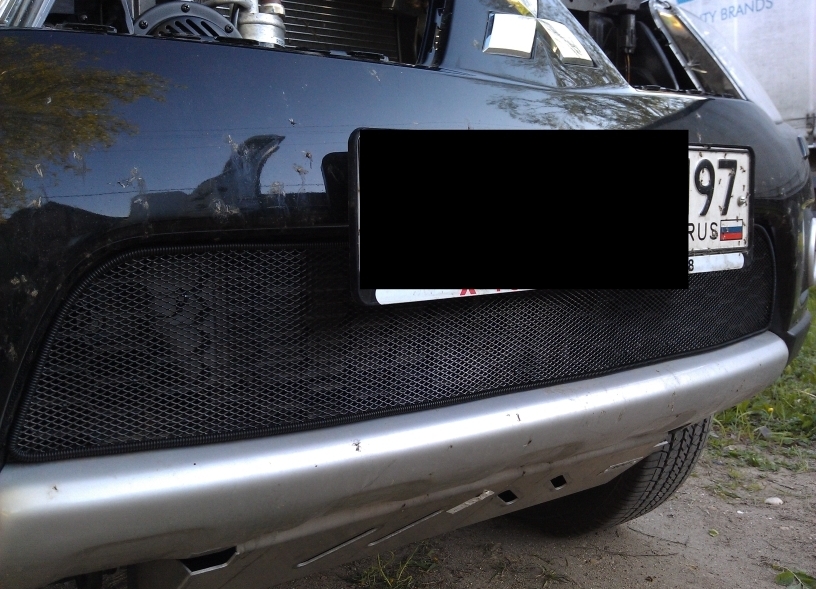

Мой "ленивый" вариант колхоза :
- с верхними "ноздрями" все понятно - сделал как у всех изнутри, клеить не стал (хотя жидкие гвозди заранее прикупил), стянул черными хомутами

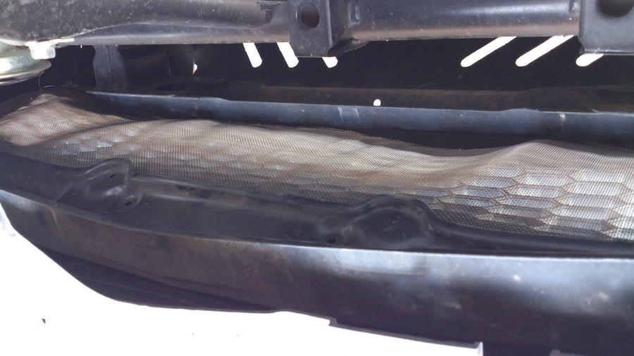

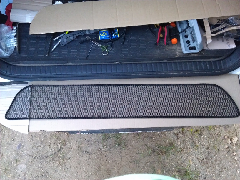

- по нижней сетке - решил не заморачиваться со снятием из ПОД машины, завсовыванием через ноздри и т.д. - вырезал из сетки решетку по картонной выкройке по форме отверстия в бампере, закрыл край по периметру черной гофрой и прикрепил к родной сетке опять же на черные хомуты.

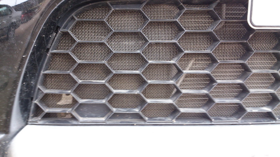

Внедрил сеточку из нержавейки, сделанную еще в СССР. Нижнюю просунул через ноздри. Прикрутил все проволокой от той же сетки. Проколол три пальца . Заодно поставил доп. вентилятор кондиционера.

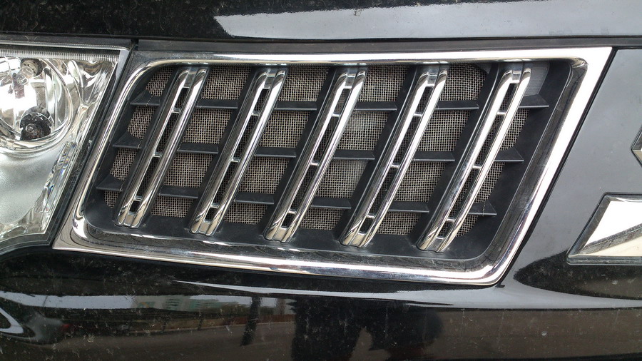

Да нормальная,а вот вниз можно покрупнее.На Эльке стояла,ничего не грелось и блок-мощности на максимуме.Вот моя сетка на ноздрях,наниз ячейка как у синей,только цвета как вноздрях.
drozd272 писал(а):Да нормальная,а вот вниз можно покрупнее.На Эльке стояла,ничего не грелось и блок-мощности на максимуме.Вот моя сетка на ноздрях,наниз ячейка как у синей,только цвета как вноздрях.
