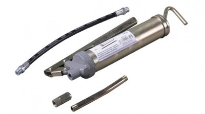

Но надо выкручивать масленку,чтобы туда вкрутить шланг. Да? Обычным, плунжерным шприцем не подлезть?юрок писал(а):Там спокойно можно и без снятия колеса обойтись. С ямы можно подлезть шприцом с гибким шлангом не снимая защиты.

Я не чего выкручивал. Подлез спокойно простым шприцом с гибким шлангом ( не гибким не пробовал ). Только машину нужно будет кому то катнуть, чтобы маслёнка встала в нужное положение.

Ясно. У меня шприцы еще советские:) И плунжрный(с жесткой трубкой) и винтовой - с мягкой, но чтобы им прошприцевать, надо выкрутить масленку. А жестким не подлезть?юрок писал(а):Я не чего выкручивал. Подлез спокойно простым шприцом с гибким шлангом ( не гибким не пробовал ). Только машину нужно будет кому то катнуть, чтобы маслёнка встала в нужное положение.

Я делал жестким с загнутой трубкой.BabyHummer A-328 писал(а):Ясно. У меня шприцы еще советские:) И плунжрный(с жесткой трубкой) и винтовой - с мягкой, но чтобы им прошприцевать, надо выкрутить масленку. А жестким не подлезть?юрок писал(а):Я не чего выкручивал. Подлез спокойно простым шприцом с гибким шлангом ( не гибким не пробовал ). Только машину нужно будет кому то катнуть, чтобы маслёнка встала в нужное положение.

Я вчера прошприцевался. Пришлось обточить штатную насадку, чтобы она пролезла к масленке между вилками кардана.BALTIKA писал(а): Я делал жестким с загнутой трубкой.
ЗЫ. Колесо снимал, хотя, в принципе, это можно было и не делать, выкрутив колеса до упора вправо.

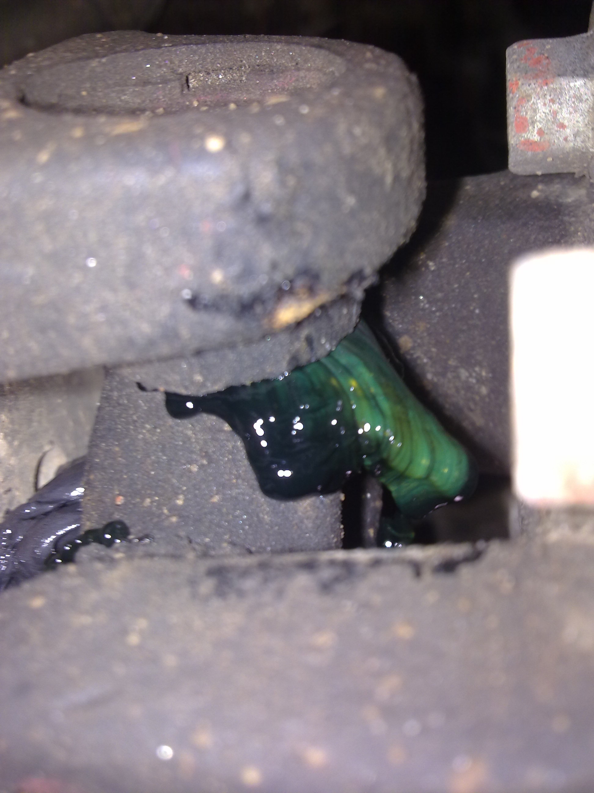

Ну вообщет эт не "крута шприцанул"
Чуть смазка старая даванулась из пыльников- хорош....
В идеале- остатки- убрать.
Может пара-тройка капель воды выйти- это хорошо...

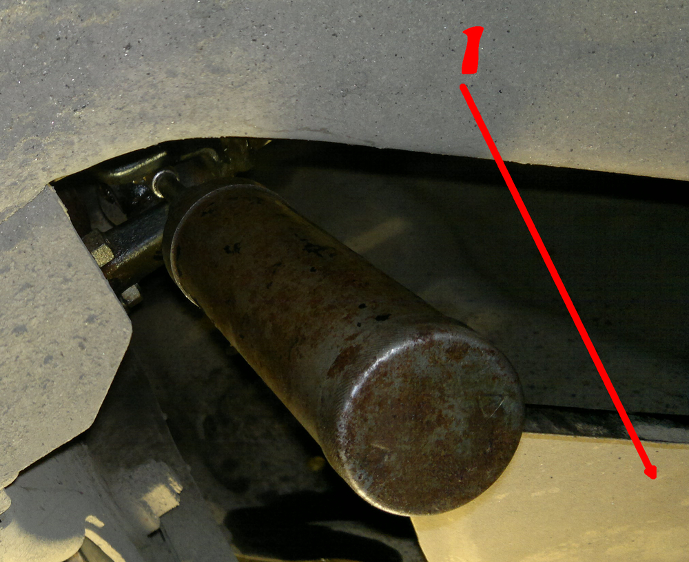

Я только что проделал таку процедуру.BabyHummer A-328 писал(а):Я вчера прошприцевался. Пришлось обточить штатную насадку, чтобы она пролезла к масленке между вилками кардана...BALTIKA писал(а): Я делал жестким с загнутой трубкой.
Колесо не снимал,но вывесил,чтобы поймать маслёнку монА было,поворачивая колесо без участия пассажиров.
Для удобства отвернул три болта штатной защиты(на рис. поз.1)
Шприц у мне еще старый советский(лет триста ему) обычный прямой.Входит элементарно.

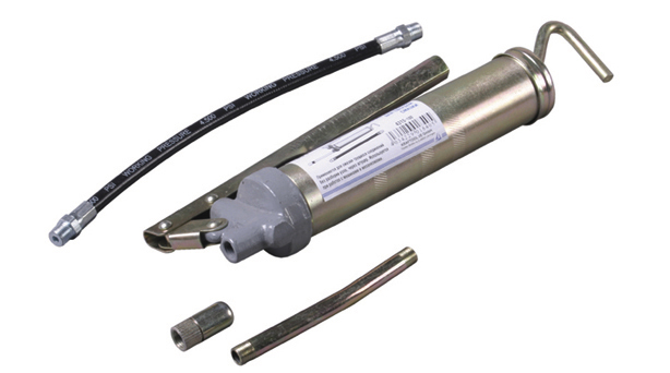

А я даж и не знал, что на П4 что-то шприцуется, после П2 глянул смотрю нет масленок ну и подзабил...!?
Уже куплен шприц, специально взял поменьше - http://www.mactak.ru/store/shprits-rich ... -132-02220# и смазка вот такая - http://liquimoly.ru/item/7562.html
Сегодня полезу попробую помазать
