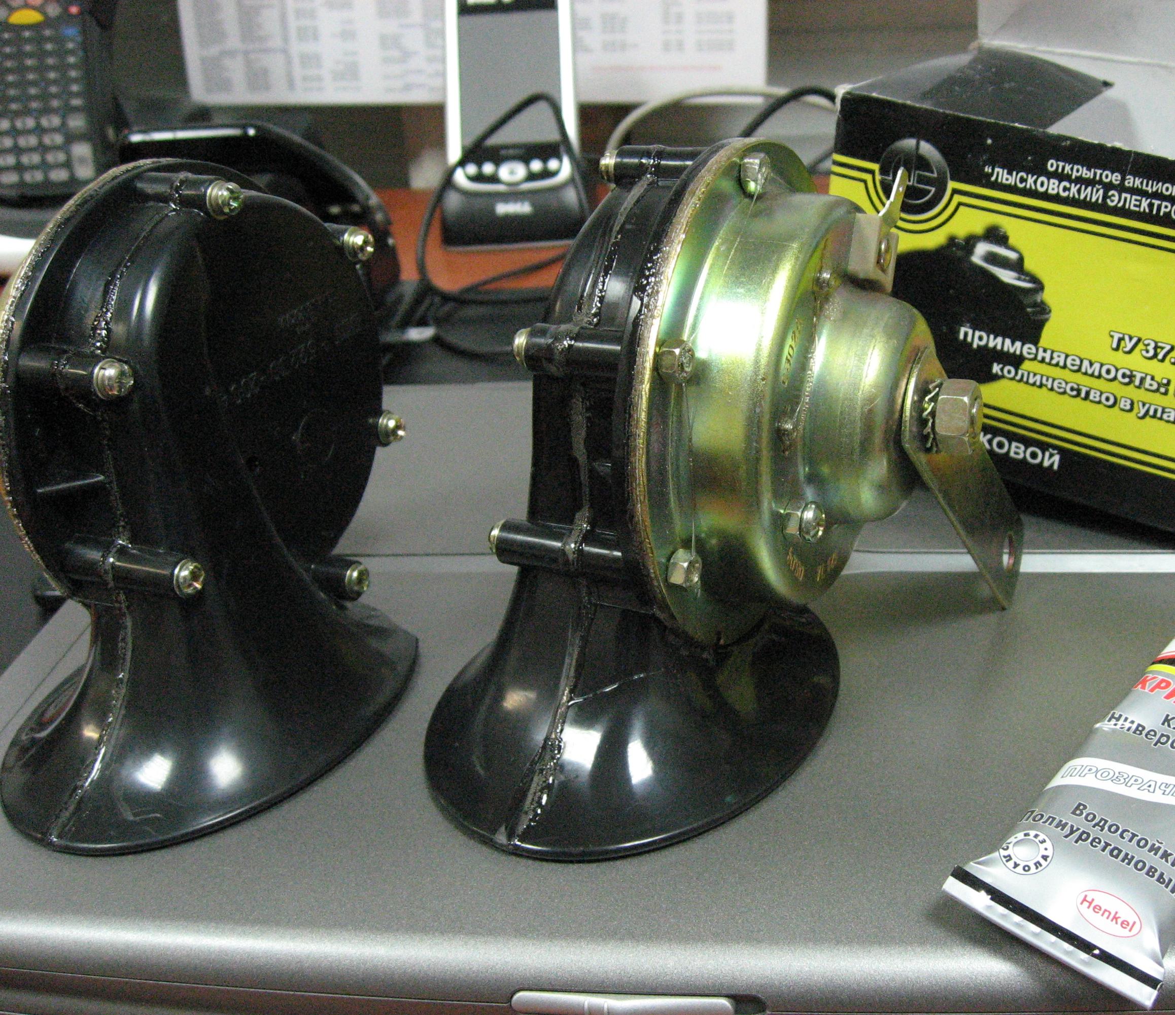

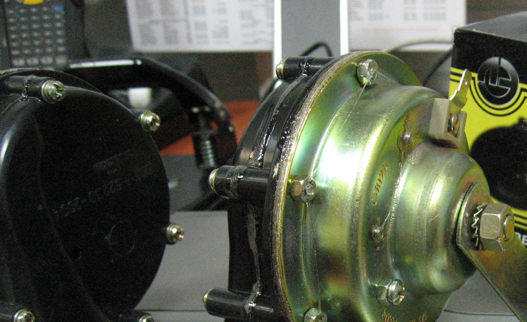

Купил сегодня волговские дуделки производства Лысковского завода.
Проклеил все швы моментом, влагостойким, полиуретановым, посмотрим, может походят больше месяца
Хотя цена конечно смешная 70 гр, или 9 долларов, и это в Киеве.
Установка завтра

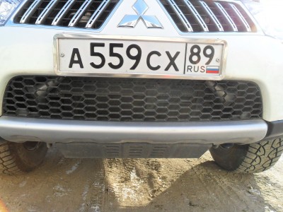

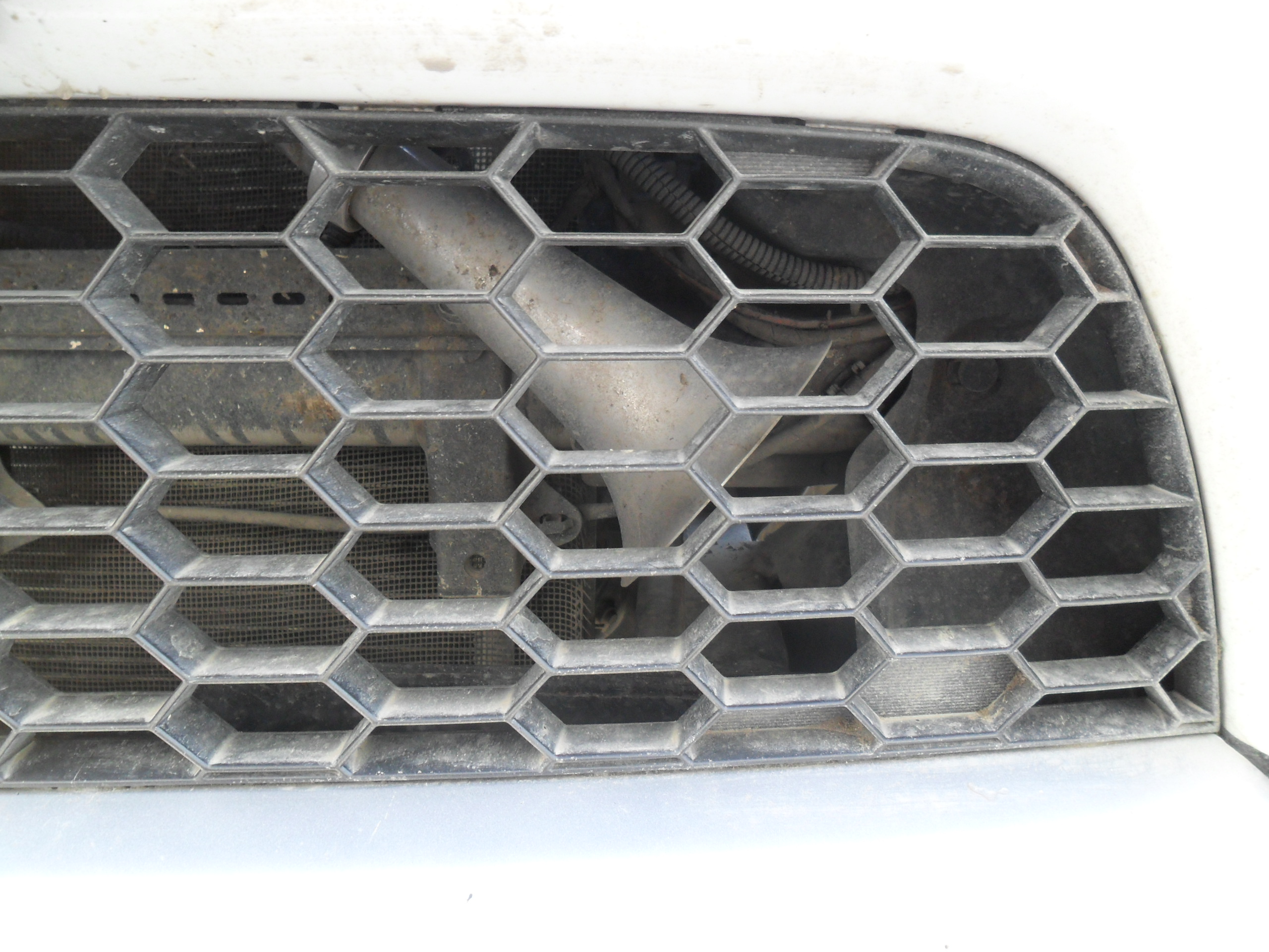

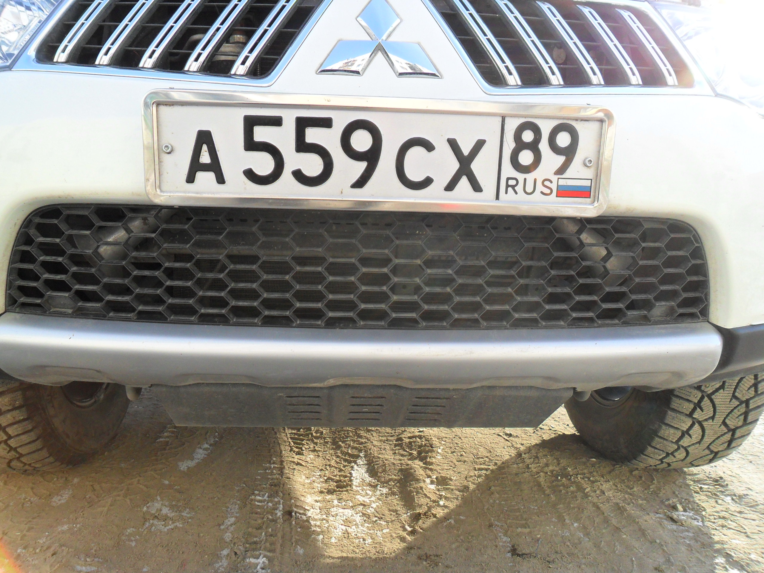

Добрый день. Всегда когда ставлю в свой автомобиль какую-то приблуду, думаю ну вот сейчас возьму фотоаппарат и всё последовательно сфотографирую, но потом когда весь по уши в процессе эти мысли покидают мою пустую голову.
И поэтому фоток мало и те не качественные.
Установил две китайские пневматические дудки, насосы там же под решеткой радиатора, питание через реле. Обошлось в 2 тыс. рублей за пару.
Эффект 100%, особенно на трассе, водители фур даже прислушиваются.

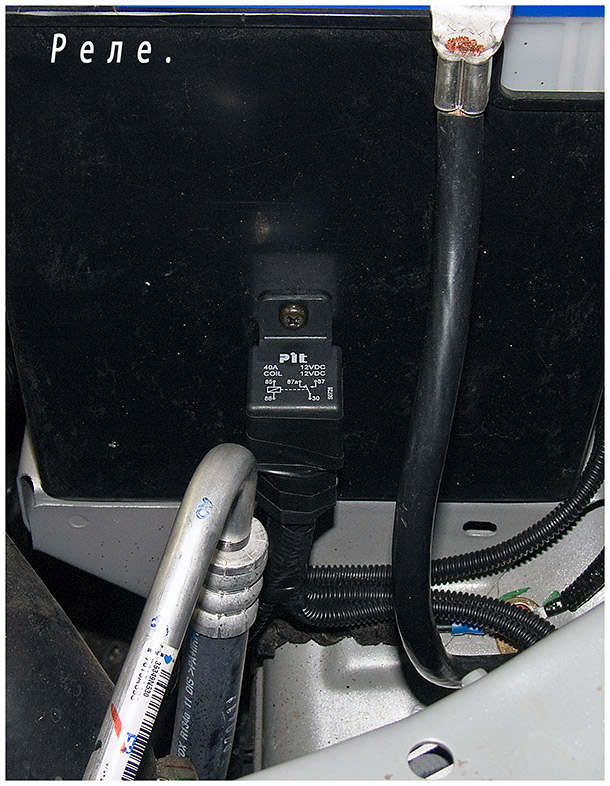

Мелькнула мысль: в дополнение к штатным через реле поставить волговские сигналки.
Д.б. погромче?!
Д.б. погромче?!

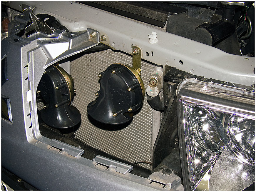

Сразу же после покупки Спорта поставил волговские сигналы, те что шли на ГАЗ-24, большие улитки (у них звук мощнее и более солидный, чем у новой Волги). Встали на родные места, только рассверлил дырки в пластинах/кронштейнах под волговский болт (по умолчанию там на 6 мм, а волговский 8 мм) и нарастил провода немного, т.к. сигналы большие и если ставить улиткой вниз, разъем получается сверху. Правый сигнал из-за радиатора интеркулера немного переставил вверх, там есть за что прикрепить, на бензиновых машинах думаю что можно оставить на родном месте. Ничего не гнул, сигналы не торчат и ничего не перекрывают. С дороги конечно звуком не сметают, но мне нравится как звучат. Такие же отработали на предыдущем Ауте три года без проблем.

Я волговские поставил вместе со штатными через реле. Звуком доволен. Нормально так стало в четыре улитки дуть!
