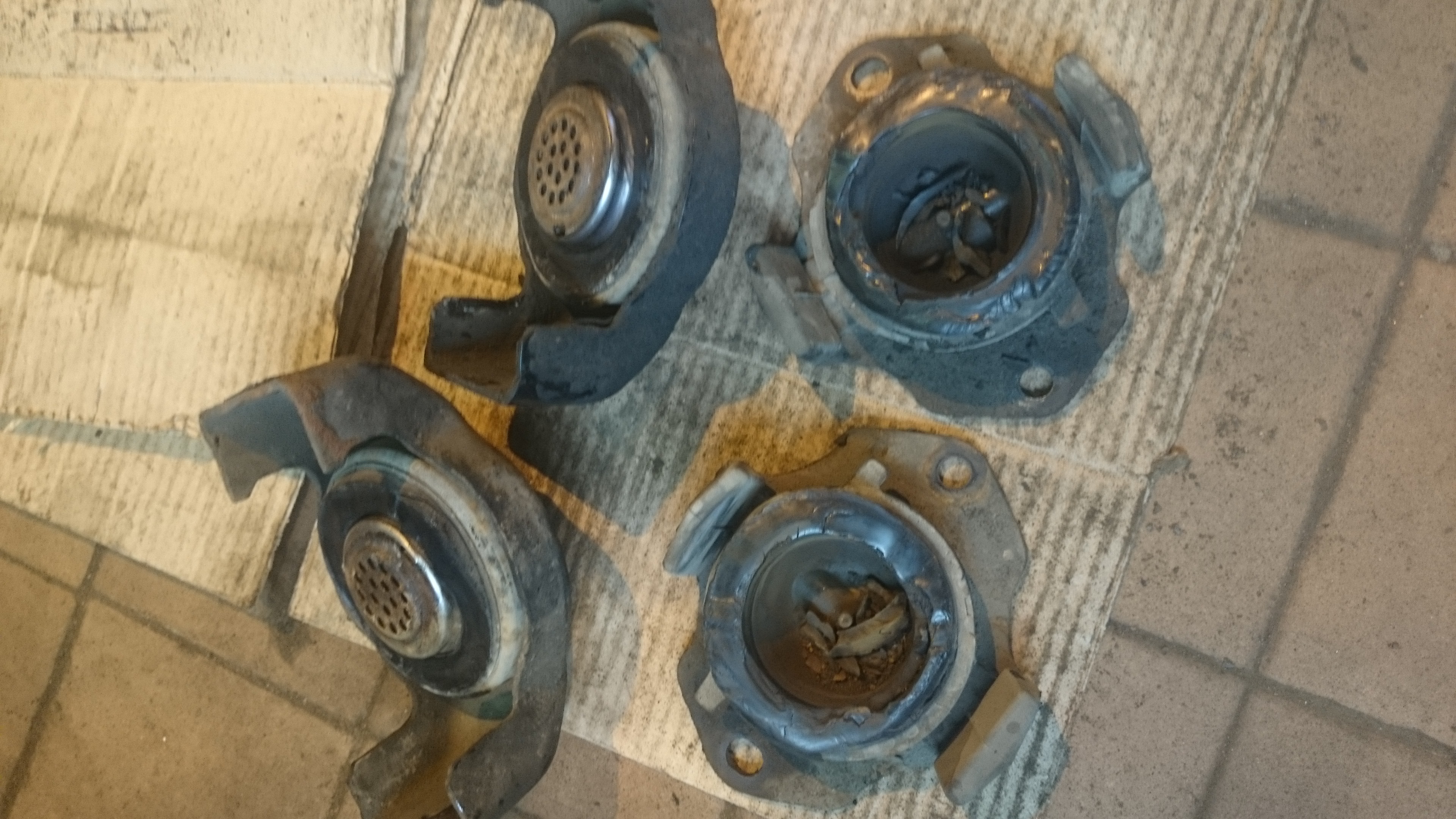

Сегодня были заменены подушки двигателя, гул, шум в районе 2000-2500 замечено не было, но, может быть, не обратил внимания, но стук на неровностях вроде ушёл.
Комментарии излишне. Покатаюсь отпишусь.
Снуперу и команде: "Спасибо!"

Я поменял опоры двигателя .... и ничего... ничего не изменилось.Евгений Маслов писал(а):Не нашел еще. Но это не опора коробки и втулки балки, не противовес, не топливная система. Следующий шаг - замена опор двигателя. Если не поможет, то забью на это дело. Итак уже машину и себя замучил.SmoAG писал(а):Да у всех она по разным причинам, вы гашли свою?
Да еще теперь придется повторно менять заднюю опору (под АКПП) ,т.к. поставил неоригинал (Ashika GOM-5016), а у этой опоры резина оказалась мягче, чем у оригинальной. Теперь вся трансмиссия просела еще ниже, чем было на старой опоре, и гуляет вокруг своей оси при перегазовках
