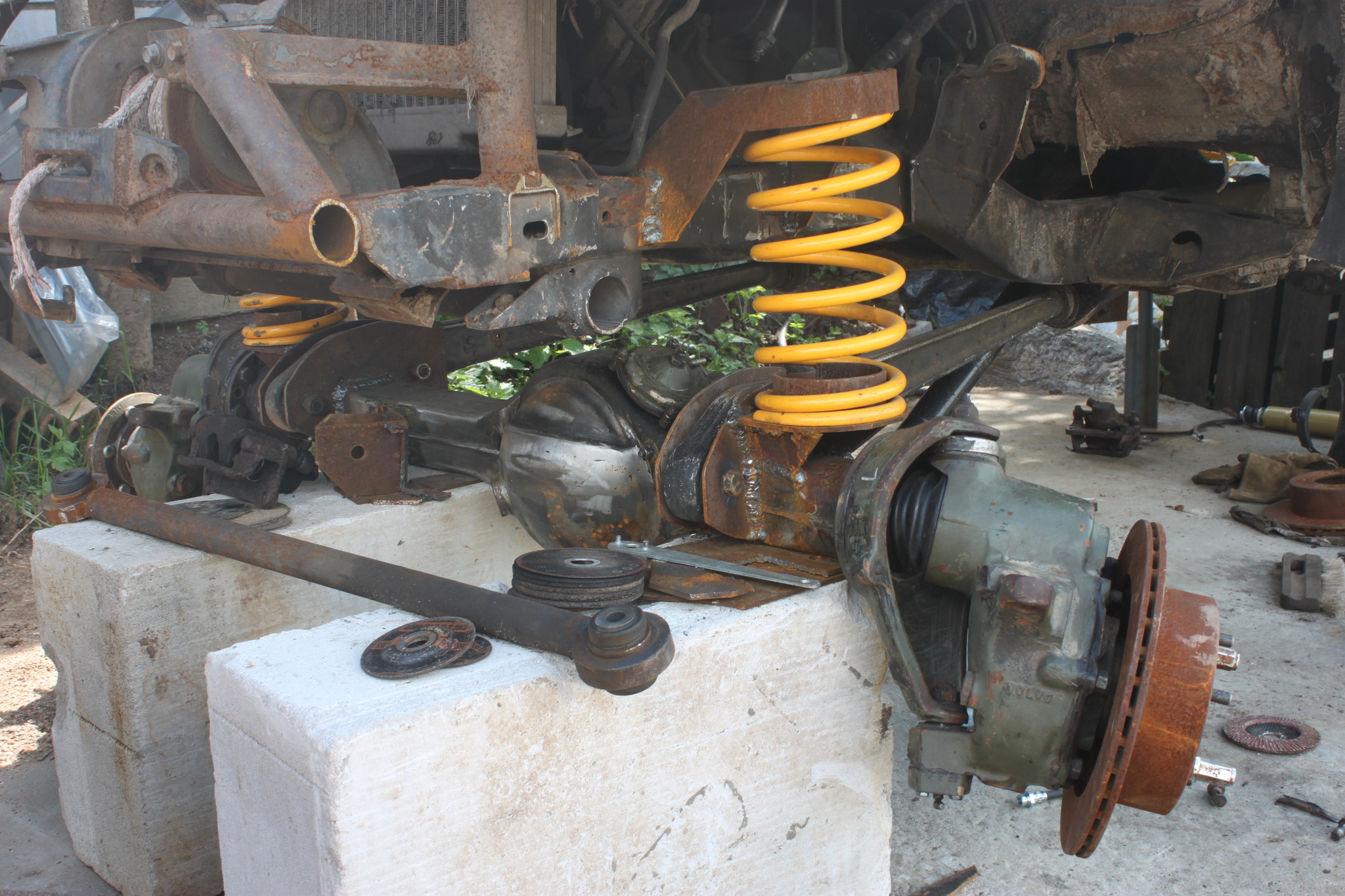

Привет Ришат, на Ладогу поеду на боевой осталось только мосты вкатить......
в первую тоже думаю тойотовский мост подкинуть

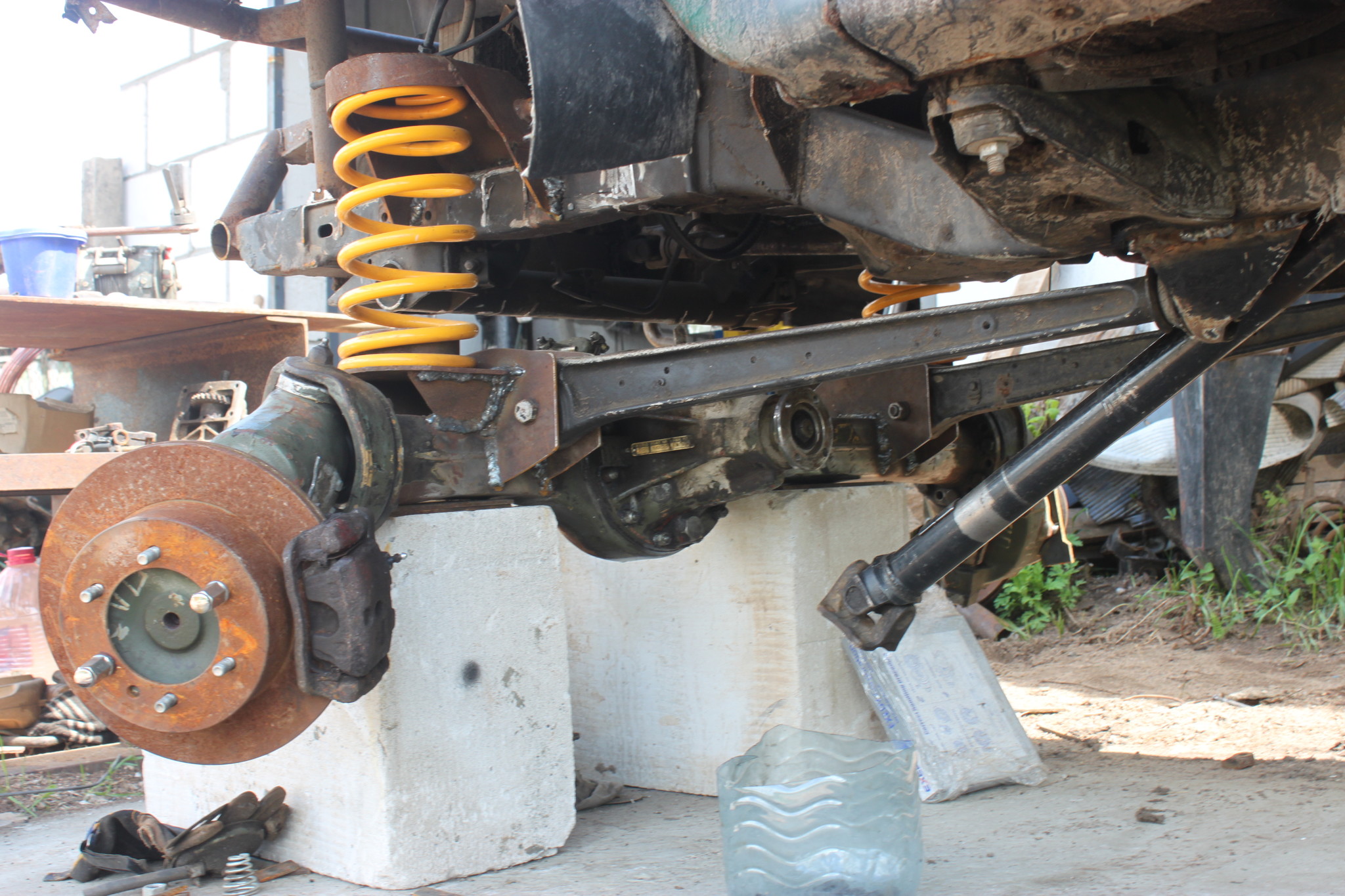

потихоньку начал процесс установки тойота мостов)))))))

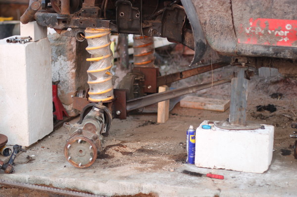

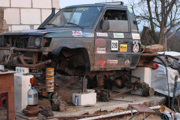

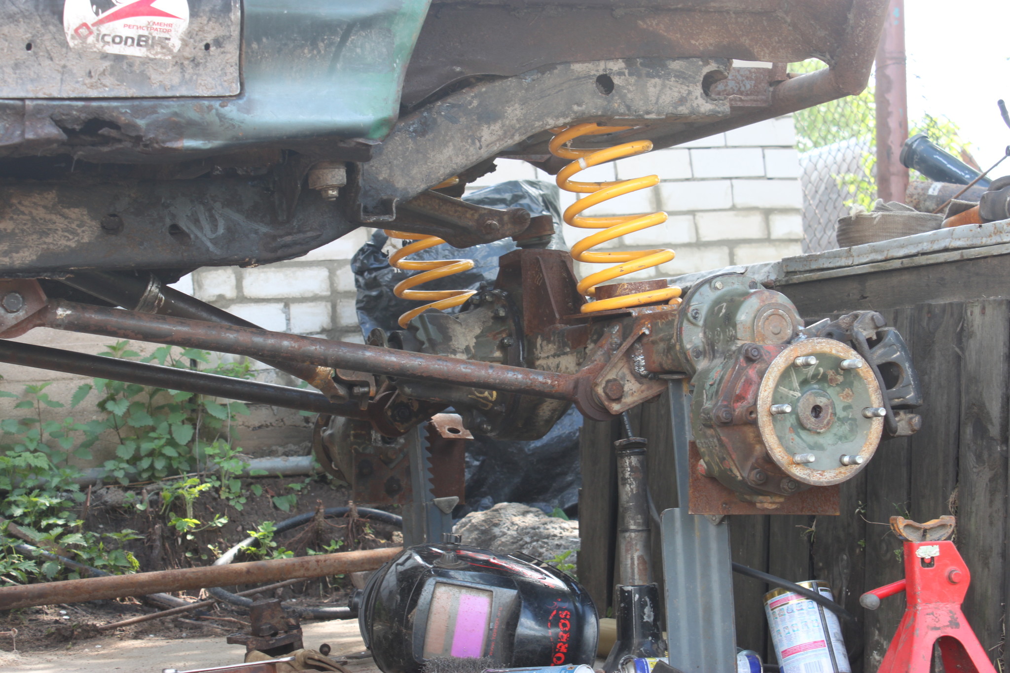

предварительная примерка
жду гидравлическое рулевое

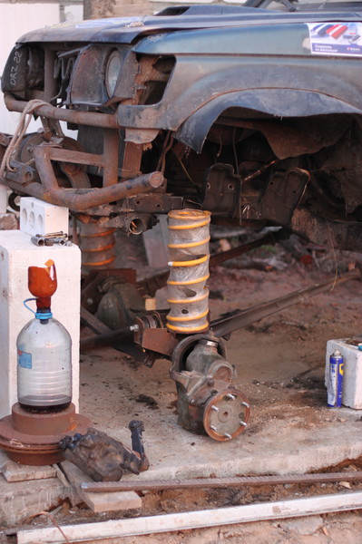

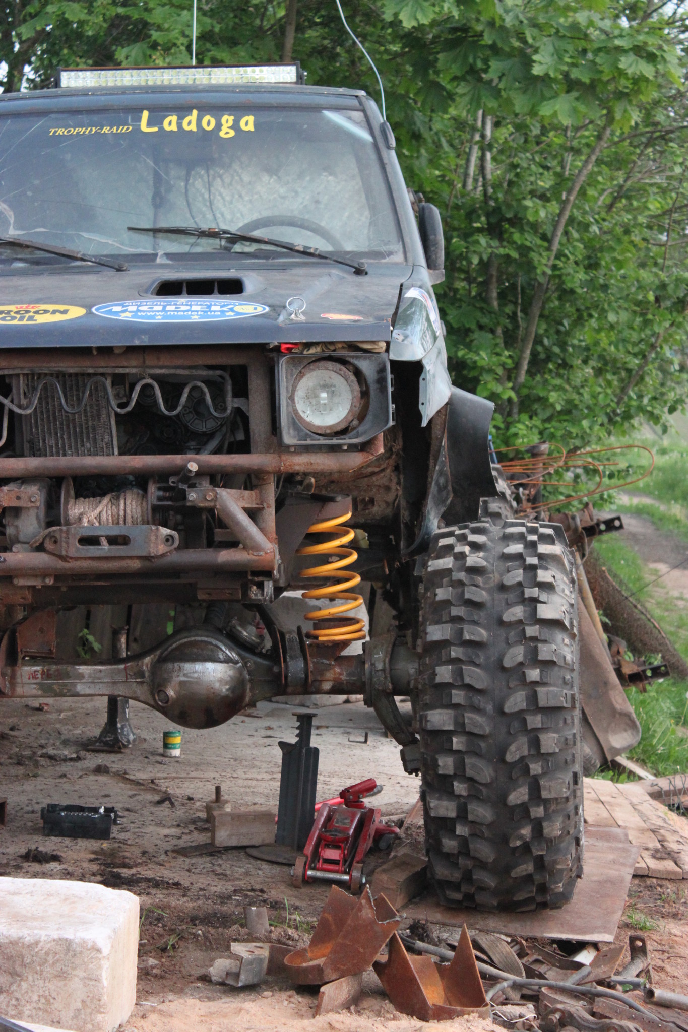

мосты вкатил, доделываю тормоза

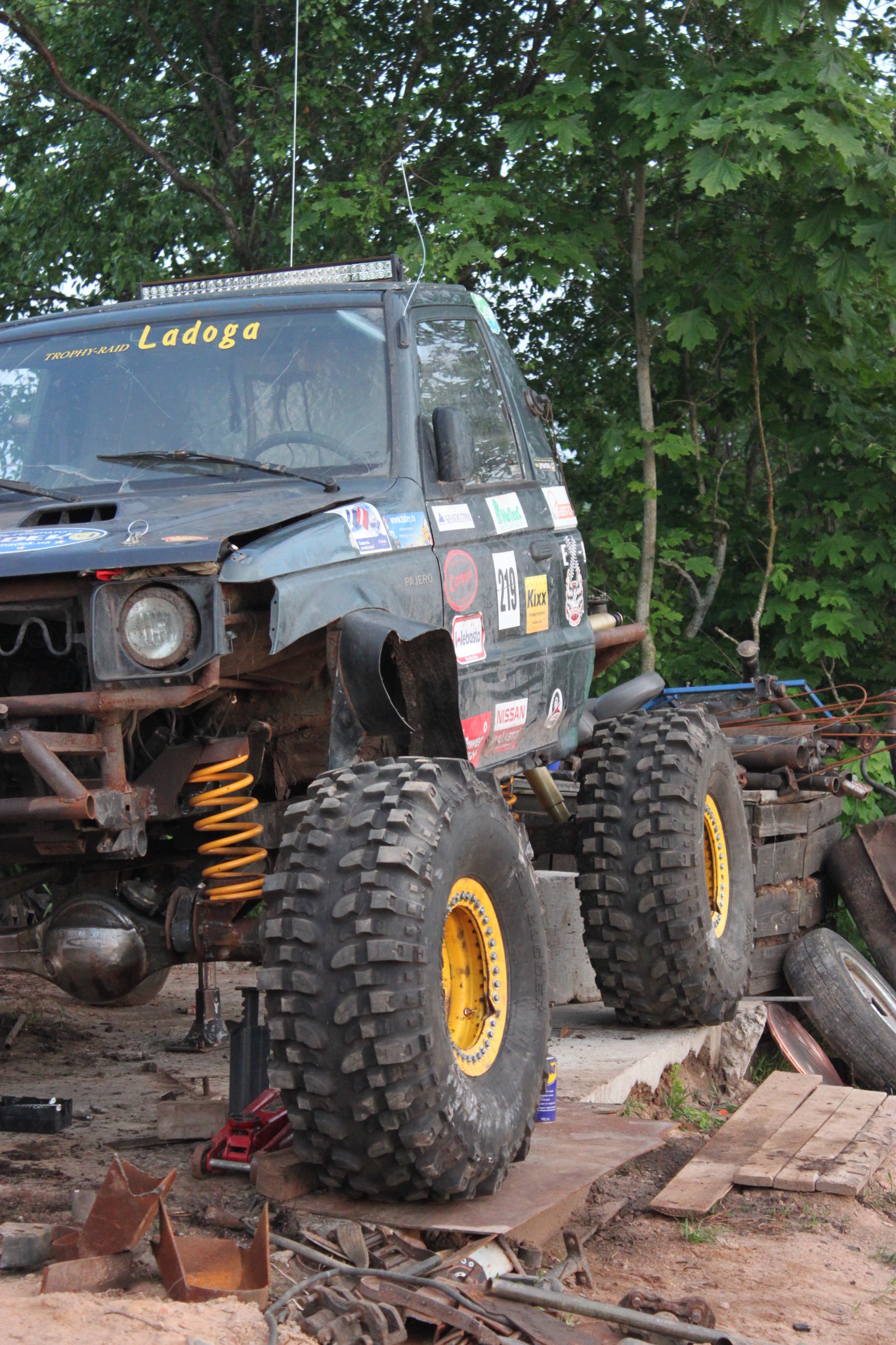

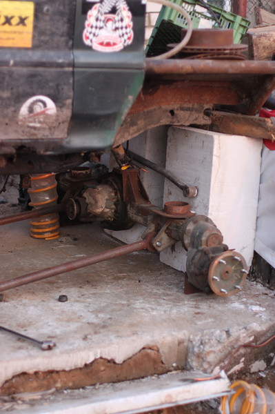

мост перечулковал на нашу сторону)))))
редуктор немного усилил листом 4мм
жду гидравлическое рулевое и боггера 38х15

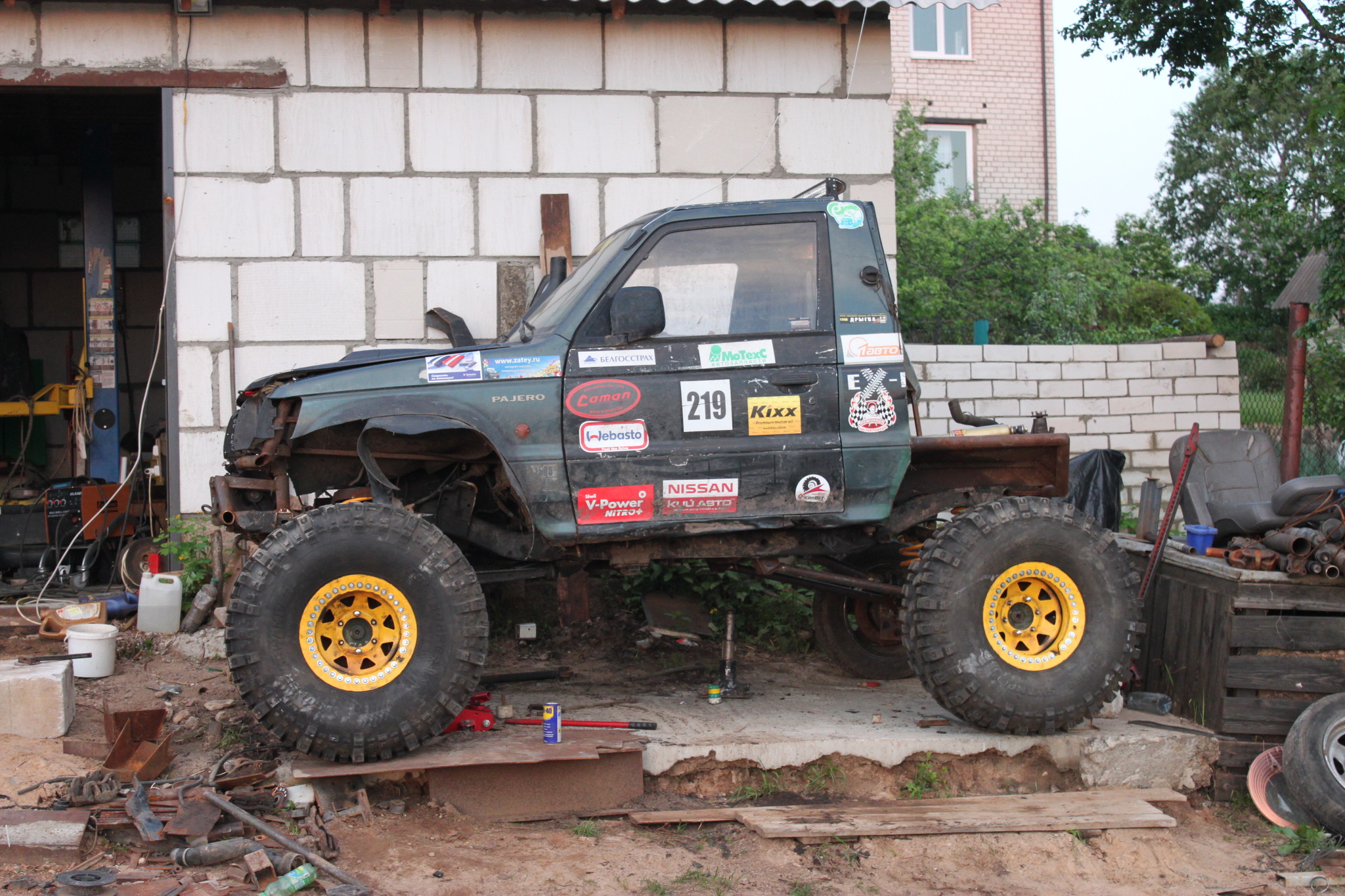

колеса пришли, рулевое не очень......

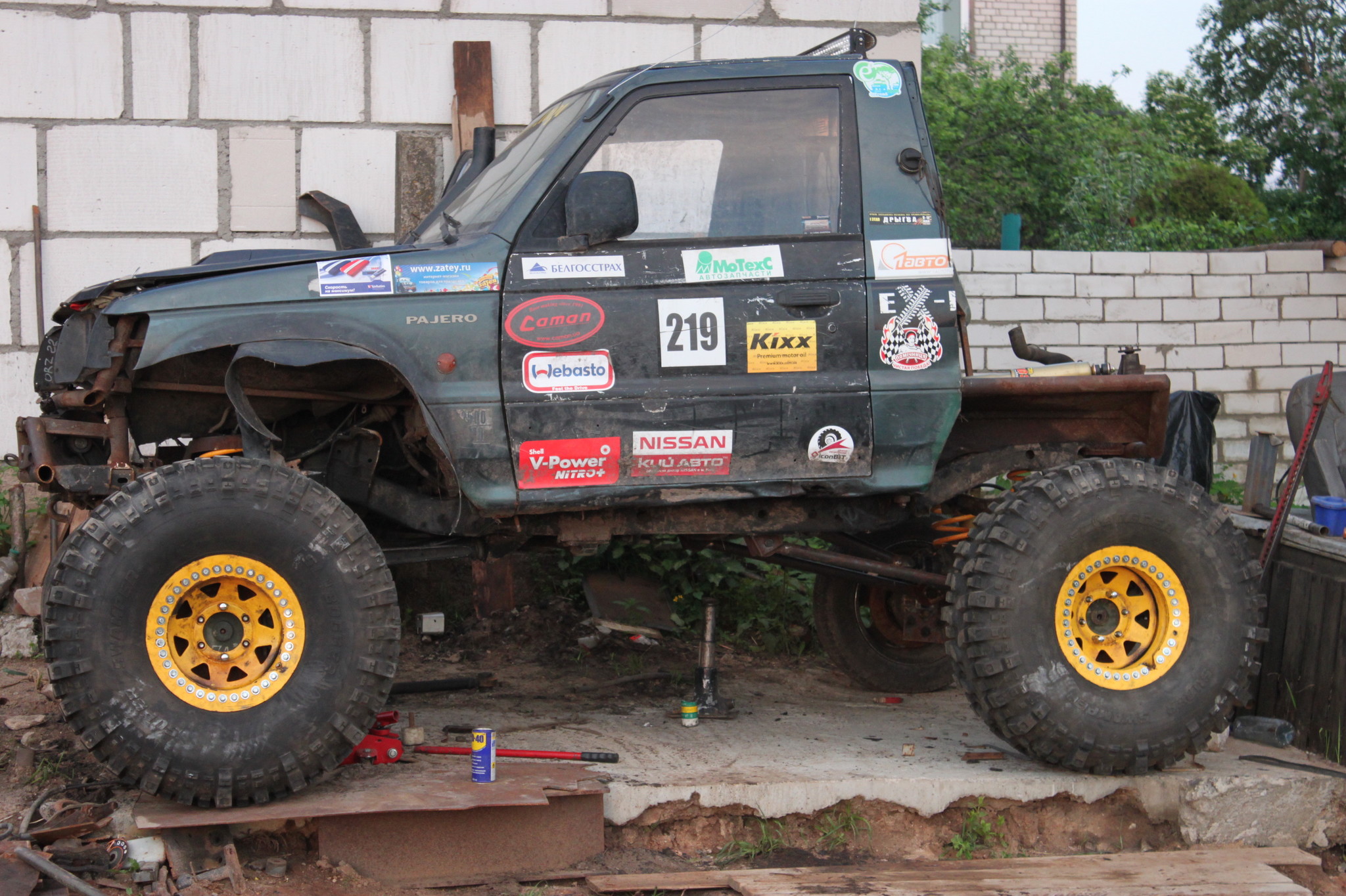

Ооо! МОлодец. Большая работа. Рулежка будет полностью гидравлика т.е. без возможности по асфальту ездить ?
Это таета мост? Чей редуктор ?? Боггер порезан как я понимаю ?

29 выезжать на Ладогу а работы еще ппц как много.
и так не работаю, днями машиной занимаюсь, жена скоро из дому выгонит.
с мотора всю навеску разобрал, завез в проверку, еще не собрал обратно
рулевое будет полностью гидравлическое....я надеюсь)))))
мосты лапы)))))
ширина машины по колесам получилась 210(((((
после Ладоги переделаю диски
дисковые тормоза паджеровские
рычаги передние тоже паджеро
задний верхний А образный, нижние на ШСах
боггер порезан
мосты лапы)))))
боггер порезан

Обе КПП и РК идут партайм, поэтому теоретически должно было все получится, я об этом думал еще пять лет назад, когда переделывал КПП от L300(делал из заднеприводной, полноприводную)))))
И так как я и думал валы из КПП одинаковые, отличается крепление КПП и РК…пришлось пересверлить одно отверстие и одно отверстие для крепления осталось не задействовано.
В итоге получилось срастить более новую КПП со старой РК, и я остался с механической лебедкой…как и хотел.
Разобрал новый мотор, поменял вкладыши, проверил зазоры на масляном насосе, все собрал в кучу…
при установке пришлось переваривать крепление подушек ДВС, сместились в перед и опустились где то на 5см
ну а в остальном вроде без особых заморочек…вкинул мотор, подключил провода, завел…работает хорошо, глушу, собираю все аккуратно, и не торопясь, подключаю и переделываю немного электрику, вакуумы систему гидроусиления.
В итоге мы получили:
ГУР встроен непосредственно в мотор
Вакуумный насос тоже встроен рядом.
Генератор стоит хоть и низко но замена его 5 мин, не так как на 2.5 моторе
