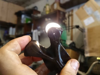

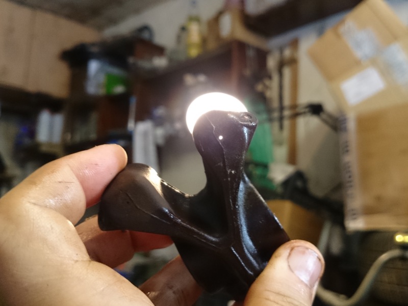

Re: ГИДРОКОМПЕНСАТОРЫ
вы в курсе вообще как гидрик наполняется маслом и за счет чего?Slavon писал(а): и ещё сказал что у хундаевский отверстие больше и за счёт этого маслом быстрее наполняется.
так вот сверху-то у него как раз "выхлоп". причем микронное отверстие должно быть и в рокере. если оно забито шлаком - его надо прочистить тонкой иглой.
что касается качества - полно отзывов как Аюзы работают подолгу и без проблем.
есть еще более дешевые - Zetra. покупались вообще по 100р./штука. у моего товарища уже "шепчут" 2 года, и тоже без проблем.
