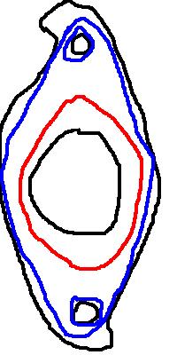

Думаю, в ближайшие выходные буду глушить. Родная новая прокладка в наличие имеется в качестве шаблона, чтобы сначала вырезать, а потом лезть разбирать-глушить.
Вопросик, вернее, два :)
1. По какому контуру резать заглушку - по красному или по синему? Т.е. под болты крепления заводить?
2. Как ставить:
- разбирать родную прокладку на две части и вставлять внутрь (красный вариант или синий???);
- просто вставлять внутрь (красный вариант);
- ставить последовательно (синий вариант);
- ставить заглушку между двумя родными (синий вариант - запасная родная имеется)?
Помогайте опытом-советом :*THANK*:
ЗЫ За "рисунок" - сорри, на компе рисовать не умею :)

sn1
У меня синий вариант, вставлено между родными
Re: Глушение EGR
Добавлено: 27 июн 2011, 15:21
Mark69
По синему, порядок: к блоку прокладка, заглушка. заглушка будет играть роль фланца, поэтаму её не обязательно ставить между прокладками. по красному контуру можно затянуть с перекосом или загнутся уши на фланце трубы
Re: Глушение EGR
Добавлено: 27 июн 2011, 15:34
Свят
я резал из 2мм шпателя, копию родной. Родную вытащил и забыл. Невижу смысла делать бутерброд. Привалочные плоскости на флянцах гут, всё обжалось хорошо...
Re: Глушение EGR
Добавлено: 27 июн 2011, 15:37
sn1
Делал посередине дабы облегчить "вживление" и не потерять оригинальную, а то вдруг "власть сменится"
Re: Глушение EGR
Добавлено: 27 июн 2011, 15:41
Napic
У меня синий вариант, вставил его внутрь родной прокладки - держит нормально и получилась одна цельная прокладка и к тому же родная, только с заглушенным отверстием :*VICTORY*:
Две родных не надо ставить - там места мало - только одна влазит хорошо.
