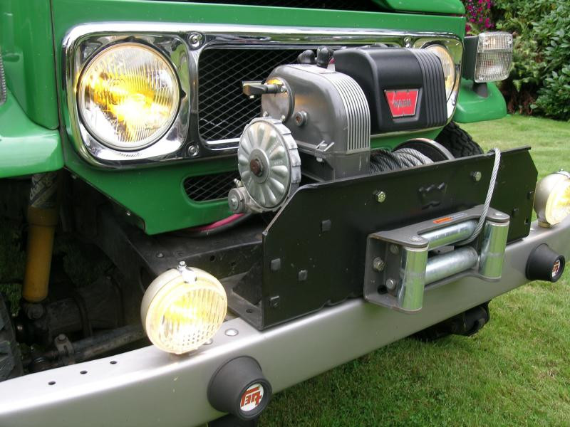

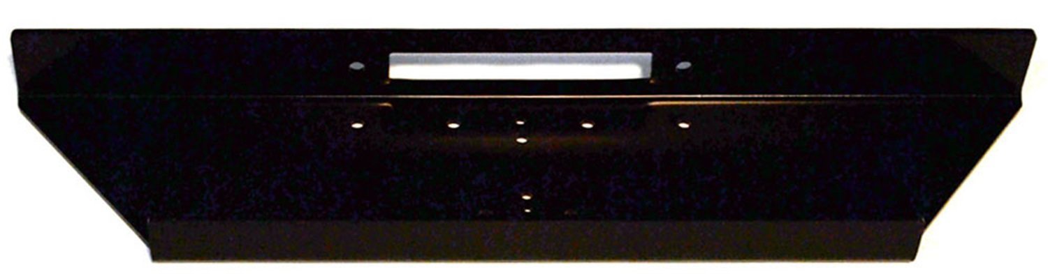

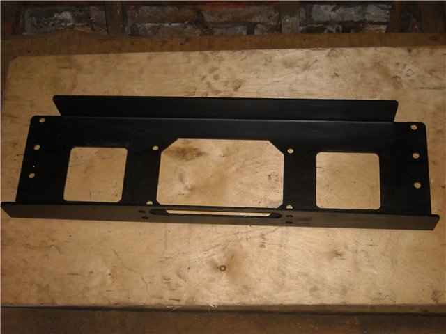

Кстати. Площадки для лебёдки разного исполнения. Вот коллеги с форума кукурузеров делают площадки с окнами, а warn окнами почему то не морочится. у них в мэрикэ шо, гувнолина нету?
Кроме того, оченна многие ставят лебёдку НА бампер. это тока 3 фото(для примера) из множества

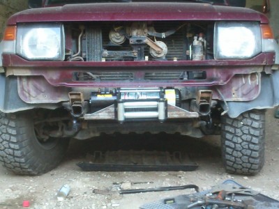

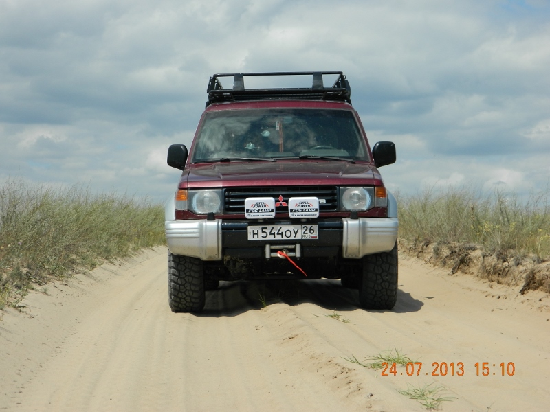

У меня получилось так.
Паджеро 2 бензин 3,0 6G72 супер-селект. Подвеска Айромен + 2.5 дюйма. Рулевой демфер "Ранчо". Гудрич КМ 2. Лебедка Винч 12000. Шнорк. Экспедиционик. Хай-джек лопата. Рация LPD. И всякий разный полезный шмурдяк.

sas788 писал(а):У меня получилось так.
Очень хорошо. Ещё бы научиться ролики скрывать... например за номером
у мя знакомец взял какие то петли от мебели,к петлям номер приварганил, прикрутил к бамперу и получилось что номер закрывает ролики, нужно лебедкой пользоваться-откидываешь на петлях номер...

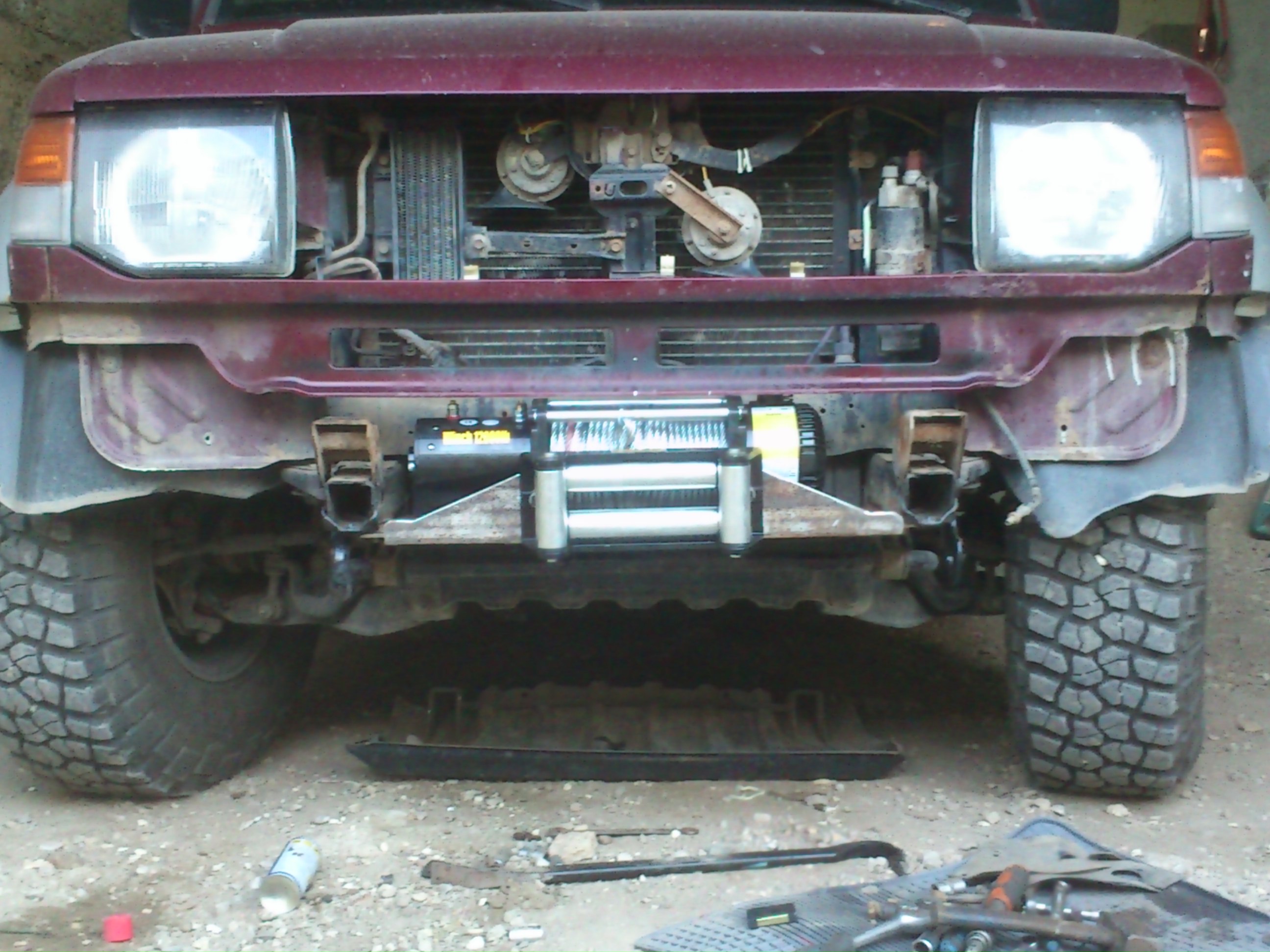

Первая примерочка.
Первая примерочка.
Первая примерочка.

sas788 писал(а):Тоже ими сверлил поливая солярочкой. Довольно легко все просверлил.
Первая примерочка.
Дружеский совет: ролики в топку.
На форуме переодически продают ролики от иминитых лебёдок (камап, спортвей, варн).
Мотивирую: пластик под вертикальными барабанами ломается, трос закусывает, портит, хрен вытащишь и т.д.
