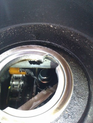

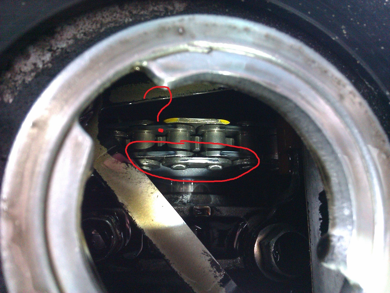

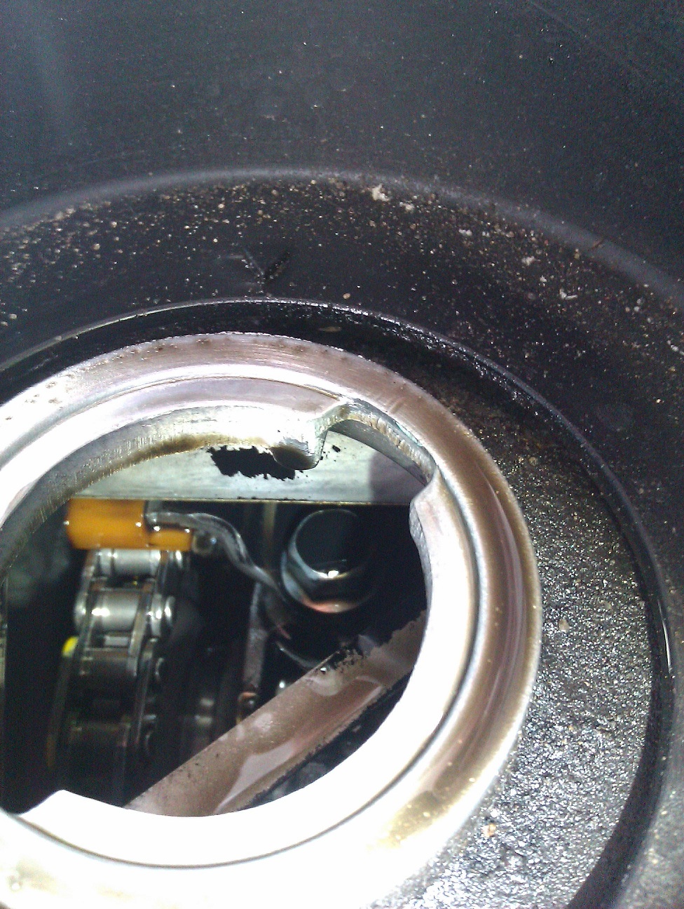

Всем здрасте.
начитавшись тем про обрывы цепи, износ успокоителей, переклинивание натяжителей, решил заглянуть в заливную горловину..
картина пугает своей неоднозначностью
верхний башмак какбэ жив, но выработка на цепи присутствует
да и грохот цепи имеет место
не избежать мне, видимо, поездки в сервис в ближайшие выходные

Пойду тоже смотреть пробег 240 ткм вроде шума нет, на уазе обрывало успокоитель шум трудно с чем то перепутать, но напрягает работа мотора как то громко и жестко работает пока не прогреется градусов так до 40-60.

У тебя с большой вероятностью проблемы с опережением.
