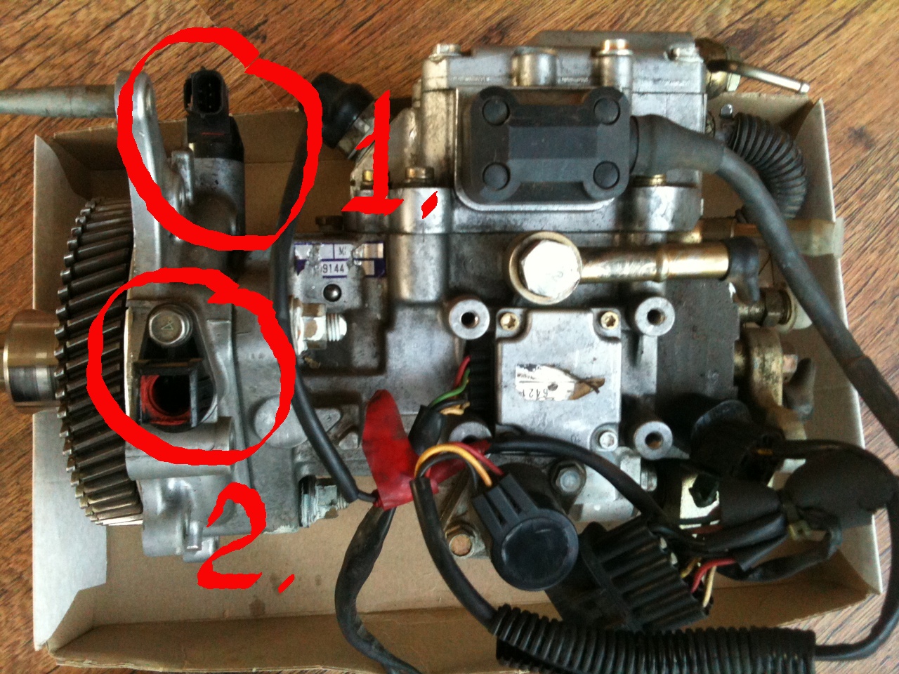

Это единственная ошибка, которую показал сканер (№18 датчик коленвала).Алекс писал(а):...проверять датчики положения коленвала на ТНВД,..
Но мой вопрос о том где он находится - завис. Сам пока не найду где его искать. Тоже писал об этом, но никто не отвечает, наверное не знают. На одной картинке видел что за шкивом коленвала под крышкой. Но туда х... долезешь.

Вот тебе фото ТНВД:Vic62-Slon писал(а): Но мой вопрос о том где он находится - завис. Сам пока не найду где его искать. Тоже писал об этом, но никто не отвечает, наверное не знают. На одной картинке видел что за шкивом коленвала под крышкой.
1. - основной датчик положения коленвала
2. - резервный датчик положения
Рай без проституток и вина, но с попами ? - Да это - ад какой-то !

Спасибо за фото... Сегодня уже устал, завтра напишу. Я уже воочию у себя их нашел, два дня трахался. Только по книге по-моему наоборот. Вверху резервный, внизу основной.Алекс писал(а):..Вот тебе фото ТНВД:..
А они в работе оба или на то и резервный?

Главное что я нарыл - что могу за два часа снять и поставить ТНВД с разборкой и сборкой всего навесного с левой стороны двиглаAlex B писал(а):Для Vic62-Slon ! Фигня , полная!
Для Alex:
Вы что конкретное нарыли ? т.е нашли гнилой экран заменили его или за экранировали по новому и всё встало на свои места ? Хотелось бы больше конкретики, если можно конечно!
Что касаемо проводки - находил окисление и микротрещины косы не я, а ДизельМан. Я пока еще до этой процедуры не дошел - холодно стало. Пока весь шлейф проводов висит на подвязках и ездить не мешает. Но я знаю что и где поперегибать нада что бы двигатель вошел в аварийный режим и обороты стали плавать.
Допуски изменения сопротивления 0,68 Ом - 0.72 Ома (не кило, а именно Ома!!!) поэтому окисление экрана или микротрещина которая ловит конденсат или масло будут оказывать влияние на параметры датчиков и соответственно стабильную работу ТНВД.
