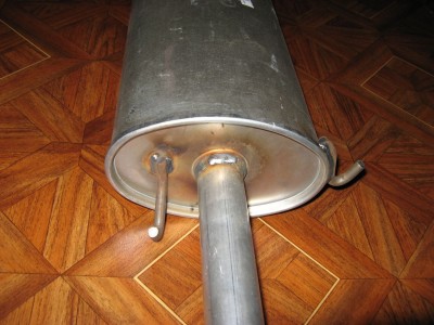

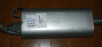

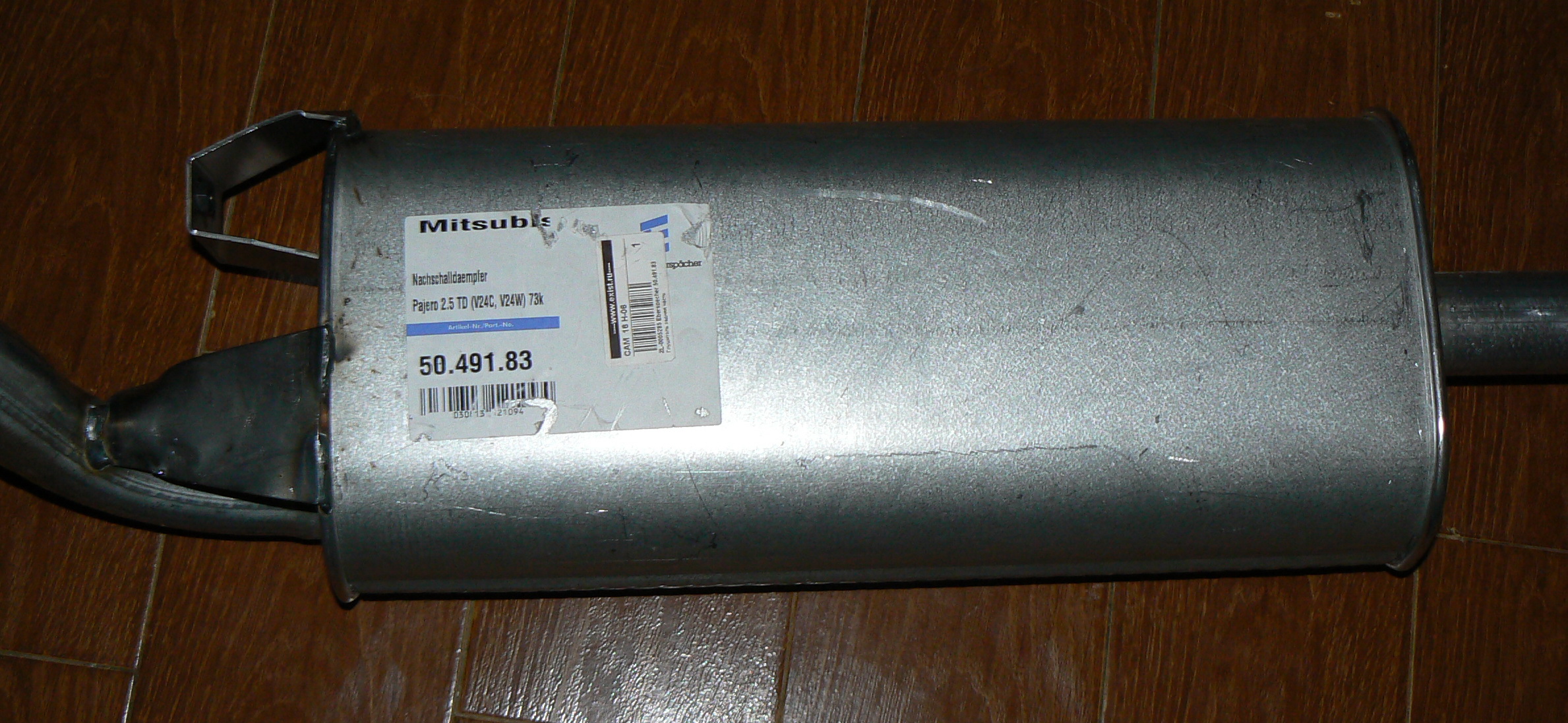

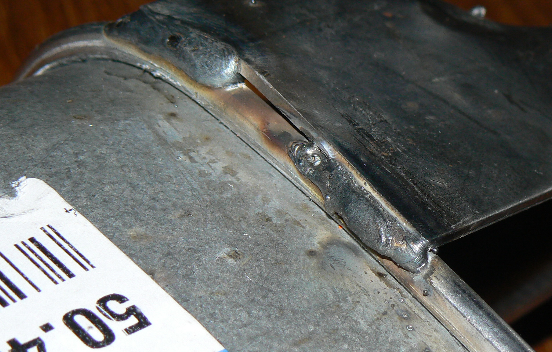

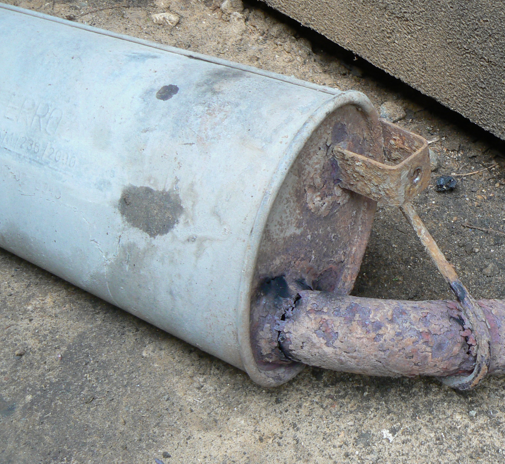

Привезли Eberspächer за 4рубля:
Сразу бросается в глаза традиционое немецкое
качество: из брендов на теле только это и наклейка: Поставил без проблем, все подошло Вскрыл старый ферроз: Ни каких других приятных моментов не было,
вот только когда поехал повалил синий дым,
видимо потроха прогорали.

Re: какой глушитель купить?

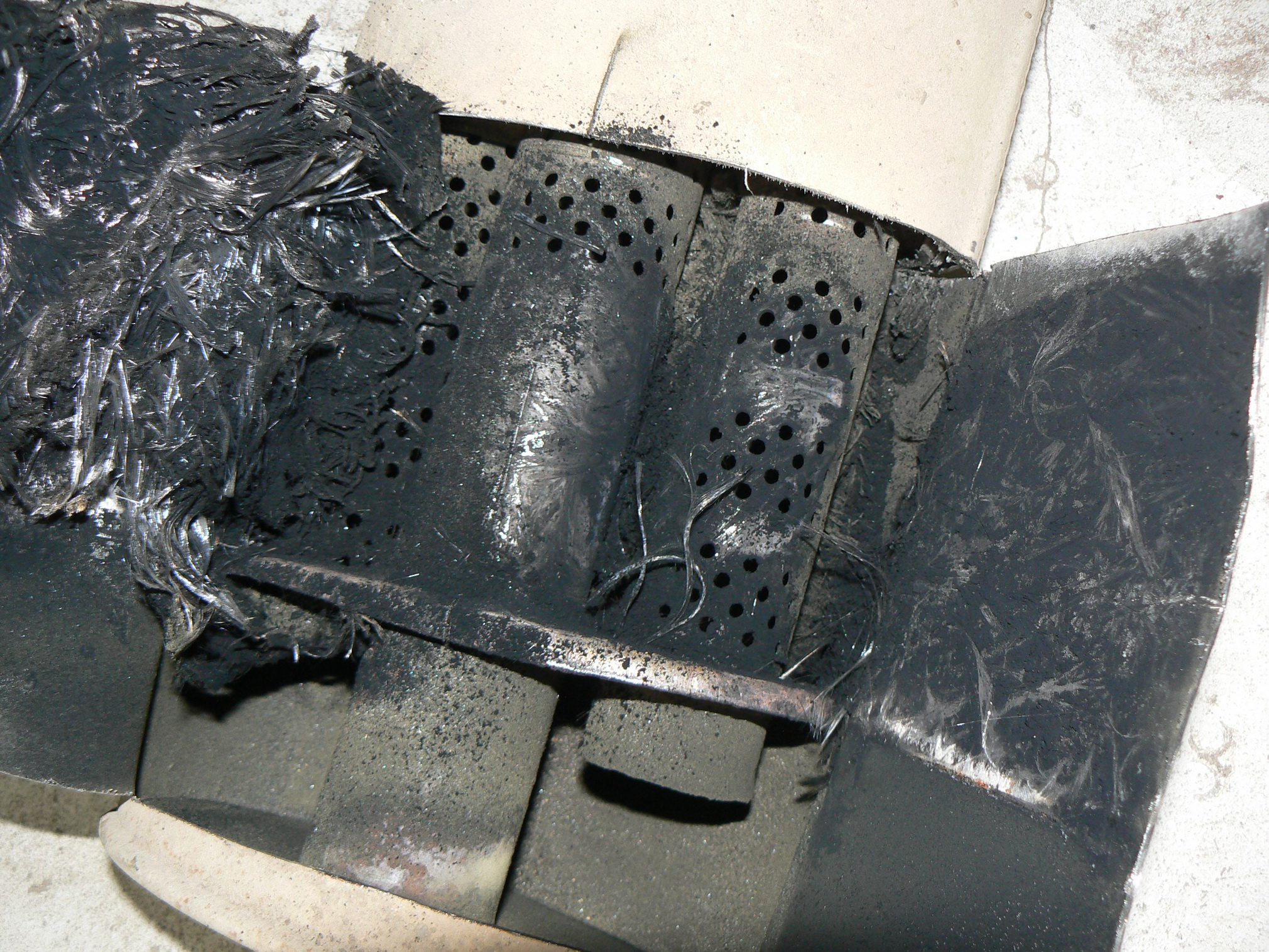

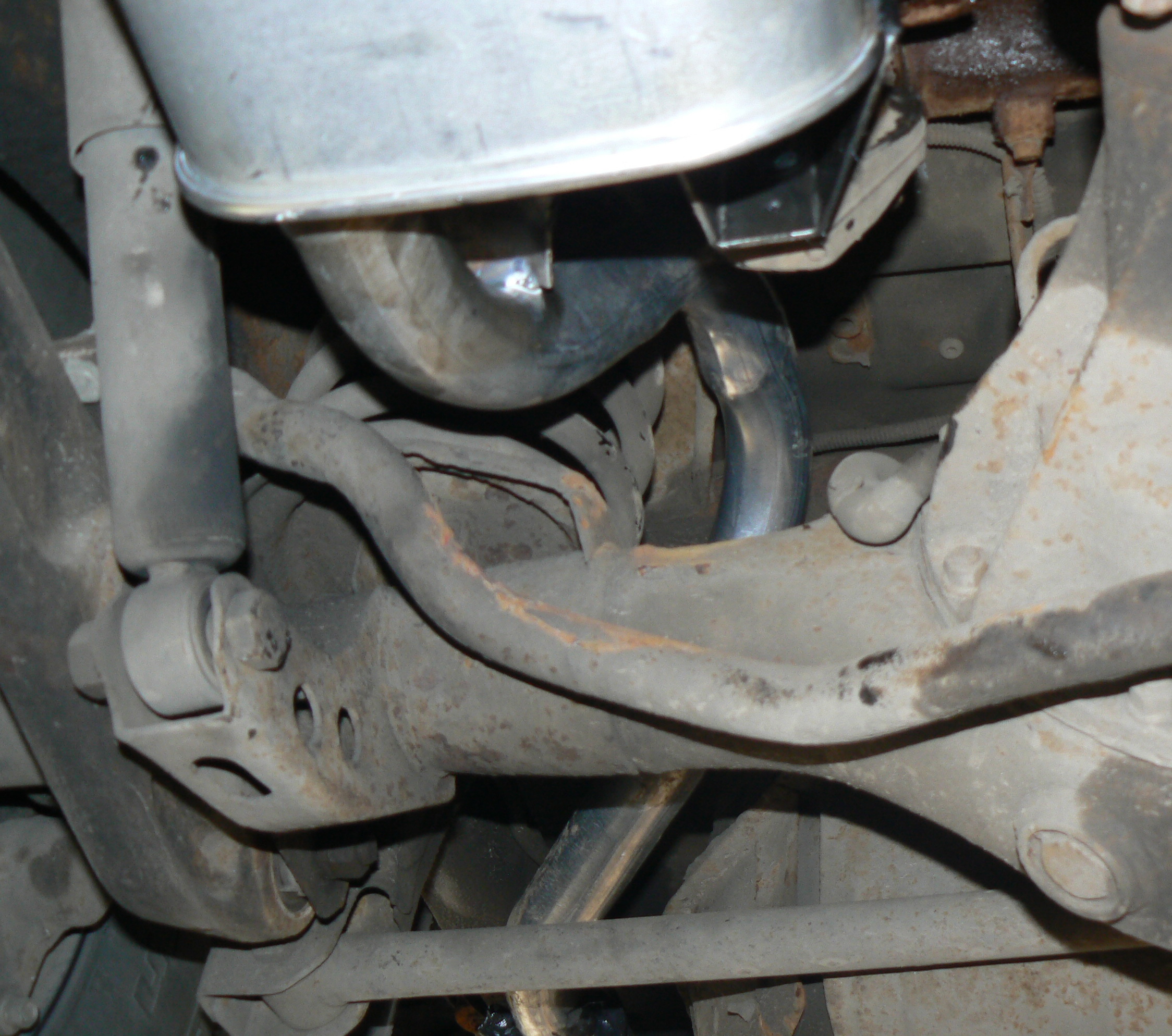

Прогорела труба
Звук как мне кажется не изменился, он и со старым глушаком
работал практически бесшумно если сзади стоять.
З.Ы. Поездив два дня было установлено , что звук стал тише а вот разгон после 2500т.об. на 5-ой стал никаким, особенно в гору.

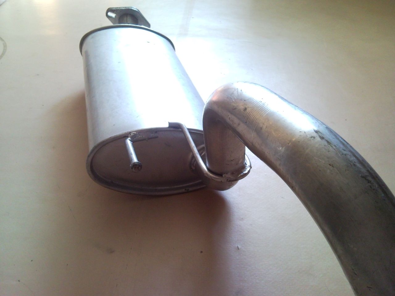

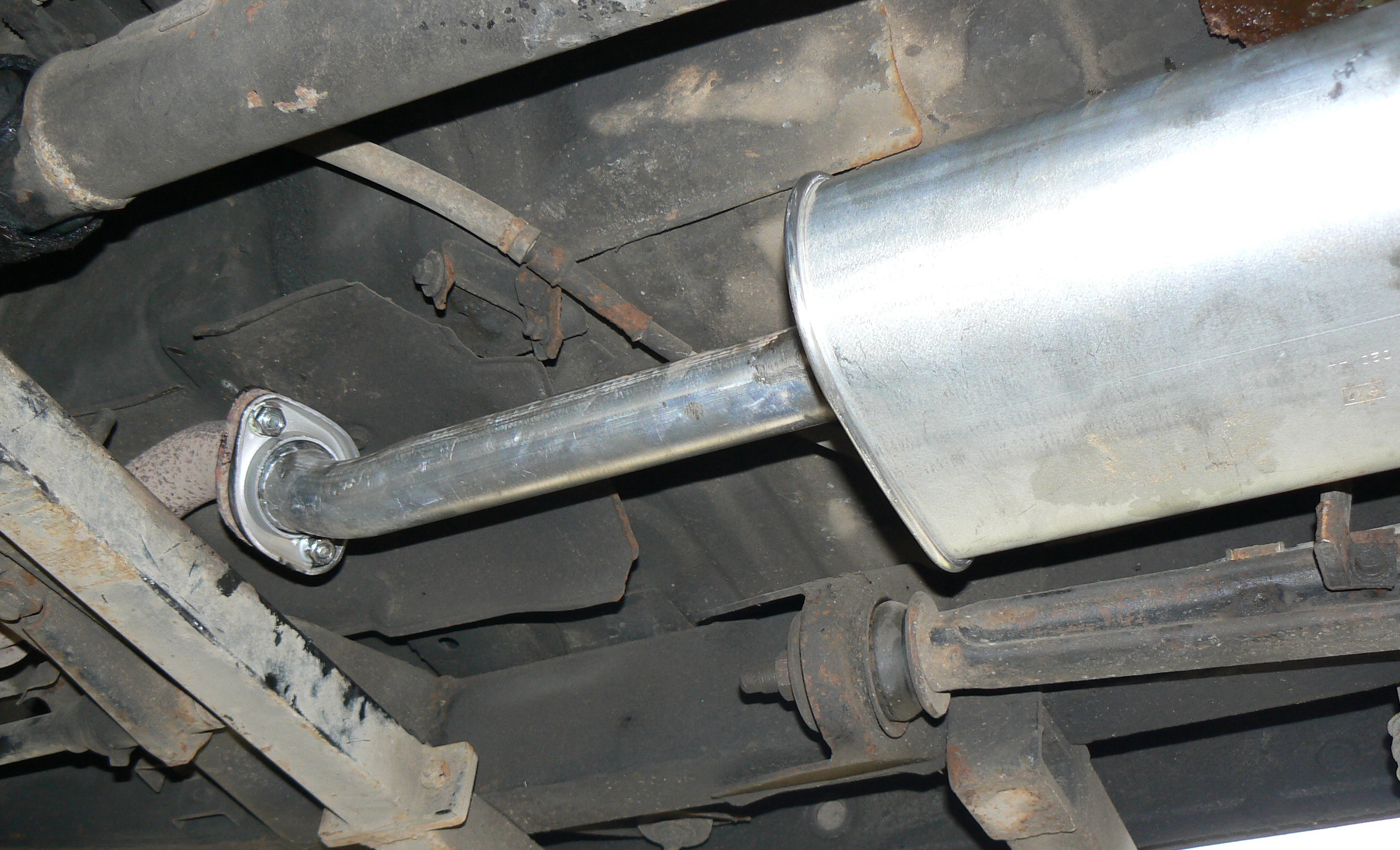

У меня стоит FOX, оригинал выбросил так как тот низко висел и постоянно цеплял за камни, пеньки. FOX более плоский и чуть короче, звук выхлопа более басовитый. Подбирали по объему двигателя и трубогибом делали трассу для него.
3 года полет нормальный.

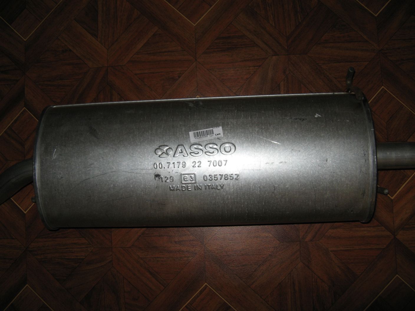

Пара слов по Bosal (заменитель первой банки MB 924363) на который у меня отрыжка - по габаритам встал, как родной. По весу легче оригинала. Ездить я с ним не смог - мотор при разгоне ревел, как бешенный. Практически как с прогоревшим - на ровном газе ещё ничего, как прибавил - сразу аут...
поговаривают, их начали делать за Уралом....
и те, что из европы - хорошие, а отечественные....
Сейчас задушила жаба брать вместо финостила оригинал MR 204857, рискнул заказать Asso 30.7015, 6 тыр разница... Посмотрим....

Глушаки Asso хвалят, у меня сейчас на девятке такой, сделан на вид качественно, не ржавеет уже давно. Правда, я надеялся, что он будет тише, чем простые дешевые глушаки, но нифига, звук такой же, хотя цена в 3 раза выше.Pol@ATOM писал(а):Сейчас задушила жаба брать вместо финостила оригинал MR 204857, рискнул заказать Asso 30.7015, 6 тыр разница... Посмотрим....

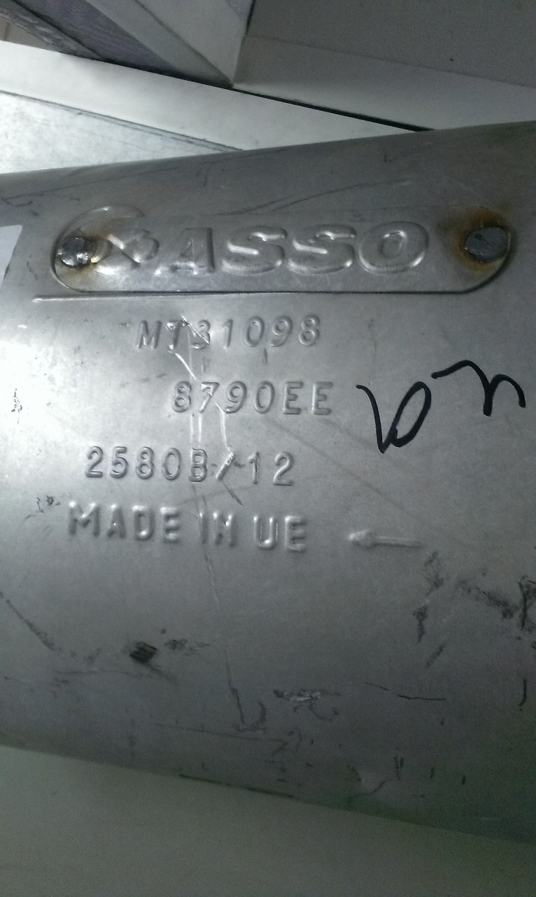

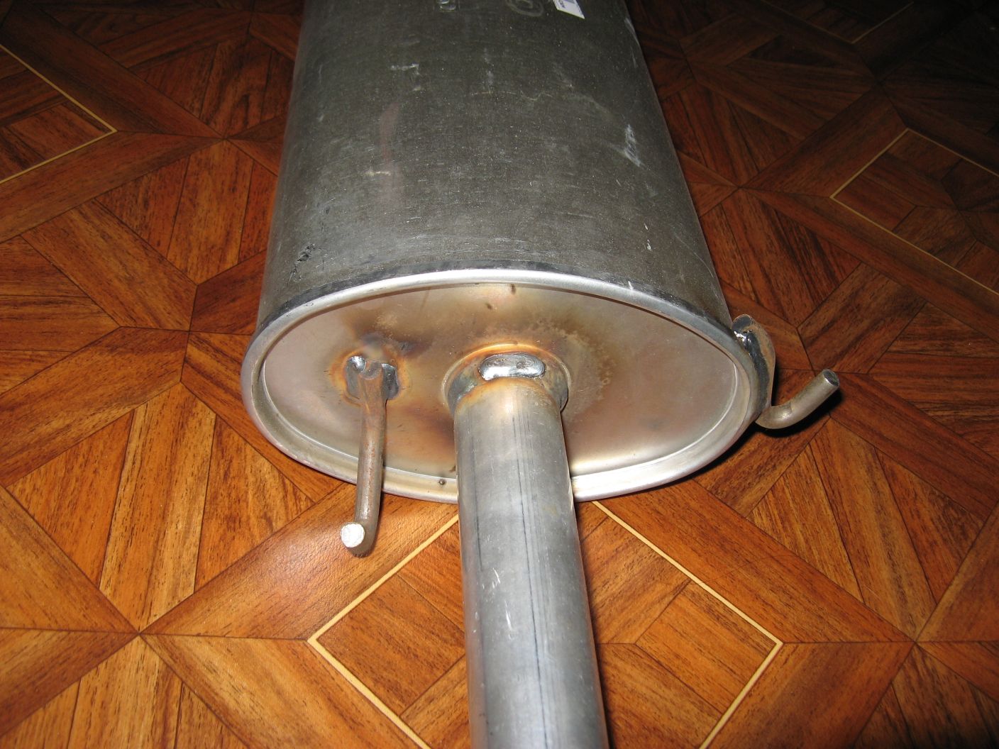

Глушак пришёл, лежит в гараже... На вид овальный (как надо), на самой банке косо наварена железка ASSO по верх какой-то выштамповки (ИМХО другого производителя) на самой банке.... при этом появилось в экзисте бюджетное предложение в виде Eberspacher 50.696.83 даже чуть дешевле - 4 617 рэ.... И самое интересное - всплыл какой-то странный парт-намбер от мицу XR 323225 за 8 700 рэ на ряду с MR 204857 за 11 тыр... интересно, а в чём разница между этим оригиналом и оригиналом?
Надо решиться - либо ставить это, либо не устанавливая - менять...
После установки замена нереальна.... Старый ещё несильно сечёт...

Старый был еще не дырявый, но отходил уже много и захотелось обновить.Pol@ATOM писал(а):Звук не изменился - как будто глушак остался дырявый?
Да, стремный какой-то, и металл выглядит как на дешевых глушаках. Вот мой от зубилы, для сравнения стиля изготовления. Взвесь свой глушак, оригинальный мицевский весит около 10 кг.Pol@ATOM писал(а):Глушак пришёл, лежит в гараже...
