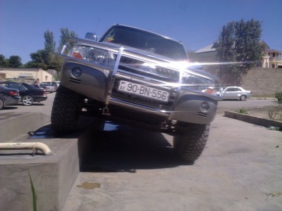

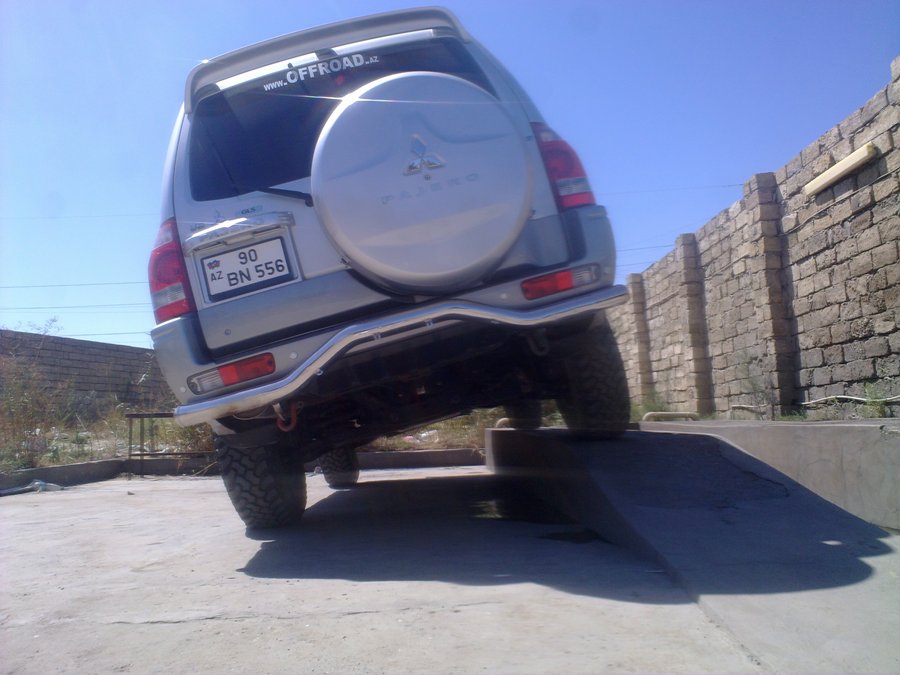

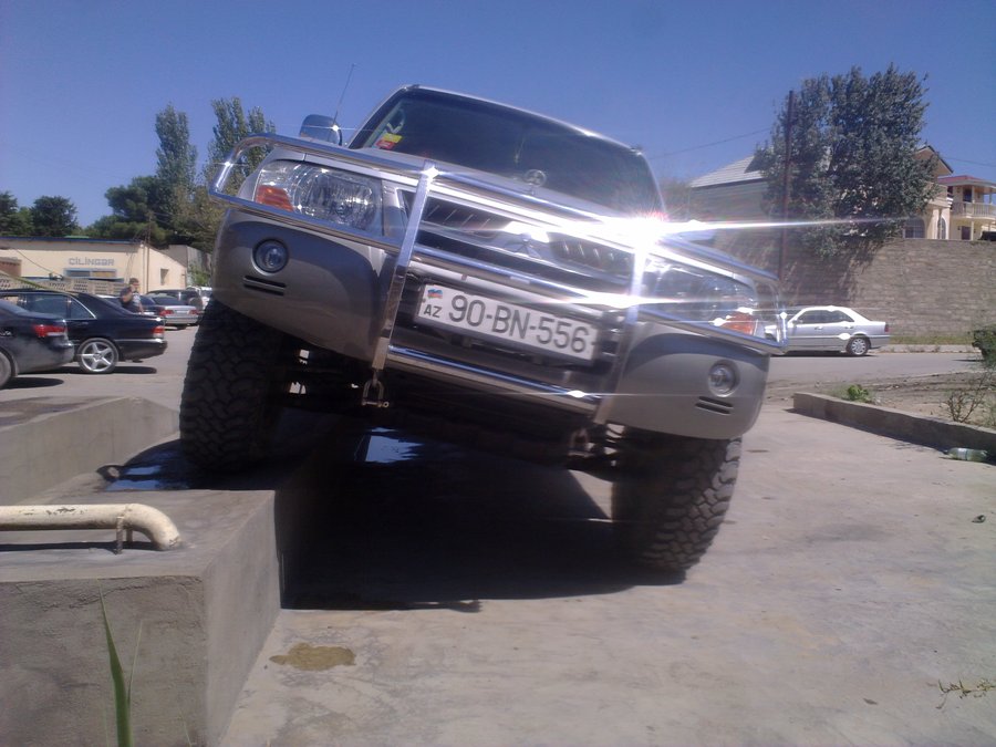

ещё мое личное наблюдение, при болтоне я могу стоять правых колесах поднятых оба вверх на 50см возвышенности а левые внизу,при этом машина не опрокидывается и куза стоит почти ровно как в стоковом, а при суспесиан лифте с пружинами у товарища куза искривляется на опрокидыванию.Banderlog писал(а):Я я видел как на соревнованиях рвут грибы портальных мостов и полуоси. Ну и что? Давай уж мухи отдельно, котлеты отдельно.PREDIATOR писал(а): я не немогу спорить, но сам видел на покатушках как рвало шруцы и не раз,а чем плох болтон? при болтоне и бак и глушител тоже в месте с кузовом ототвигается на верх 6см.у нас есть челеовек который сделал болтон 6см и лифтинг 6см +колеса 35".дело житейское.

Что-то я недопонимаю ... выходит что в стоке если стать также только с разницей не в 50 см, а допустим в 40 кузов тоже будет стоять почти ровно??? Надо попробовать ...PREDIATOR писал(а):ещё мое личное наблюдение, при болтоне я могу стоять правых колесах поднятых оба вверх на 50см возвышенности а левые внизу,при этом машина не опрокидывается и куза стоит почти ровно как в стоковом, а при суспесиан лифте с пружинами у товарища куза искривляется на опрокидыванию.

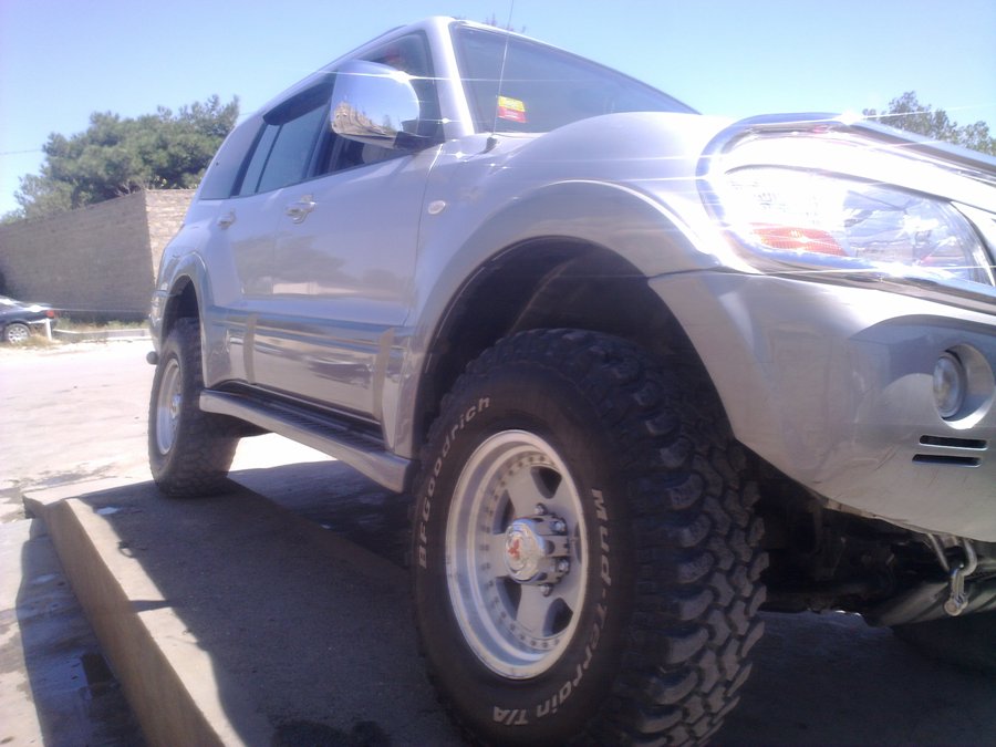

угол наклона в офроуде в наших горных глиностных местностях имеет большое значение.wildfisher писал(а):Что-то я недопонимаю ... выходит что в стоке если стать также только с разницей не в 50 см, а допустим в 40 кузов тоже будет стоять почти ровно??? Надо попробовать ...PREDIATOR писал(а):ещё мое личное наблюдение, при болтоне я могу стоять правых колесах поднятых оба вверх на 50см возвышенности а левые внизу,при этом машина не опрокидывается и куза стоит почти ровно как в стоковом, а при суспесиан лифте с пружинами у товарища куза искривляется на опрокидыванию.
угол наклона 50см.

2 prediator: вот ты пурги нагнал,угол крена не зависит от болт-она или саспеншн лифта,а зависит исключительно от жесткости упругих элементов и высоты расположения центра тяжести авты
читай у мну в подписи-более кувыркучей бибики сыскать сложно,посему и мега озадачиваюсь проблемой с возможными кренами)))
