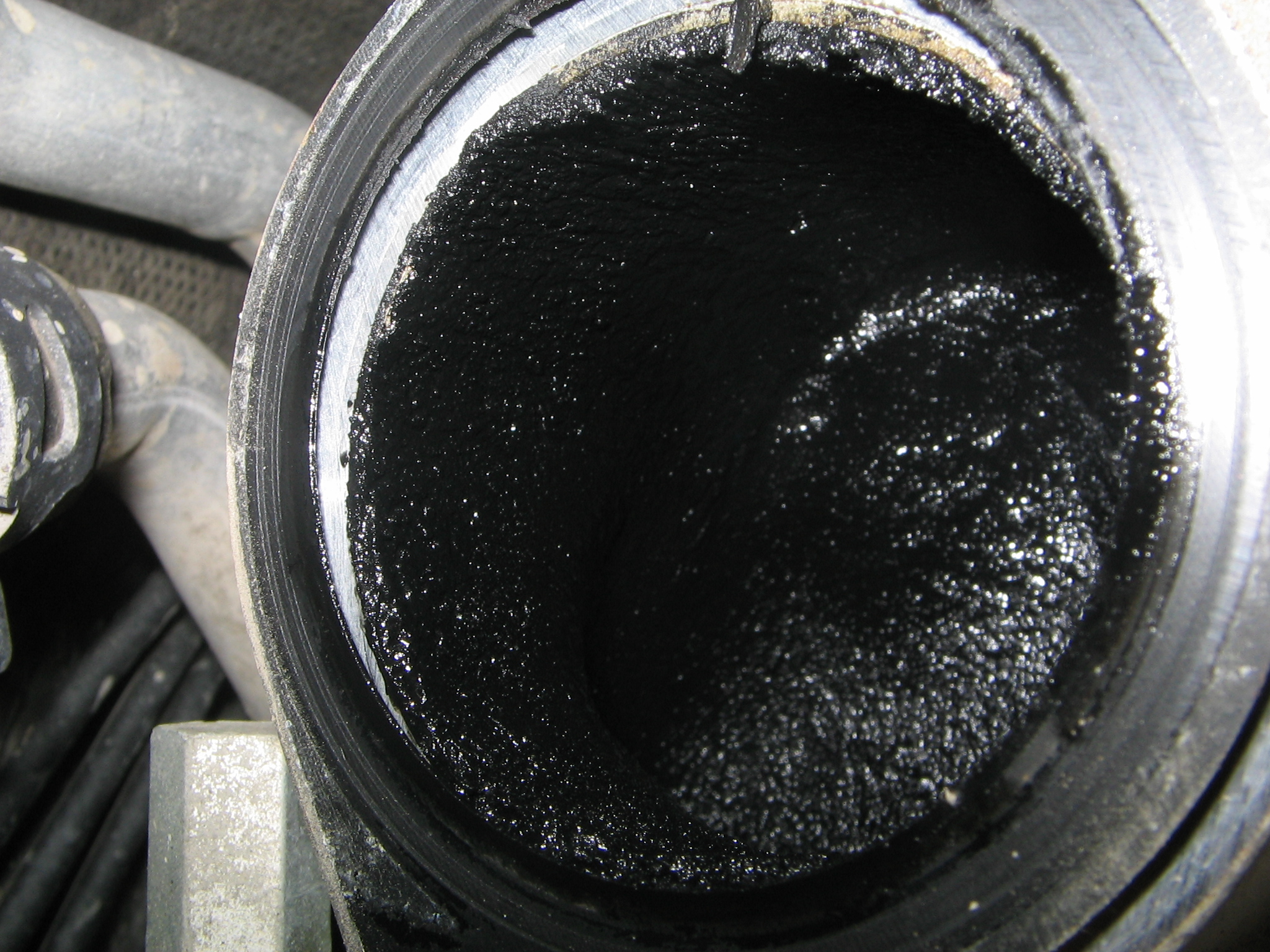

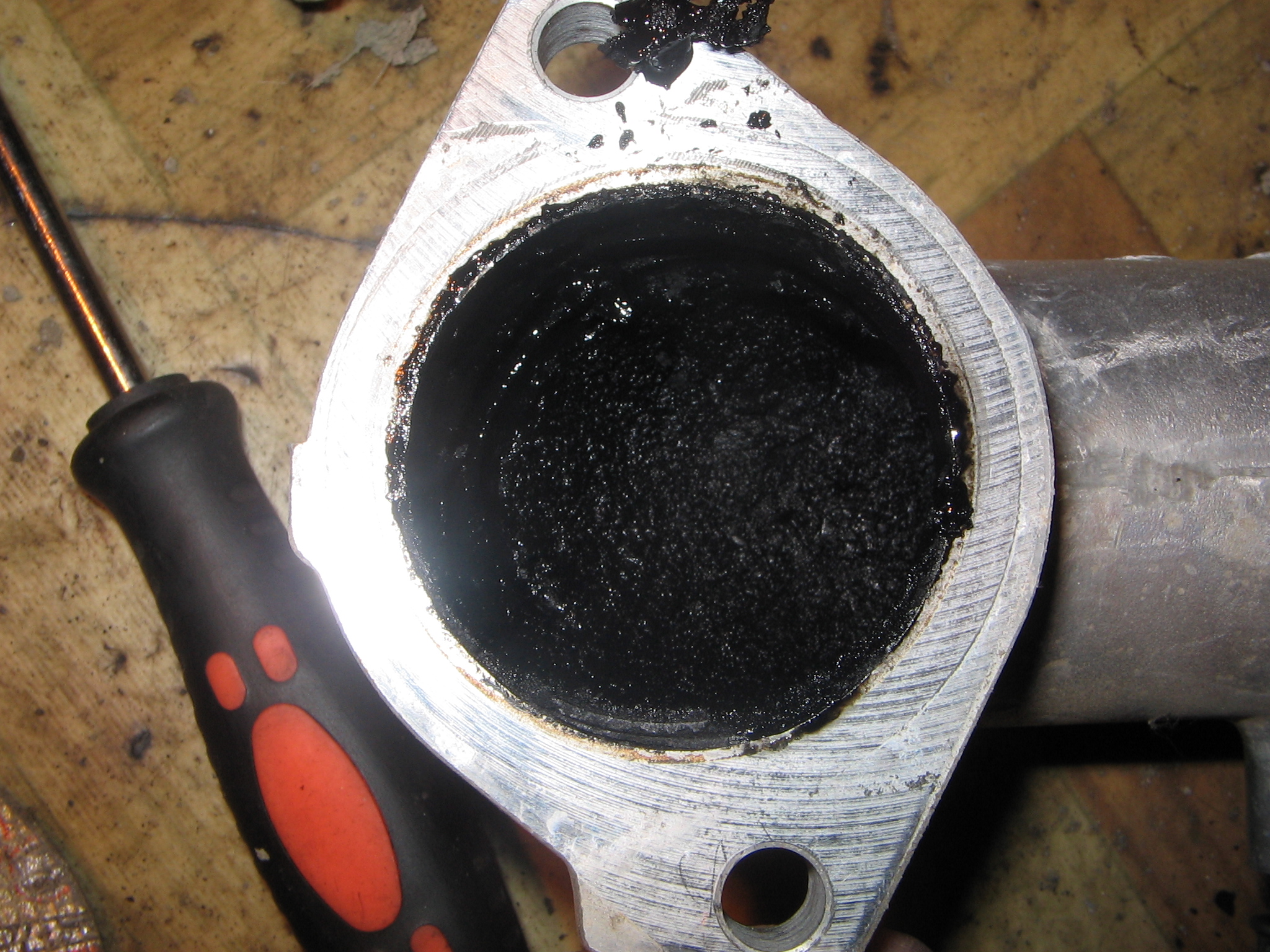

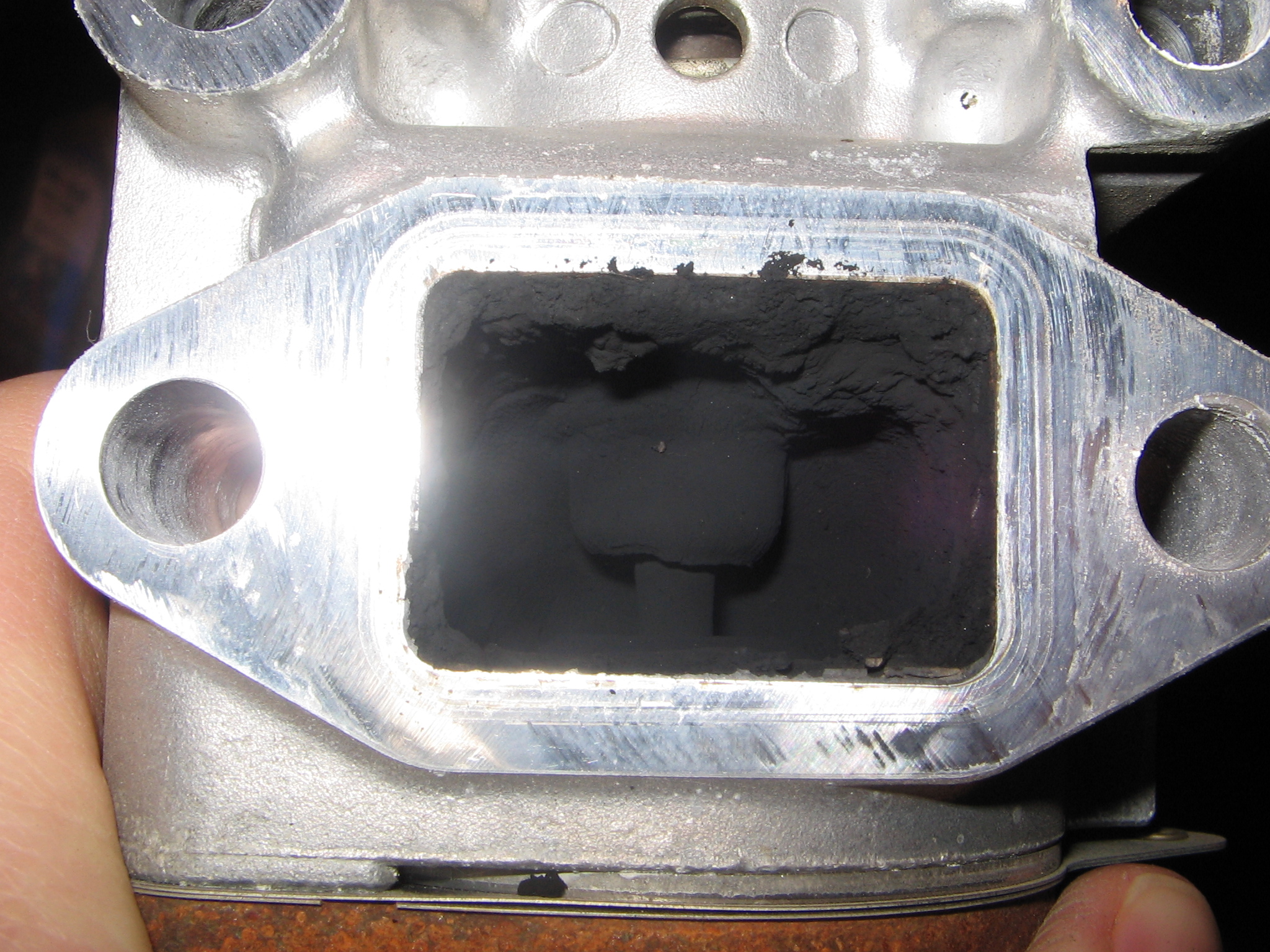

Добрый вечер всем! Продолжаю. Сегодня снят клапан ЕГР, и верхняя часть впускного коллектора. Все засрано сажей и маслом (см.фото). Вычистили ЕГР и коллектор. Трубочку идущую от коллектора к датчику промыли и почистили. Вход в коллектор проковыряли проволочкой. Все собрали. По причине не хватки времени снятие и очистку нижней части запланировали через дней 10, да и прокладок не было. Результат - улучшилась приемистость, двигатель заработал ровней. Расход вроде бы тоже чуть меньше, но пока сказать сложно, надо 2-3 дня поездить. В общем результатом доволен. Вопрос в том, что делать дальше с ЕГР. Перечитал все темы, для себя решения так и не могу принять. Да и еще расход масла (оно во впуске) - значит или турба или вентиляция. Будем дальше разбираться.

С вентиляции картера летит хорошо масляйка. Турбина конечно могет но должна быть умирающей.
Интересно сколько в интеркуллере масленки.
обороты зависать перестали?

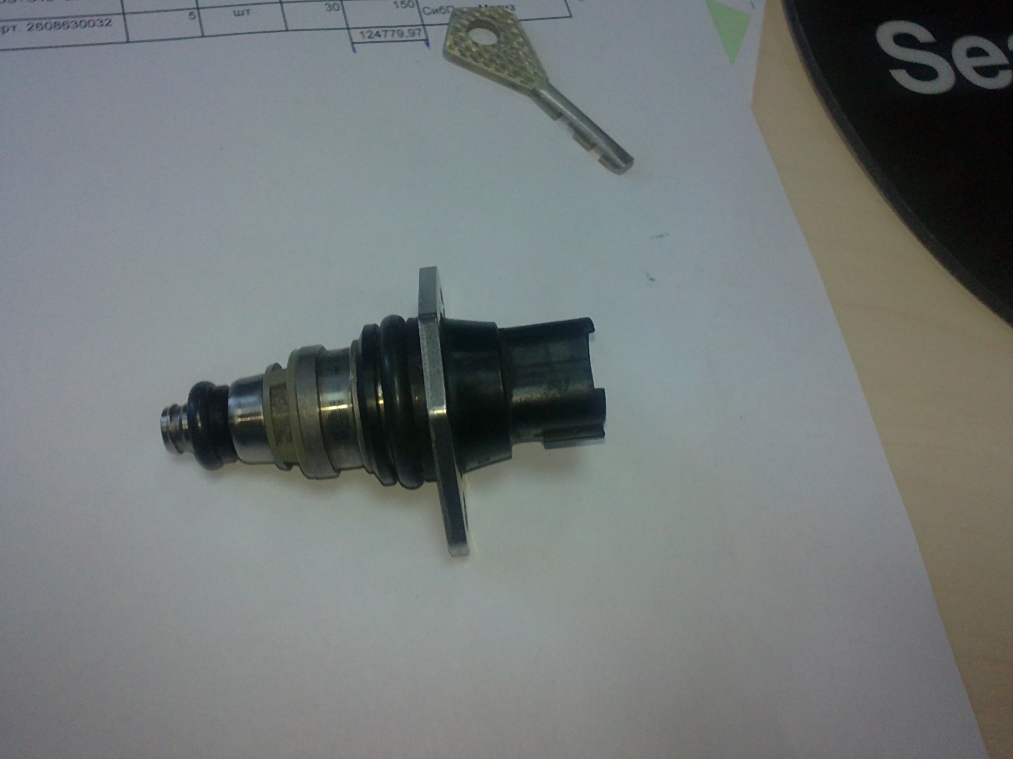

190т. Км.
Когда тяга пропадала, трубку почистили и полетела в даль машина боевая, но это в моем случае. Тут же всегда лучше посмотреть показания машины конкреиной.
Скакало давление в рампе, после чистки scv все нормализовалось.
Еще раз повторюсь.
Это общие болячки, в каждом случае лучше почитать машину.
Еще раз повторюсь.

Если я правильно понял, этот вот эта штука. Вопрос как его чистить, он не разборныйTeddybearr писал(а):Нашли засаду!
Редукционный электромагнитный клапан ТНВД.
Поехал к Ване в Линко, он клапан снял,осмотрел,почистил,поставил обратно.Пока что уже третий день езжу не проявляет себя никак.
Видимо из за загрязнения клапан клинил.
