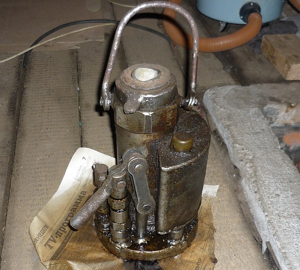

Re: Сайлентблоки верхних рычагов - существуют?
Вчера делал сам и поделюсь многолетним опытом применения методики "на коленке". Если нет возможности грамотно прессовать сайлентблоки, возьмите на вооружение очень простую методу. Кусок швеллера №20 (у меня так), или мощный уголок, или косяк гаражнвх ворот, или стойка металлической эстакады, любая железяка, кроме рельса. Выбрав на ней правильное место, приварите к этому месту рычаг за ту проушину, в которую прессуете, выставляете проставку и домкрат и под подошву домкрата привариваете опору так, что бы соблюсти соосность. Успех гарантирован. Методику приварки можно применить в самых разных случаях, главное о ней помнить.nik2208 писал(а):... так как замена сайлентблоков в рычаге верхнем сложна и не всякий сервис сделает это грамотно не погнув рычаг со всеми вытекающими...
Имея трубу достаточной длины и диаметра, плюс проём металлических гаражных ворот и подходящий домкрат можно вообще творить любые чудеса
с прессовками.
Я юзаю вот такой домкрат (тонн 50 где-то) Главное коробку ворот не свернуть.
И главное - не стесняясь приваривать деталь а не изголяться с неподходящими приспособами, после которых рычаг гнется.

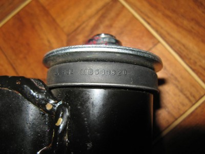

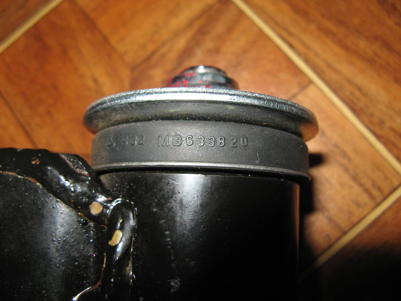

Родных не существует для верхних рычагов!!!!!! Только рычаги в сборе!
Ну ты блин даешь. А это что?Карбафос писал(а):Родных не существует для верхних рычагов!!!!!! Только рычаги в сборе!
А тему почитать, прежде чем утверждать такое?Карбафос писал(а):Родных не существует для верхних рычагов!!!!!! Только рычаги в сборе!
Год назад поменял все сайленты на оригинал (артикулы выложил на первой странице темы) по кругу. Состояние на сегодня - как новые! Из старых резинок - крепление переднего редуктора, у них состояние не айс. Трогать их не буду, в планах другой мост.Карбафос писал(а):Родных не существует для верхних рычагов!!!!!! Только рычаги в сборе!
Да эту маркировку используют сторонние производители!! РБИ использует тот же код! Я искал по инетам и это понял..
Откройте каталоги того же РБИ... Рычаги идут в сборе.. И на фотке которая была код был митцовский, но сайленблоки
не митцовские...Вы инет поройте...
