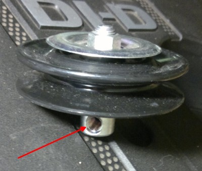

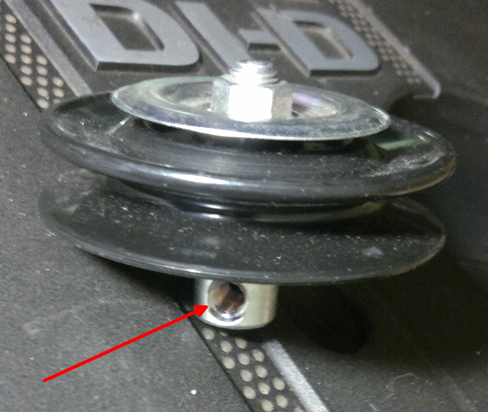

Вероятно он имел ввиду х/у-холодильная установка?Ну да ладно,все поняли,что речь про ремень кондишина.Я,когда ролик менял,так и не смог вытащить ответну часть,в котору болт верхний заворачивае.По-всякому часа два пытался,но по-ходу там нуно снимать или ослаблять кронштейн компрессора,а это весьма геморно.Оставил старую.

Roman_Ukraine писал(а):... Ролик я попытаюсь поменять,упертый я!!!!
Да сам ролик без проблем меняется.
Просто та часть(бочонок с осью,на фото стрелка) запакованы так,что мну не удалось её высвободить,поэтому оставил старую
Я тоже оригинальный припукил.Дорогой зараза :*PARDON*:

Ролик стоит 50$,я думаю что ето не дорого. Наверное ты прав,ну когда долезу до него дам знать или я достал весь или только сам ролик поменял без оськи!!!!

Могет на трёшке конструктив несколько иной,дык и достанешь.А мне обошёлся почти в 2тыр(60$).Фебест и ещё какой-то в два раза дешевле.

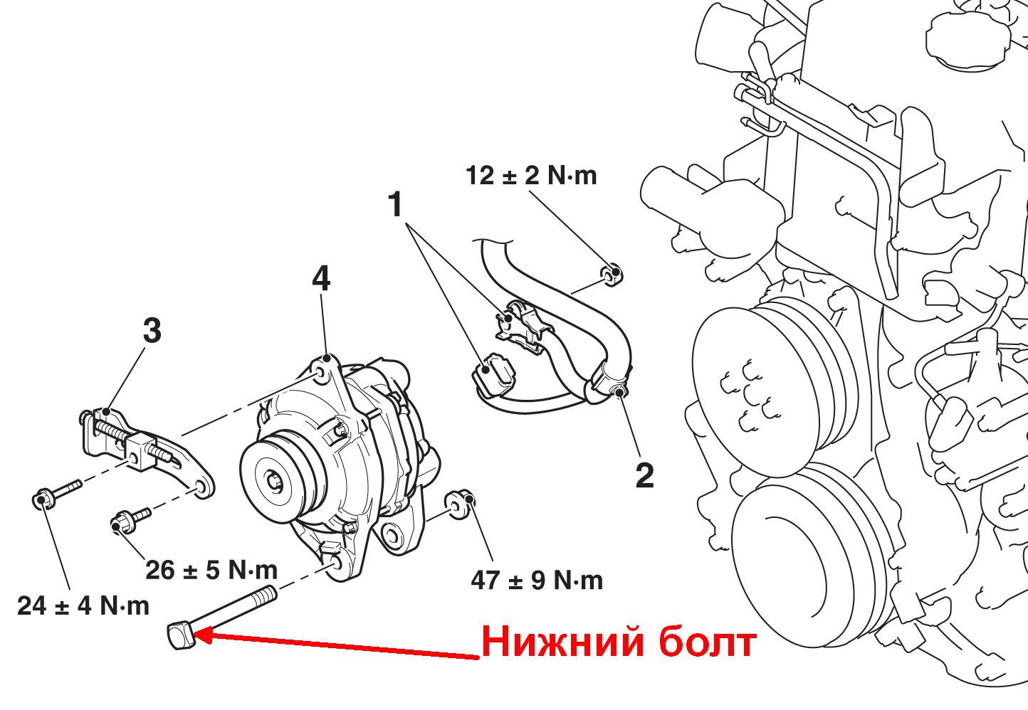

Менял на днях ремни,стоял оригинал,30тыщ и начали пищать,поставил Гейтс 975.Подтягивать сильно нет смысла,только лопнут,менять.Пищат они потому что снашивается боковая кромка ремень проваливается внутрь шкива,посмотрите как выглядит на шкиве генератора старый и новый ремень,плюс износ самого шкива.Это проблема всех машин с узкими ремнями.Например Уаз с одним ремнем там вообще если ремень не пищит значит лопнул!По поводу нижнего болта ни когда не заморачиваюсь,лом в руки и все прижал ,или отодвинул генератор(БЕЗ ОПЫТА НЕ ПОВТОРЯТЬ) оторвете еще что нибудь.

Дедон69 писал(а):...По поводу нижнего болта ни когда не заморачиваюсь,лом в руки и все прижал ,или отодвинул генератор...
Могет этот приёмчик в FAQ поместить?
В типа нову тему,например,"Как не надо делать" или наоборот "Как быстрее угробить авту" ::-D:

Но так для справки-гайка на нижнем болте на гене у дизЪла с силой ~50н·м закручиваться должна,
и как бЭ ломом должно быть тяжеленько отжимать ::-D:

Дедон69 писал(а):... По поводу нижнего болта ни когда не заморачиваюсь,лом в руки и все прижал ,или отодвинул генератор(БЕЗ ОПЫТА НЕ ПОВТОРЯТЬ) оторвете еще что нибудь.
Я не учу и не критикую... просто есть непонятка. Если речь идет о 4м41, то о каком нижнем болте и ломе идет речь?
Я лично трачу на 5 минут больше, т.к. снимаю кожух воздушного фильтра и прямо перед тобой и стопорный винт и регулировочный на генераторе. Отпускаю слегка сбоку стопорный болт и регулировочным длинным болтом подтягиваю ремни.
Какой лом и куда Вы его там суете? Там все так классно и удобно продумано.
Чего не сказать о Волге и Жигулях. Вот там точно был и нижний болт, который было то лень то некогда крутить, а ломик вставил, придавил, законтрил и поехал.

megranny писал(а):...
Но так для справки-гайка на нижнем болте на гене у дизЪла с силой ~50н·м закручиваться должна, и как бЭ ломом должно быть тяжеленько отжимать ::-D:
Век живи -век учись... завтра ради интереса в зеркальце посмотрю как у меня там все сделано.

Vic62-Slon писал(а):... Если речь идет о 4м41, то о каком нижнем болте ...идет речь?...
Болт вот он
