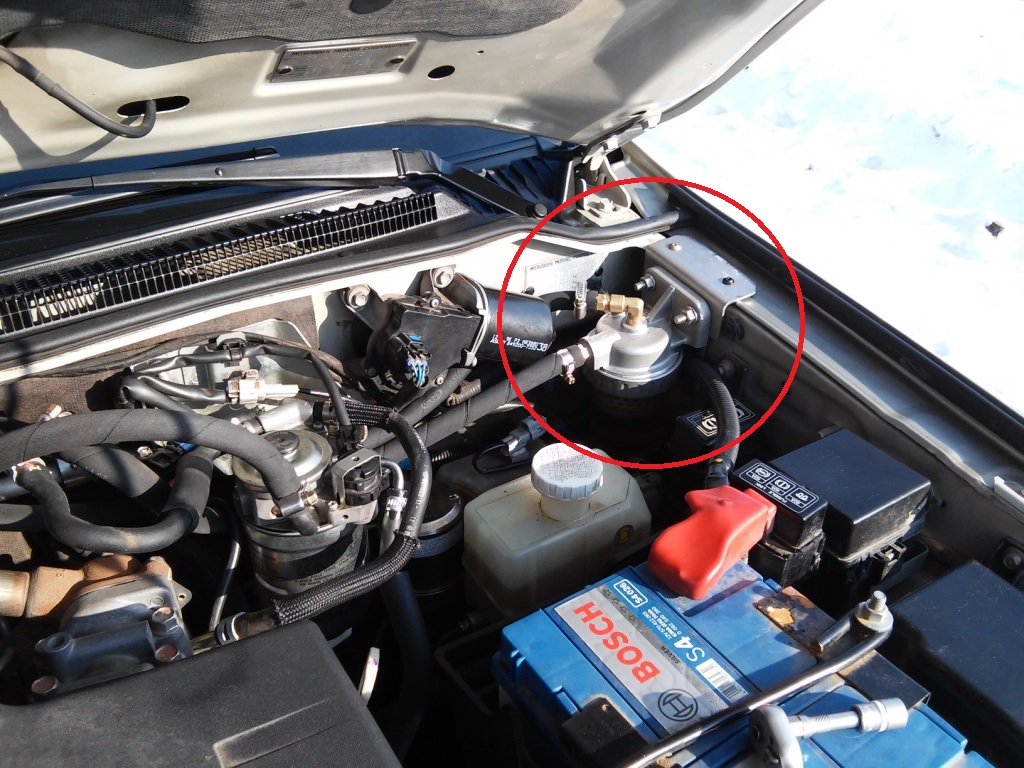

Не сепаратор, но фильтр-отстойник.

Этот никуда не "вкорячить", он в реалии слишком здоровый, я его пробовал - не вариант вообще.

Штатные шланги на 12 (внут.диаметр), я установил на 10, т.к. штуцеры доп.фильтров на 10.
