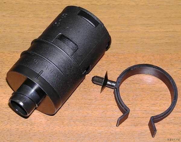

Может я и ошибаюсь конечно, но вот эта бандура, которая ставится на вход вебасто по воздуху, вполне может быть фильтром... Гидроник ничего похожего вообще не имеет. У меня просто ничем не защищенный воздушный вход...SNOOPER писал(а):А кто это говорит что фильтр по воздуху есть у Вебасто?????
Лопарь
- Сообщения: 58
- Зарегистрирован: 05 май 2012, 19:28
- Двигатель:: дизель
- Мой автомобиль(и):: L200 МАЗ 504
Re: Проблема с подогревателем.
Вот и зря что не имеет ...Эта бандура ещще и пламя потушитель при форс мажереNapic писал(а):Может я и ошибаюсь конечно, но вот эта бандура, которая ставится на вход вебасто по воздуху, вполне может быть фильтром... Гидроник ничего похожего вообще не имеет. У меня просто ничем не защищенный воздушный вход...SNOOPER писал(а):А кто это говорит что фильтр по воздуху есть у Вебасто?????

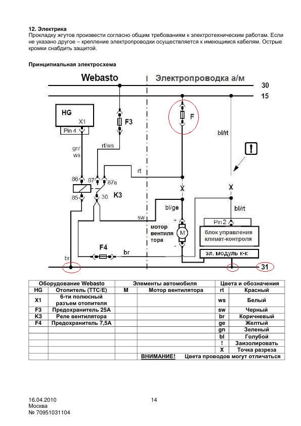

У меня подогреватель (Webasto) к IG2 подключен, хочу переделать, как на этой схеме
я в электрике мягко говоря "не очень". Подскажите пожалуйста:
- куда подключается провод от 85 контакта реле К3, по схеме к 31, что это такое и где его искать (цвет провода, где находится, и т.д.)
Заранее всем спасибо
