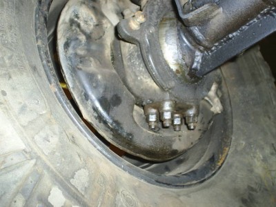

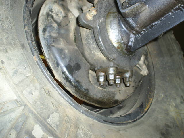

Небольшие новости
Не смог дождаться сошек и приварил кронштейн панары
дополнительно сделана укосина как на 70ке - должно быть надежно
также готова сама тяга Панара
заодно, поскольку сварщик появился, начал варить силовые пороги
к раме варятся такие площадки (стенки не вертикальные)
к ним уже будет пристыкован профиль 40Х60
сверху все накроется штатной алюминькой, должно прилично стать

Я погнул такой профиль весь, было так же сделано... Только еще раскосины в верх рамы, тоже из профиля, после года эксплуатации пошли все волной, Об деревца держит, пни проходит хорошо, а вот камни - никак... Хайджек тоже не держат... Вот теперь думаю над другой конструкцией и поперечины к раме надо как мин 4 шт...
А так задумка отличная. У амеров она такая и есть, только с трубы круглой бесшовной.

Товарищ недавно на Серф такой же, как у тебя сделал из такого же профиля только четыре кронштейна у него. Легко джеком поднимает, конструкция немного играет, но, когда опускаешь встает на свое место, кстати у него стенка профиля 1,5мм, у меня - 2 и подножка очень короткая, делать четыре кронштейна некуда.
Снизу еще добавлю косынки, надеюсь будет достаточно крепко

да по бубну,хоть ты сдеай 10 упоров в раму,один хрен,при хай лифте будет выкручиваца длинобазна рама,а не сами кронштейны к порогам
зы Вов,если интересно,в личку свою концепцию силовых порогов дам,с 10 ти летней историей.....

Я за морду поднимаю. рама тоже играет... Но играет - это одно, лишь бы не гнуло...Многие делают хомутом на болтах вокруг рамы, но сколько не смотрел, как то грамоздко и не надежно по моему мнению...

Вот, как раз площадки стянутые болтами у него, тоже из-за громоздкости решил это не повторятьNazareT писал(а):...Многие делают хомутом на болтах вокруг рамы, но сколько не смотрел, как то грамоздко и не надежно по моему мнению...

Хомуты-это чё? для упряжки гужевой повозки штоль?NazareT писал(а):..Многие делают хомутом на болтах вокруг рамы, но сколько не смотрел, как то грамоздко и не надежно по моему мнению...
есть термин "стремянка",но по опыту она продавливает раму и резьба вытягивается
