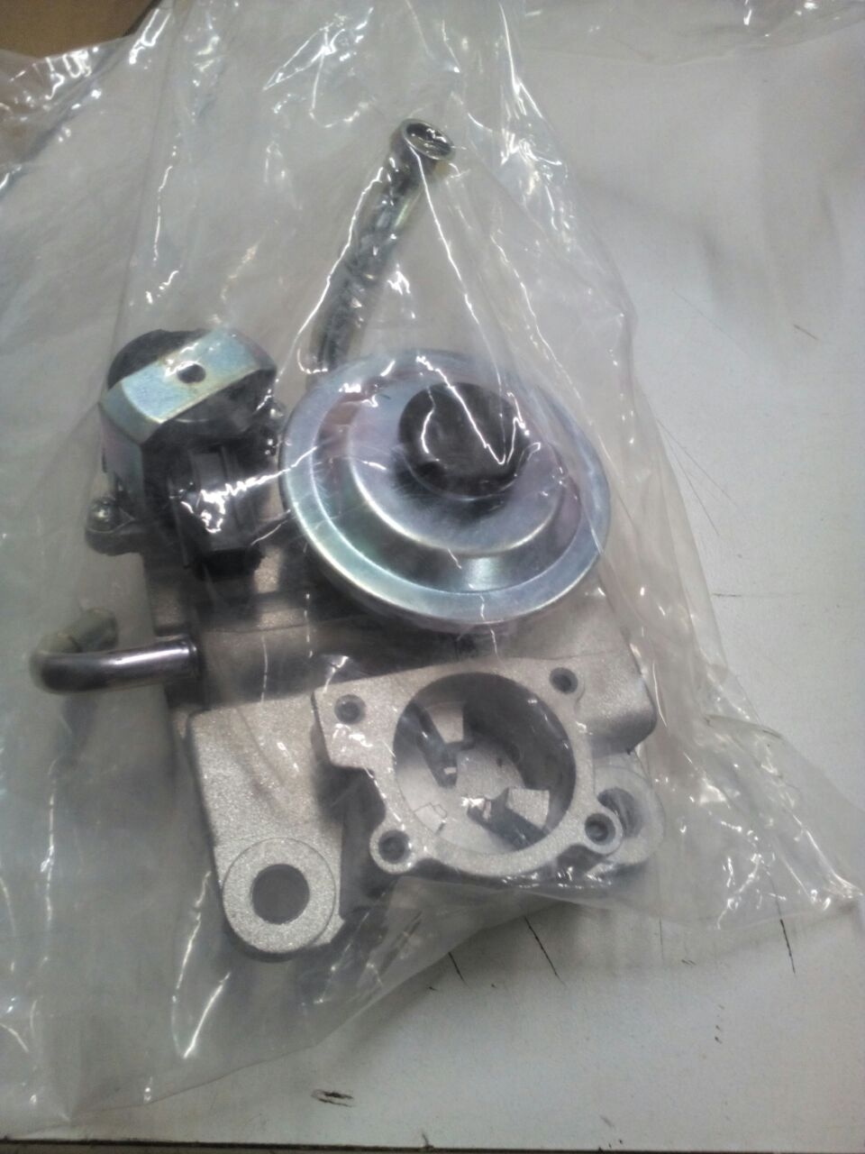

Хотел сегодня написать продолжение своей истории, но...Хотя есть вопросы.
Ждал запчасть 3 недели. Сегодня пришла. Но не та. А точнее...Заказывал КОРПУС ТОПЛИВНОГО ФИЛЬТРА (ЛЯГУШКУ). А оказывается есть 2 варианта лягушки - обычная и с опцией. У меня как раз с опцией. Опция - обратка проходит через этот корпус. Я так понял, для подогрева обратки!? И у меня как раз вопрос в связи с этим: если поставить этот корпус, а обратку тупо соединить шланги, какие-нибудь проблемы будут из-за этого? На давление в топливной системе ни как не скажется?
Подскажите пожалуйста.

ну если не попадете на паленое летнее топливо зимой то проблем не будет, а так без этой опции фильтр будет забиваться парафином зимой.

Подогрев есть как на старом, так и на новом корпусе!!! Значит я так понимаю, подачу греть будет! А вот обратку нет.SmoAG писал(а):ну если не попадете на паленое летнее топливо зимой то проблем не будет, а так без этой опции фильтр будет забиваться парафином зимой.
Сейчас дома, а доступ к программе запчастей и сама запчасть остались на работе. Может завтра сфотаю все и сброшу.

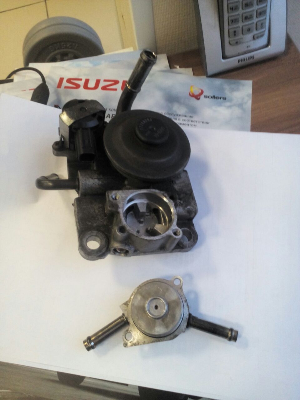

Re: Не заводится
Вот фото - родной корпус (со снятым клапаном обртаки) и новый, где вообще пустота на месте прикручивания клапана обратки, отсутствуют каналы в сторону корпуса, и есть вообще сквозное отверстие в этом месте!Vladimir-54 писал(а):Хотел сегодня написать продолжение своей истории, но...Хотя есть вопросы.

Re: Не заводится
Пружинку где клапан стоит, не сфоталVladimir-54 писал(а):Вот фото - родной корпус (со снятым клапаном обртаки) и новый, где вообще пустота на месте прикручивания клапана обратки, отсутствуют каналы в сторону корпуса, и есть вообще сквозное отверстие в этом месте!Vladimir-54 писал(а):Хотел сегодня написать продолжение своей истории, но...Хотя есть вопросы.
