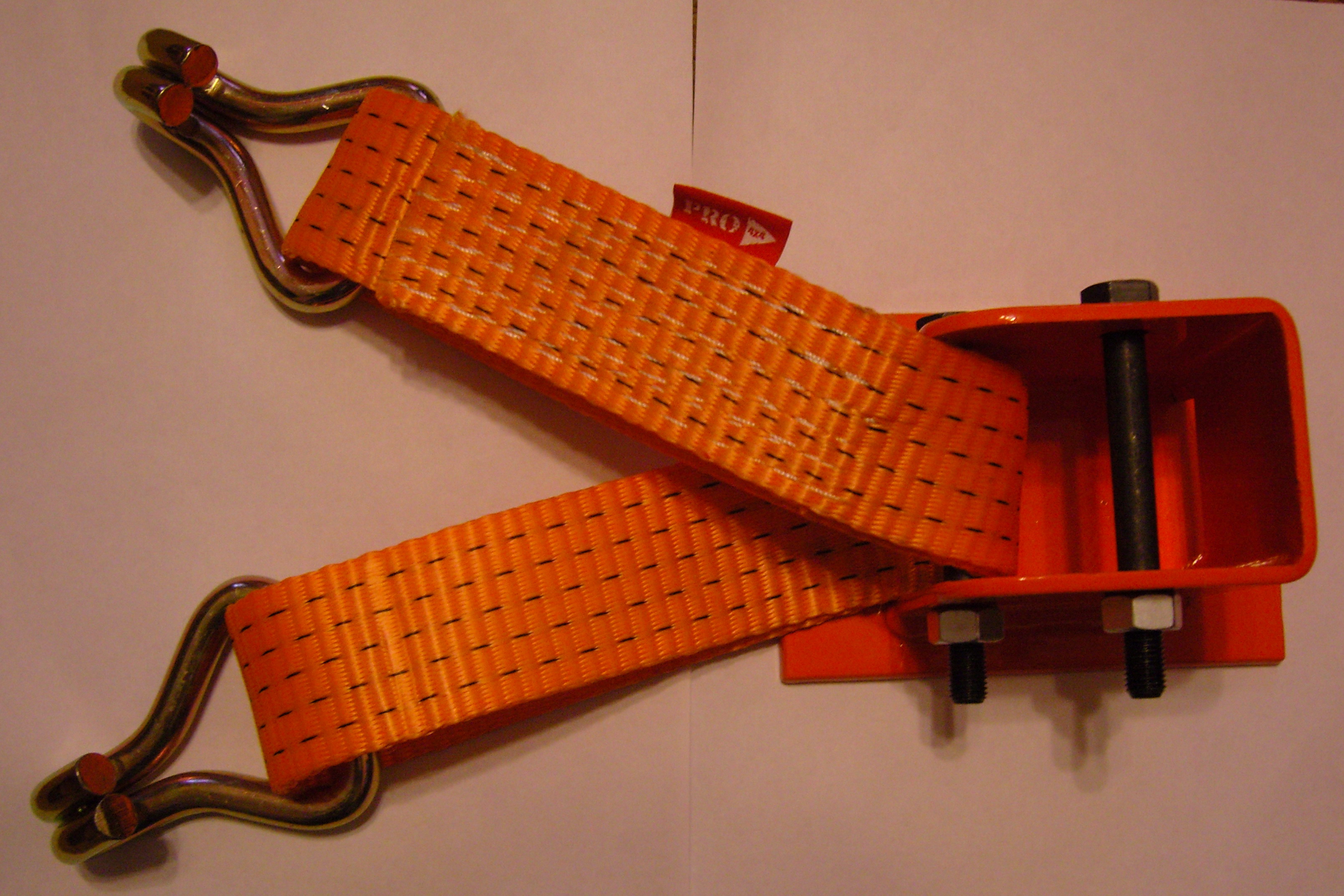

Я бы добавил,что вообще отрыв реечным домкратом сразу двух колес от земли- весьма стрёмное мероприятие ,даже если поднимать за порог.... а то,что стратеги пишут и рассказывают,как они лихо поднимают перед или зад а\м с отрывом колес минимум на 25 см. ,а потом " скидывают из колеи"....
кроме смеха,сорри,ничего не вызывает :)
И да,можно,поставить рейку под углом и по центру задка/передка, домкратить авту ,чтобы боковины колес скользили и упирались в колею и затем "выползли " на горизонтальную поверхность..
Но что бы оторвать ОДНИМ домкратом ОДНУ ось на 25-30 см,а затем спихнуть её вбок,типа ,из колеи....ну ну:)
Скажу проще: мне удавалось на асфальте оторвать в одну харю передние колеса на 10 см на коляске,меньше 1300 кг( та ,что на аве),держа левой рукой верх рейки и дроча рычаг правой....
Выше даже не пытался поднимать,т.к. при таком плече всё становится шатко,ооочень.
Всё,что весит больше 2-х тонн,начинает сразу заваливаться на сторону при минимальном отрыве 2-х колес от повехности.

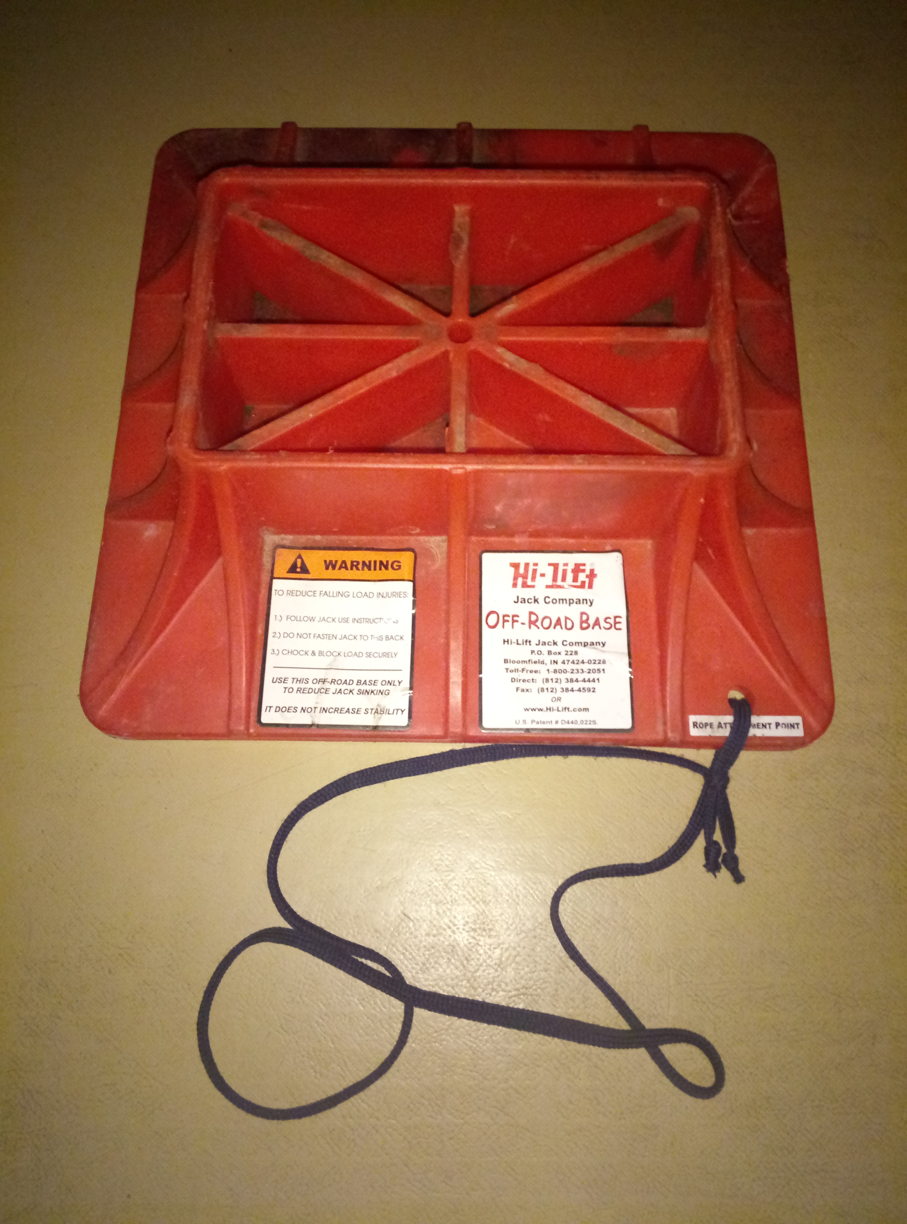

Первое что нужно для хай лифта это площадка нормальная..

ДМИТРИЙ 618 писал(а):.В природе бывают,что до кузова не прогибались?
Для стока выходит джек совсем бесполезен?Ни разу в руках не держал
Нет,конечно!Проогибаются под весом.Погугли картинки Экспедиция Трофи- там все Орг мобили 200-ки с моими порогам( ARB-ещё более дохлые под её вес.
Для стока- только цеплялки за колесный диск...и то,если он стальной и не жалко....ибо нужно смотреть,как цеплялки зацепляются и всовляются в дырки в диски.Ессно это нужно передусмотреть заранее,а не в пампасах с этими цеплялками бегать вокруг авты,думая,кудыть бы их присунуть )))

Санчес75 писал(а):Первое что нужно для хай лифта это площадка нормальная..
А зимой пластик не дристнет? Вообще думал из люминя заказать.
мах578
Сообщения: 2015
Зарегистрирован: 23 янв 2015, 02:07
Двигатель:: бензин 6G74
Мой автомобиль(и):: gw deer3, pajero2 3,5 SOHC 1998г.рест.
Откуда: пермь
Благодарил (а): 43 раза
Поблагодарили: 74 раза
Re: МПСН и хай джек
Сообщение мах578 »
вообче можно из куска фанеры, лобзиком выпилить минут за 5 штучки 2-3, дешево и сердито, зато если на мягком грунте площадка уйдет на полметра-метр в чачу, можно рукой махнуть со словами "Да и х@й с ней", а не копать час каку.

мах578
Сообщения: 2015
Откуда: пермь
Re: МПСН и хай джек
Сообщение мах578 »
тока ламинированную НЕ БЕРИ, скользская сцука, особенно на снегу.

Еще вопрос,болта 10-ки хватит или стоит на 12 переделать?Стояла сыромятина,даж не оцинкованы 5.8 прочность.Поставил 10.9.
