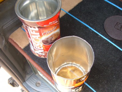

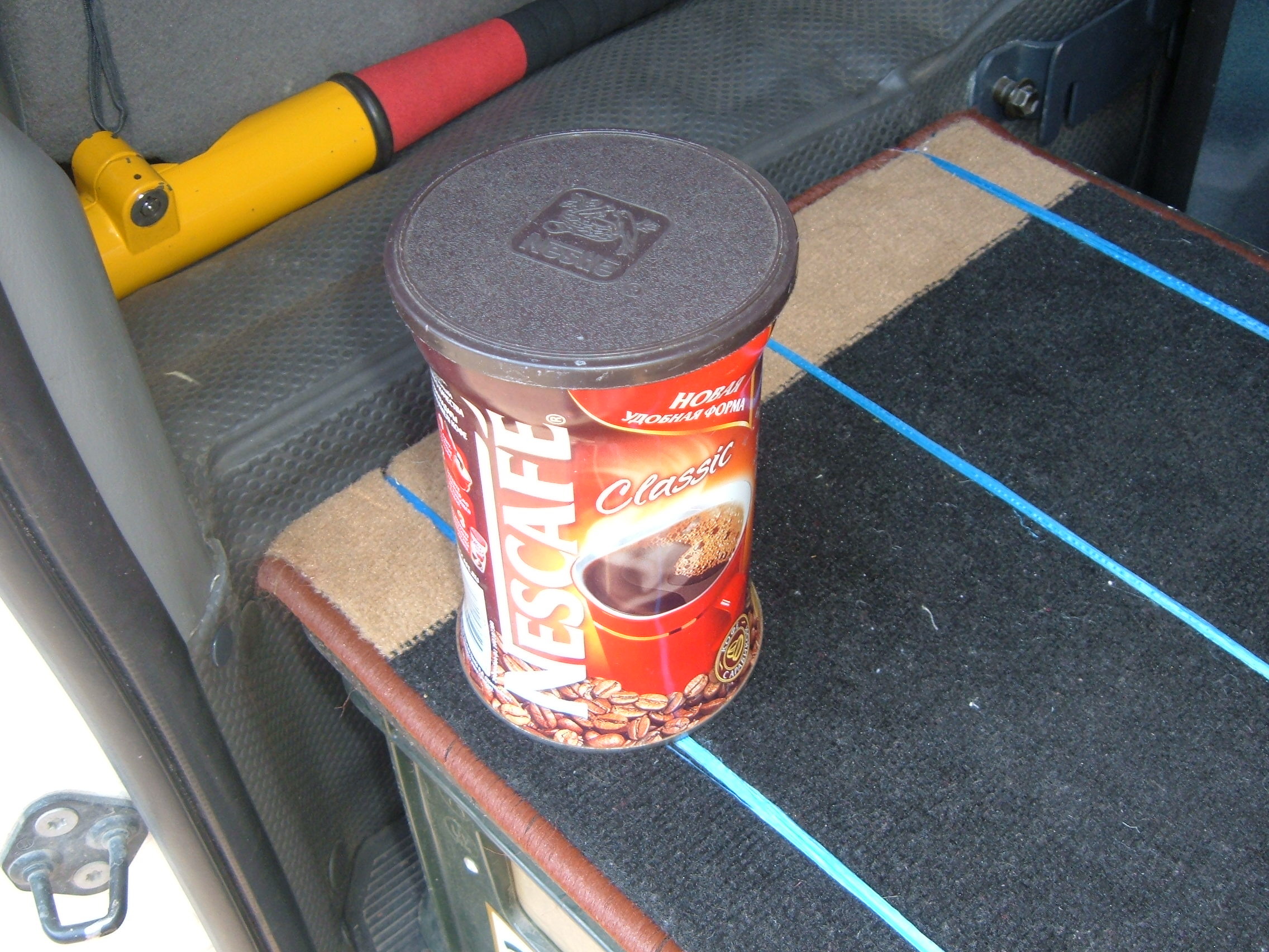

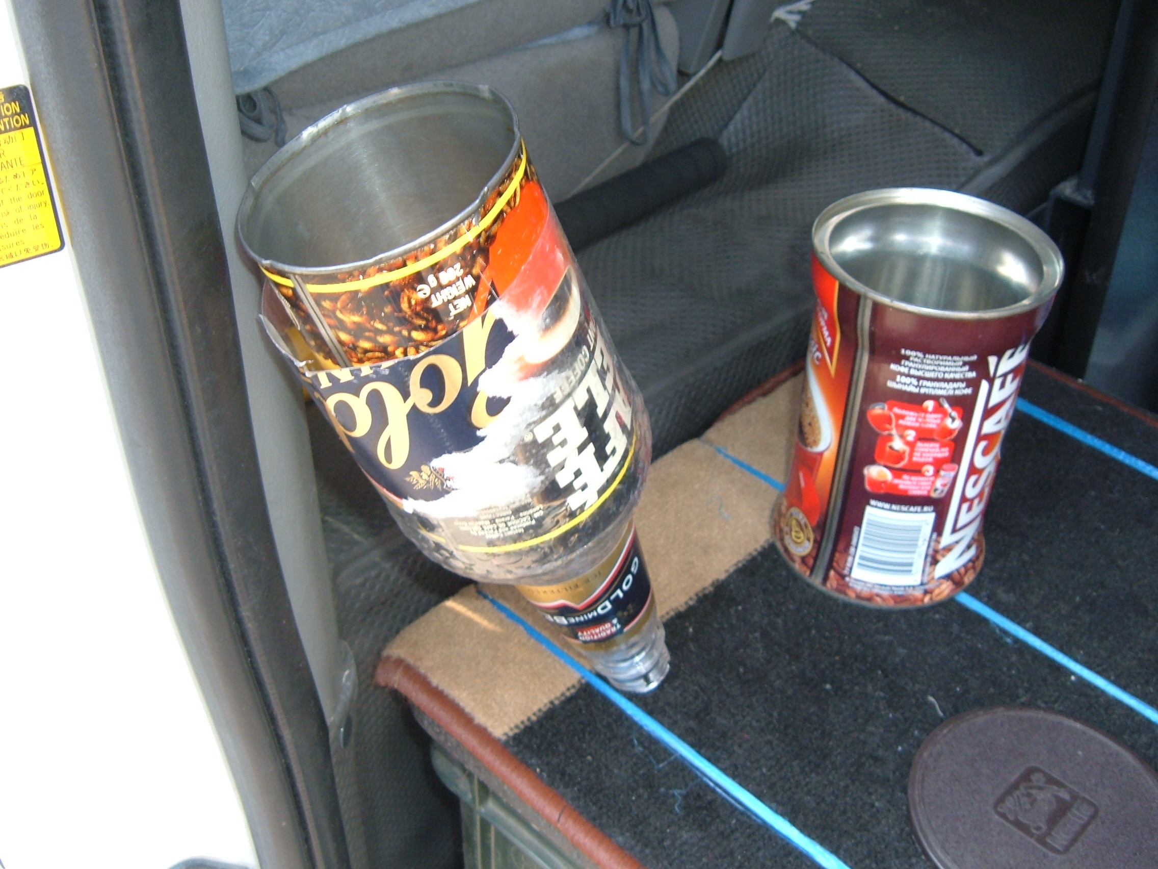

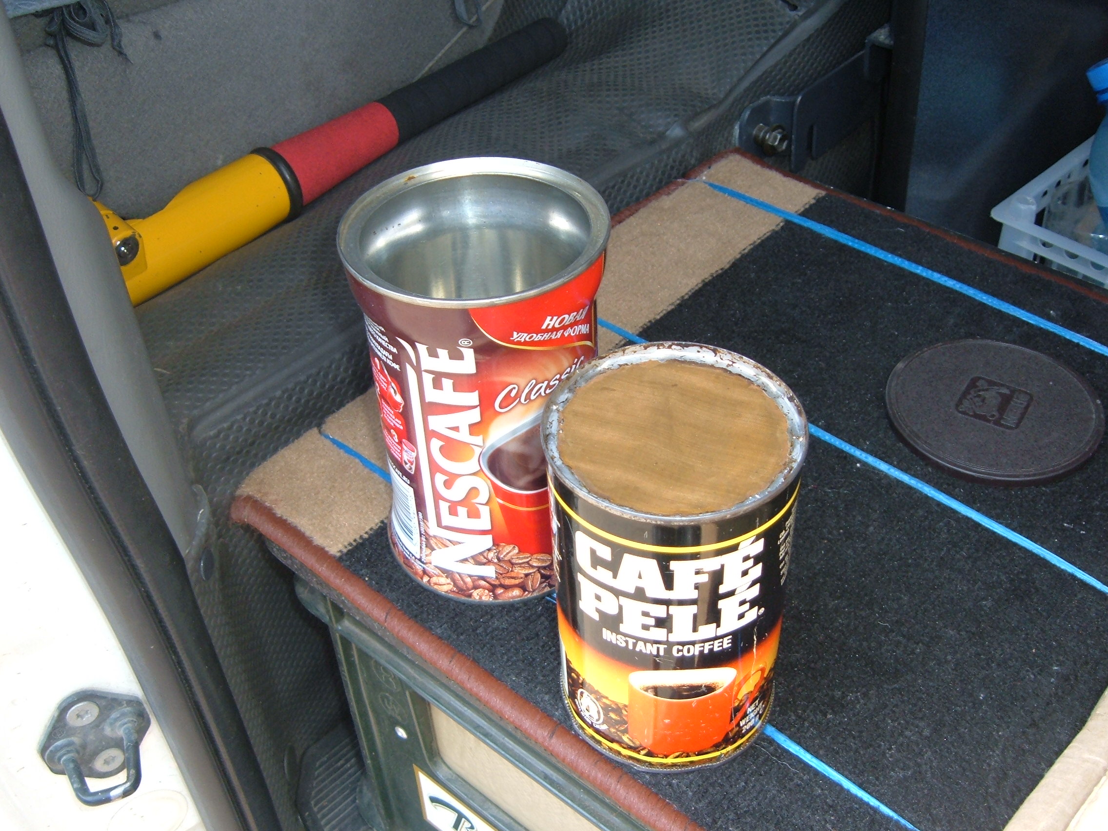

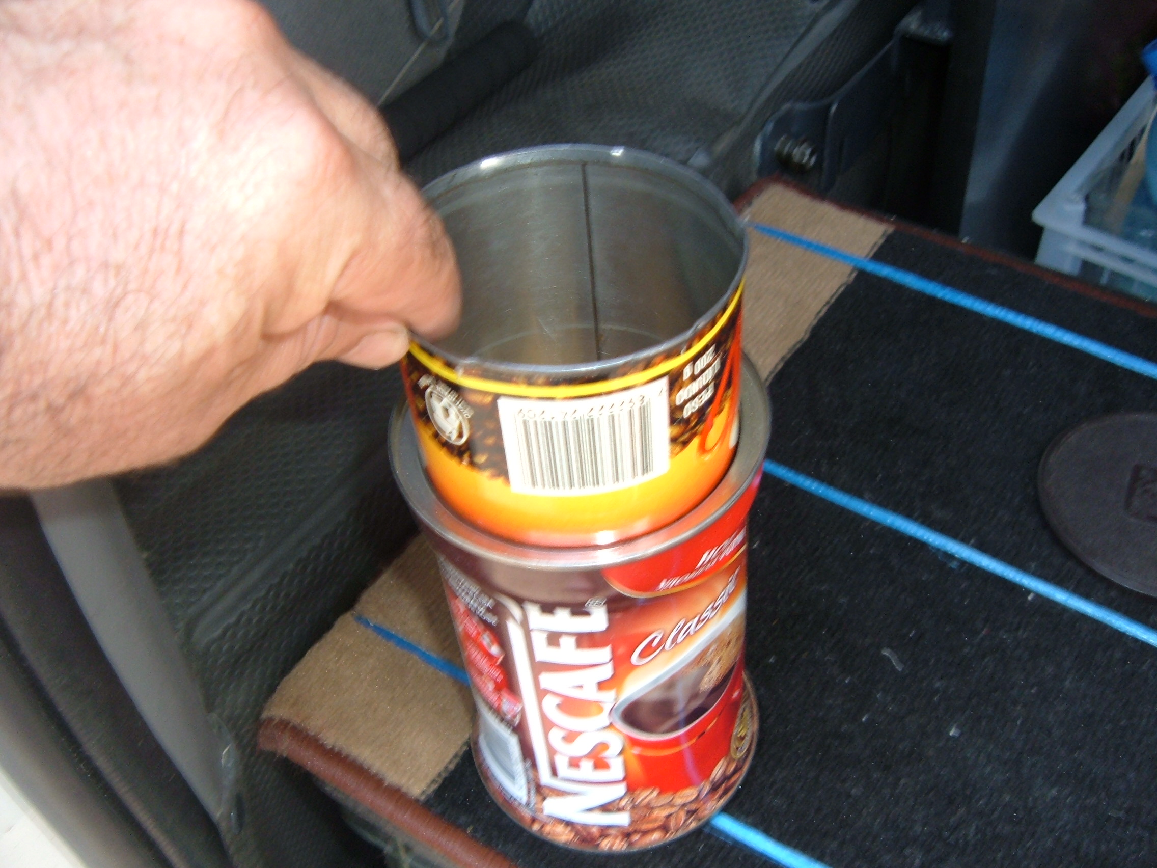

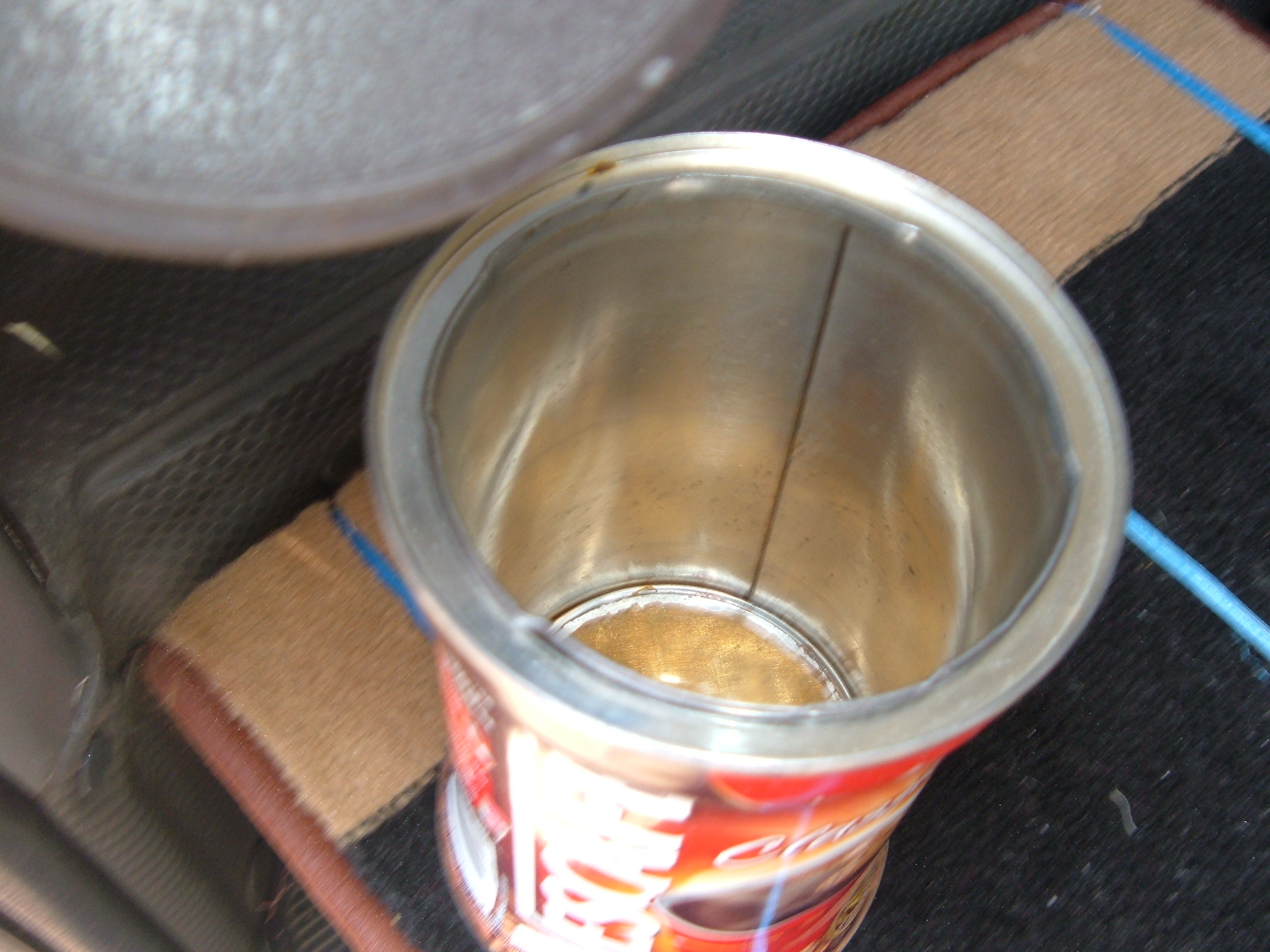

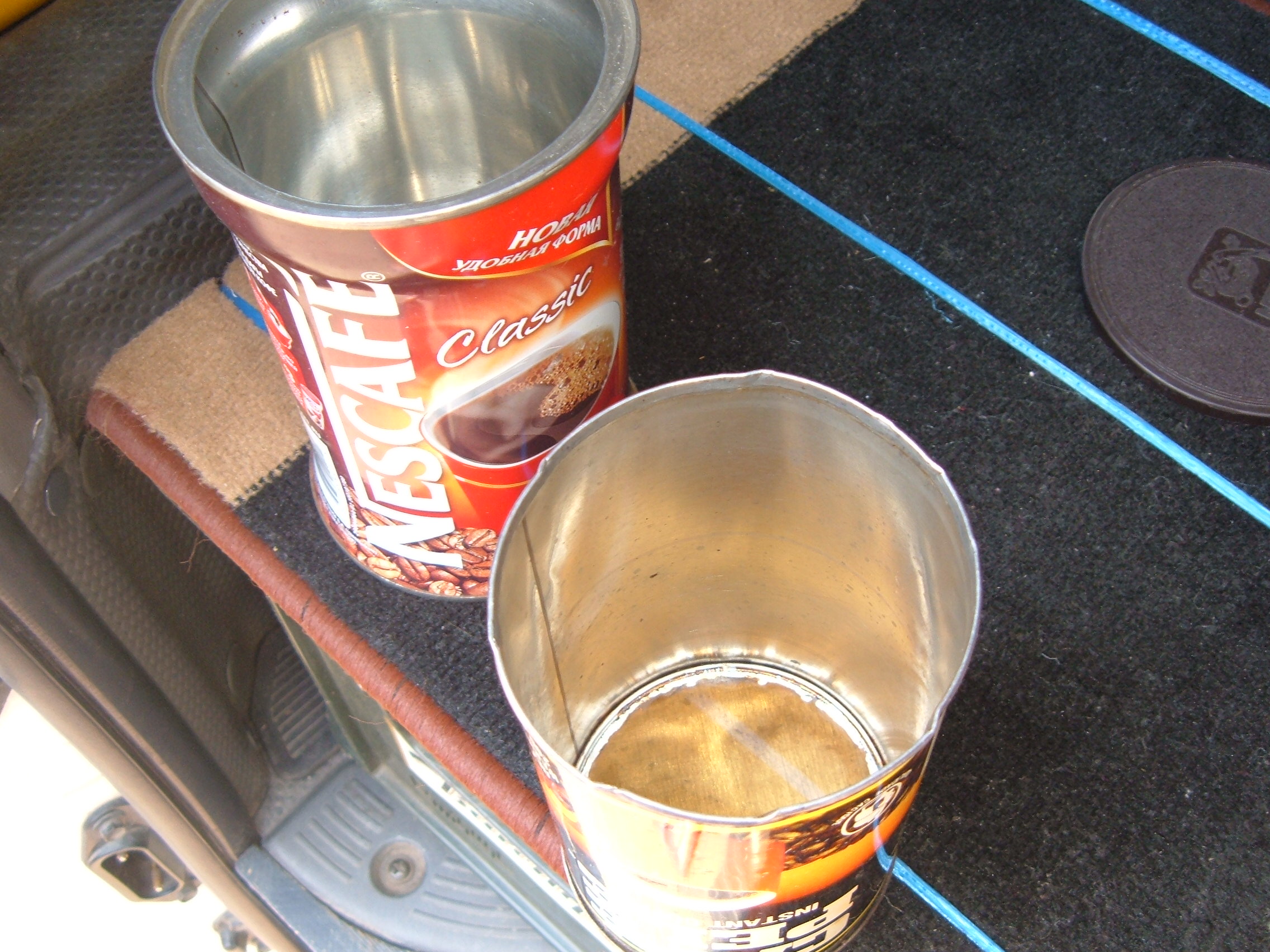

Отработанная годами технология фасовки Д/Т в бутылки, обычно не предполагает розлив содержимого, даже капли, хотя бывает всякое. Ежели "авария" случилась, то бутылка грязной в коробку не попадёт, однозначно. ПЭТ бутылка, в отличии от канистр и шлангов, герметична и запаха не имеет. Бывало что бутылки, при поднятии на верх, вырывались на свободу, через дно коробки, и падали вниз, прыгая по железным ступеням лестницы, до следующего этажа, и весело разбегались там по полу, но всегда оставались целыми. Единственный вонючий элемент заправки, это фильтр-гильза и одноразовая воронка. Воронка, которая изготавливается тут же, на месте, из чистой, заранее приготовленной бутылки, при помощи ножа, после использования выкидывается, а фильтрующая гильза, отправляется в свой контейнер. В салоне запаха Д/Т НЕТ.
Финишная фильтрация необходима, ибо даже чистое топливо, при хранении несколько месяцев, выделяет какую то слизь, которая в т/баке мне совсем никчему.

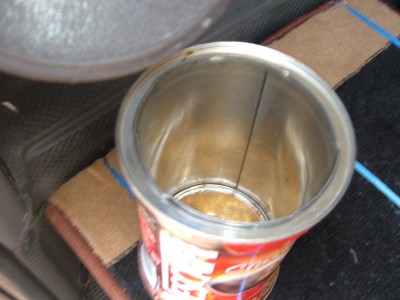

Фильтр-гильза, и её контейнер.
Край обечайки у гильзы слегка развальцован, так что она на нём висит не касаясь дна банки, где скапливаются остатки Д/Т, так что при очередном использовании, она остаётся такой же чистой, по крайней мере снаружи. Конечно, банку надо перевозить вертикально.
Потому и не воняет. Скорее больше будут вонять рука, после пистолета на АЗС.
У МПСа кстати, плохая горловина бака, с железной калибровочной целкой, под пистолет АЗС, не дающая запихивать в неё нормальные бутылочные воронки. У ТОЙОТЫ с этим веселей, там съёмные пластиковые, на защелке.

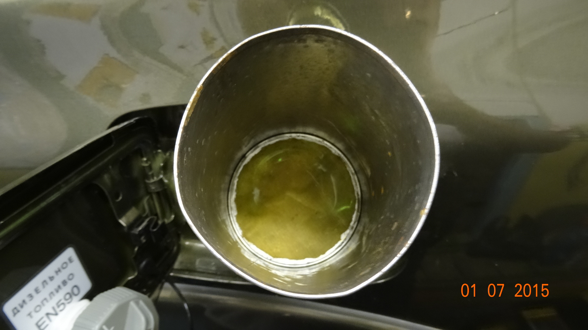

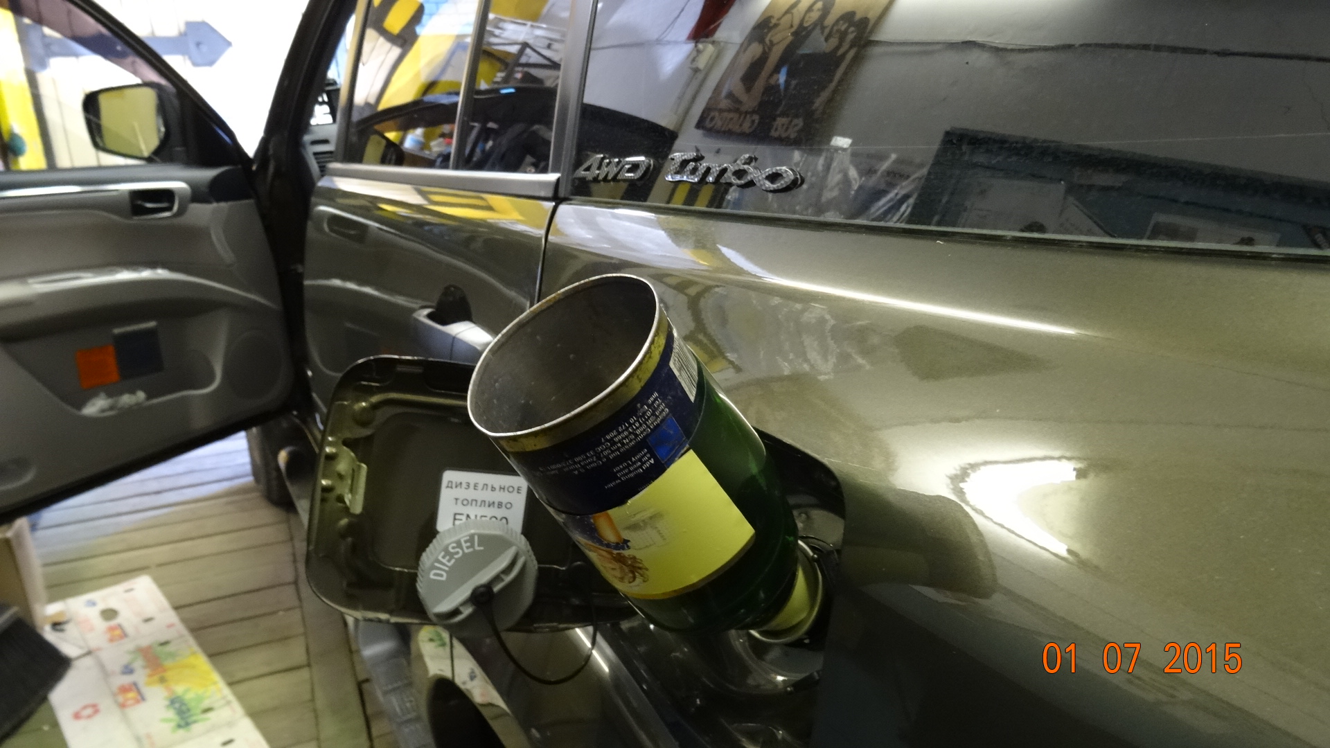

Немножко добавлю про воронку... в картинках:
Граждане, пейте пиво, <br />Оно вкусно, и на цвет красиво...

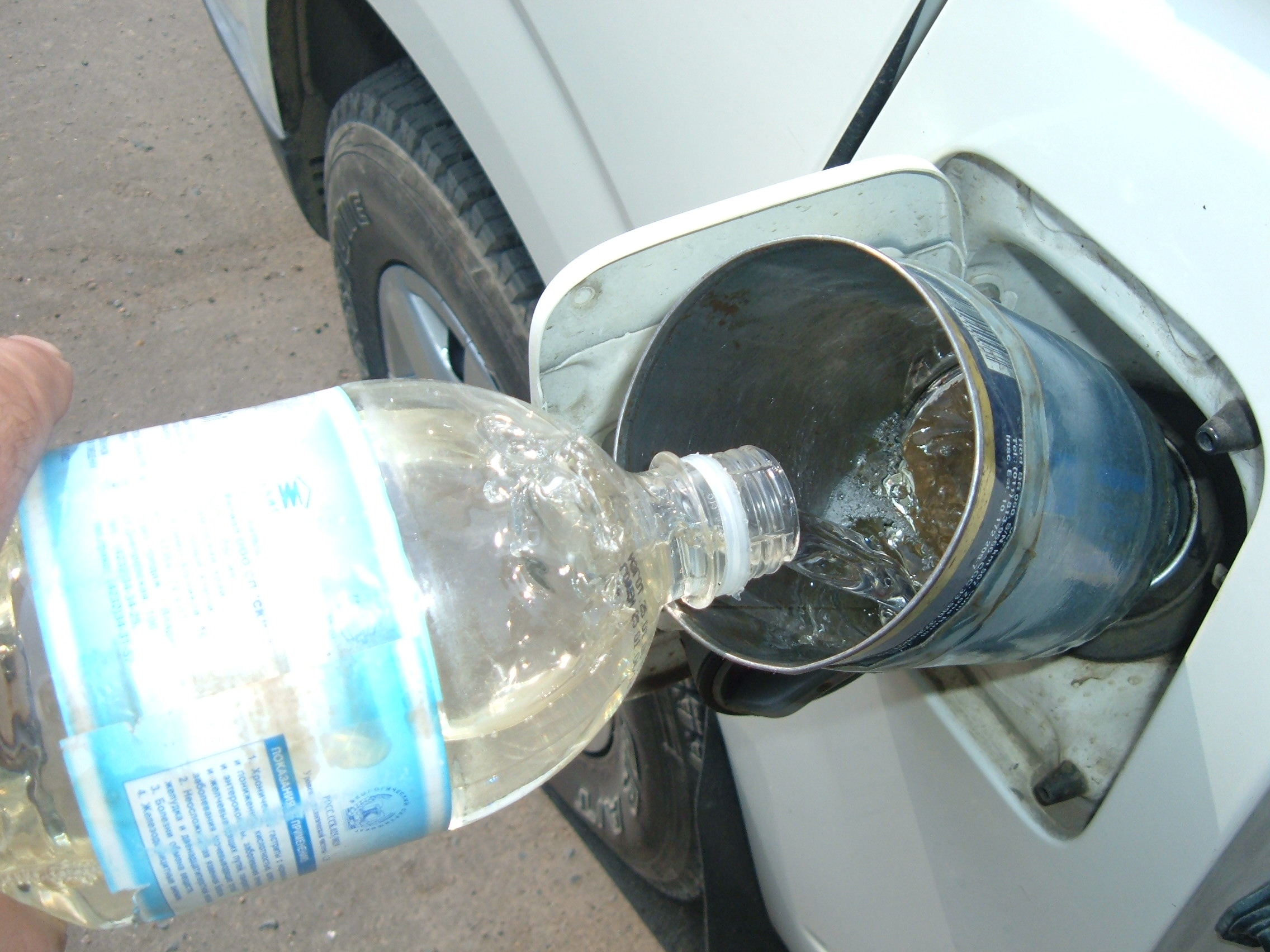

Вот, именно из этих бутылок, получаются идеальные воронки, для заправки наших машин.

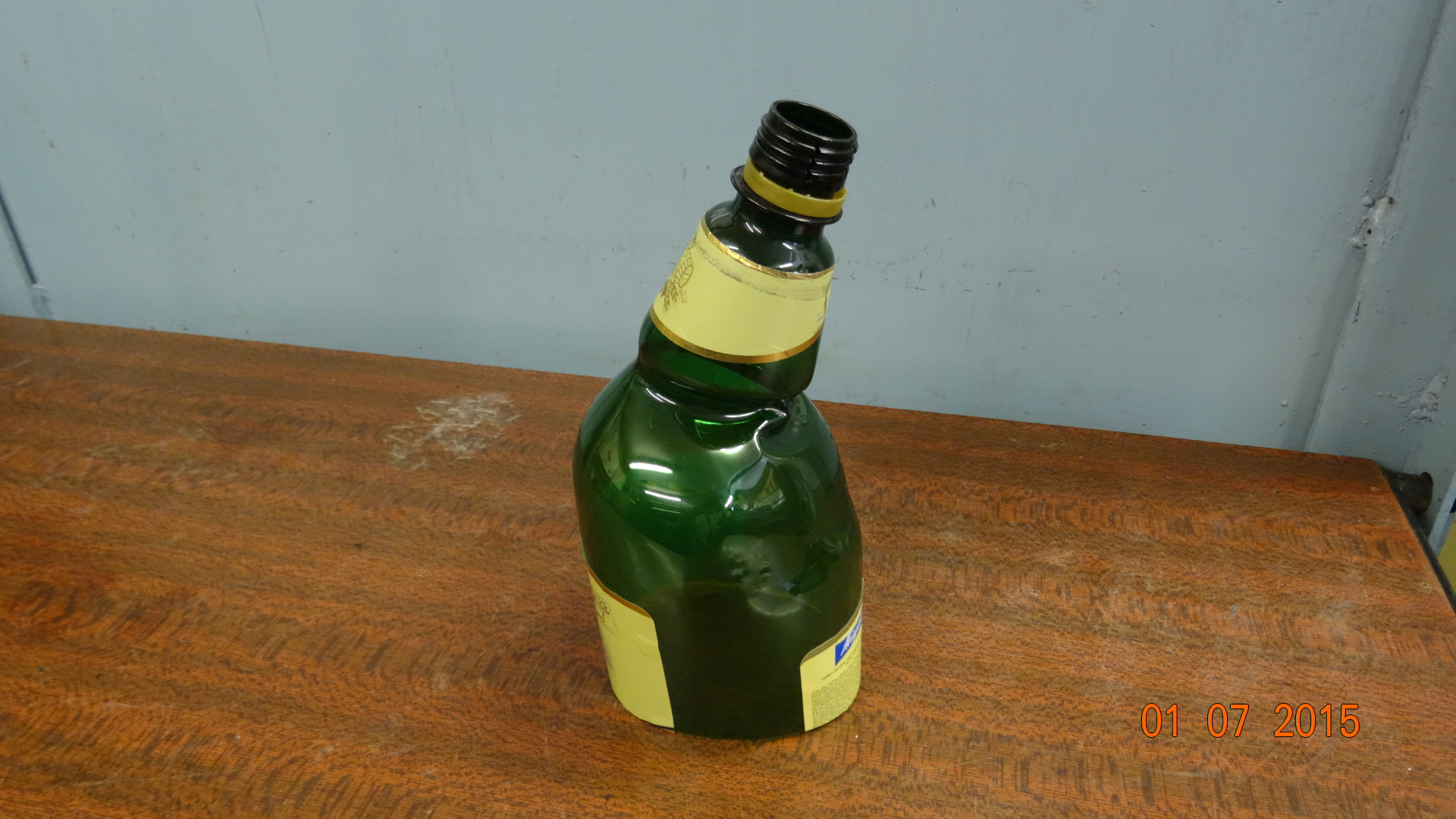

Достаточно бутылку обрезать должным образом, слегка изогнуть её горлышко, при помощи фена, не затрагивая сам конус горлышка, и...
... слегка проворачивая, плотно вставить воронку в горловину бака. Воронка входит достаточно плотно, как притёртая пробка в бочку, и во время заправки не склонна к проворачиванию или выпадения из горловины.
Всё! Можно заправляться.

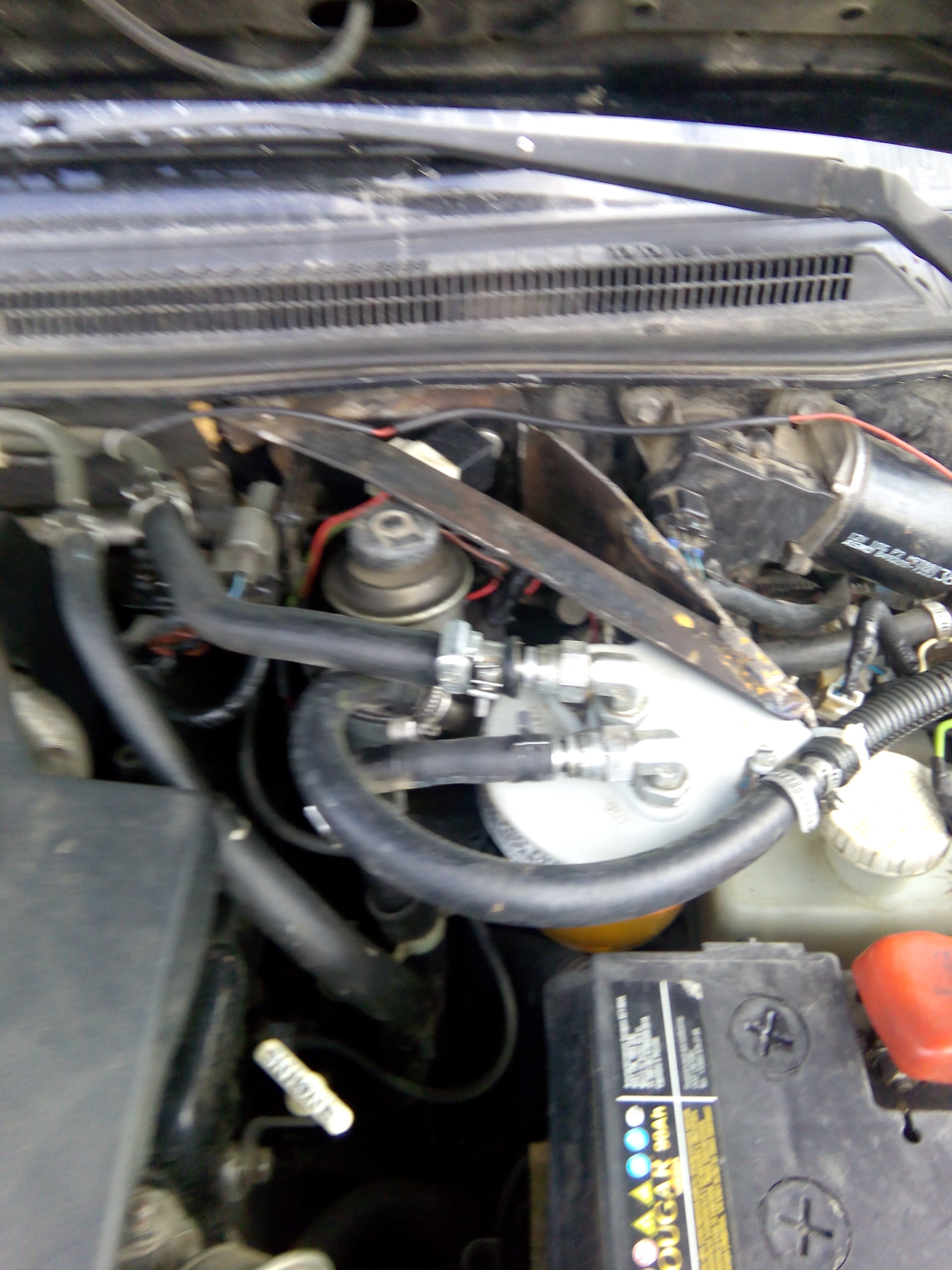

А когда заправляете воздух из бака куда уходит? Я свою воронку тоже доработал с помощью фена - сделал желобок на носике. Теперь когда заливаешь в воронке не булькает.

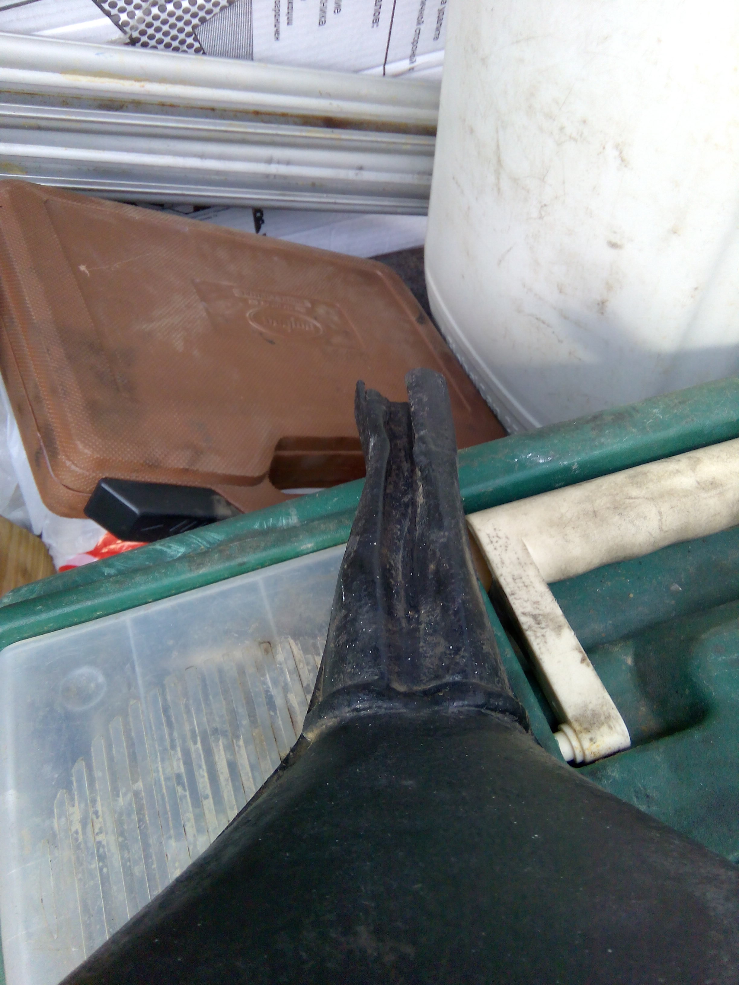

Воздух выходит через ту же воронку. Но так как воронка в нижней части, перед горлышком, расширяется, то фильтр-гильза в ней, имеет достаточные зазоры от стенок, и вырвавшийся наружу воздух там и выходит, вдоль стенок. Конечно, заправляюсь я не с пистолета, а из тех же 1,5л бутылок, или 4х литровых канистр, так что большого топливного затора не происходит.
С воздухоотводной трубкой, тема интересная, надо подумать, хотя бы для той воронки, которой постоянно пользуюсь в гараже. С дорожными же, одноразовыми, думаю заморачиваться не стоит.
А вот как на счёт воздухоотводного желобка, не вырывается ли вместе с воздухом и часть захваченного им топлива наружу?

Воронка с желобком выглядит так.
Уже как пару лет пользую.

технотол писал(а):Воронка с желобком выглядит так.
То же испробовал. Бегал на днях в Хабаровск, брал с собой как обычно, своё "рафинированое" топливо и одноразовую воронку. Перед заправкой, в конусной части воронки, пальцами вмял желобок. Заправка прошла успешно, желобок на плотность посадки воронки на горловину вроде не повлиял, обратных выбросов топлива замечено не было. :*OK*:
